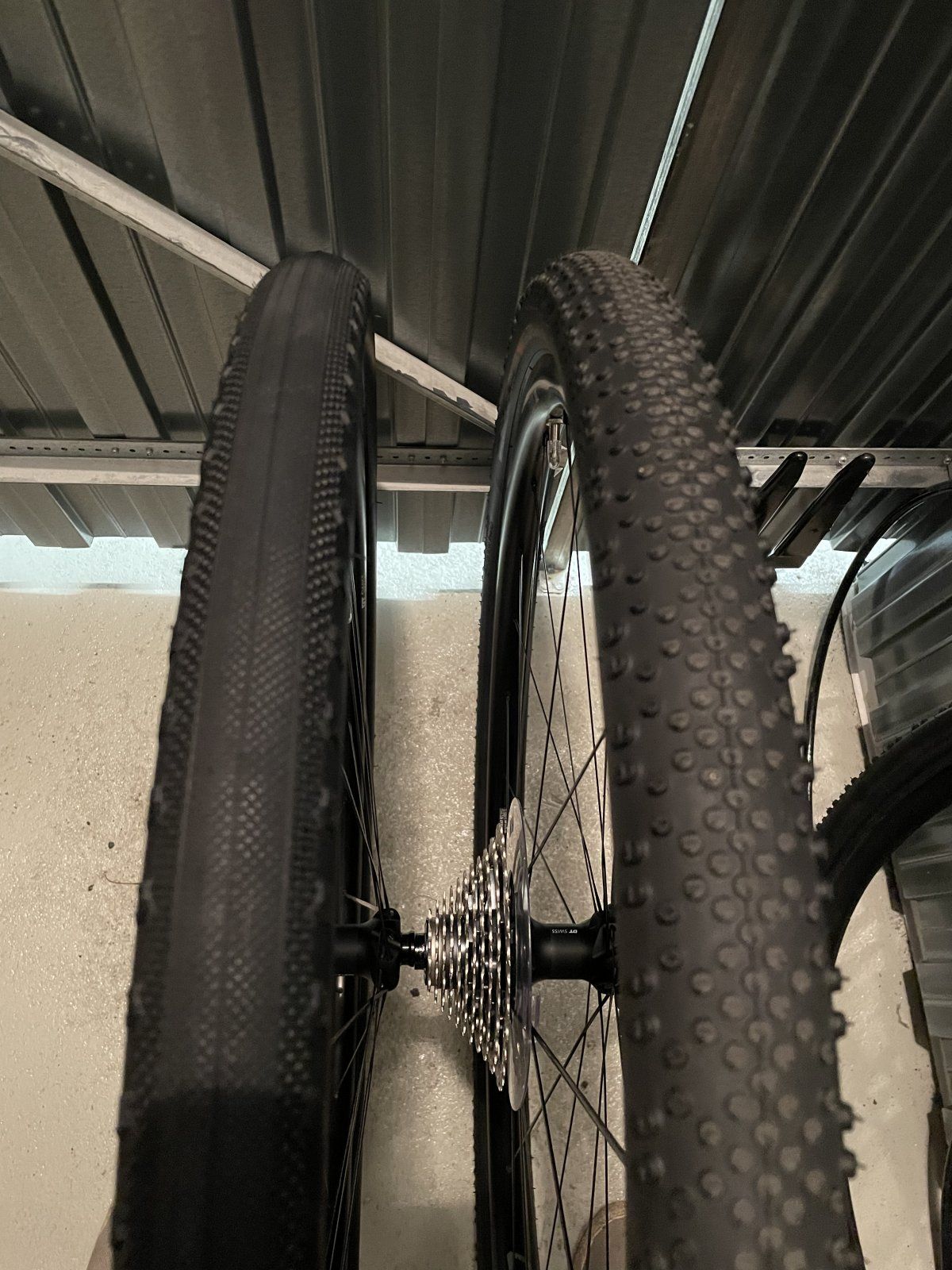

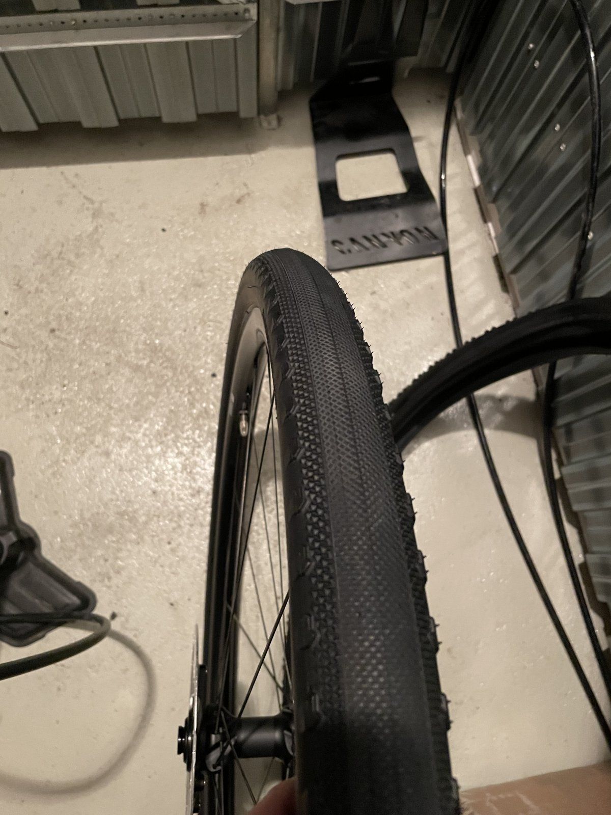

Heute den ungefahrenen G One Bite in 45mm runter und den Maxxis Receptor in 40mm aufgezogen. Tubeless Montage ging wie gewohnt leicht von der Hand.
Erste Fahrt steht noch aus.
