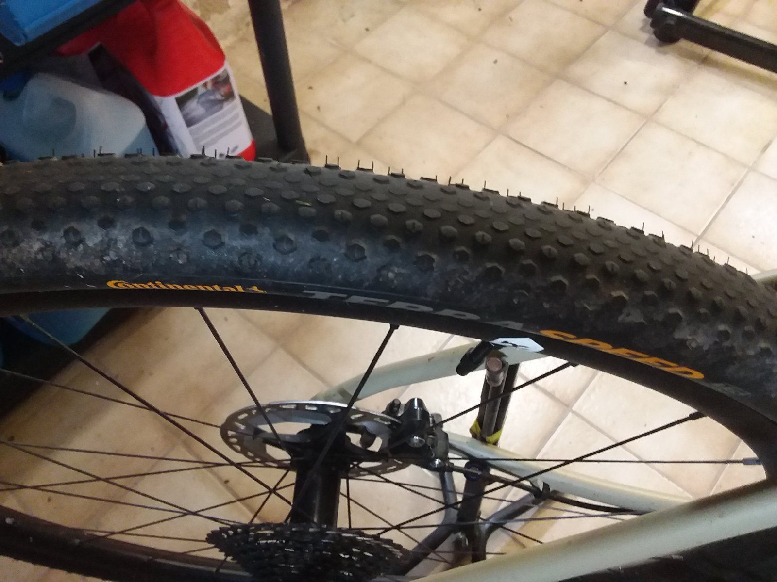

Continental Terra Speed 40mm breite TL gefahren nach 1660km.
Schätze ca.60% Asphalt/fester Untergrund gefahren. Ich 67kg mit immer Zug auf der Kette 🙂
Verschleiß normal für den Reifen?

Eintausendsechshundert? Das ist ja gerade mal eingefahren. Dafür ist der aber schon ganz schön runter.
Meine Gravelking SK sahen nach 4.500km noch so aus.
Ich bremse auch sauber, von daher....warum der so schnell runter ist ❓❓❓
Und was kommt jetzt drauf 🤔
Von den Fahreigenschaften war ich sehr zufrieden von dem Conti.

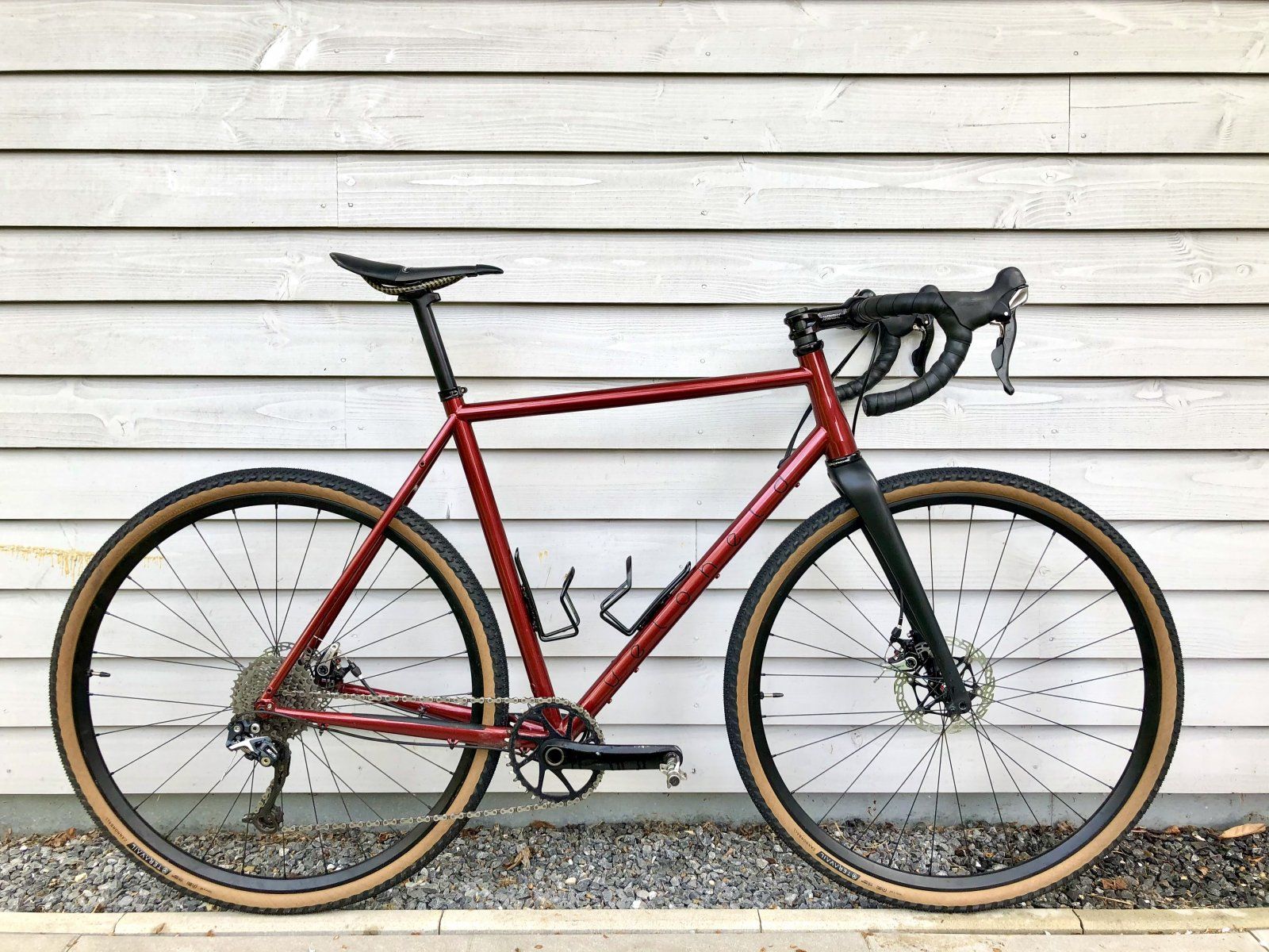

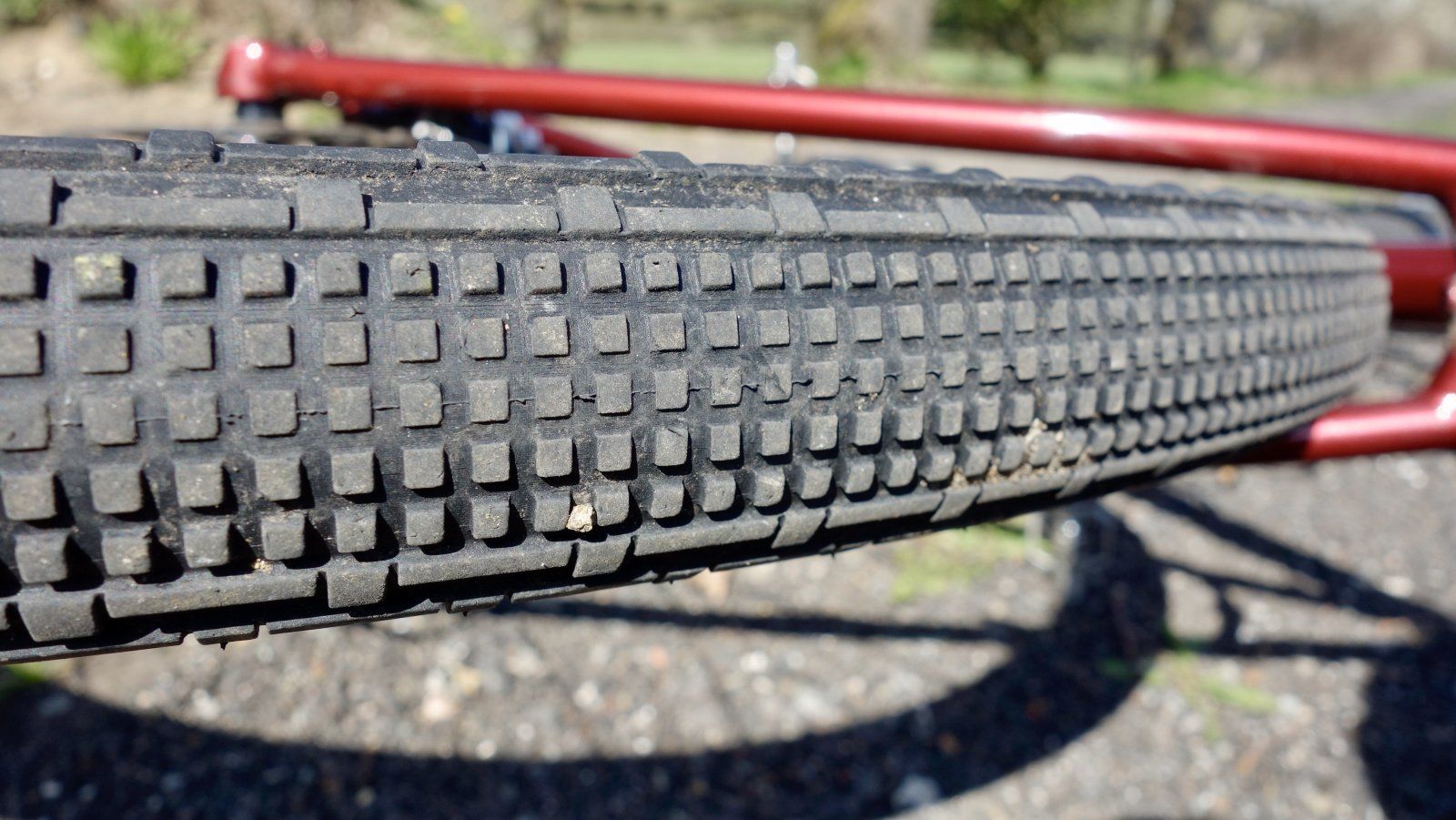

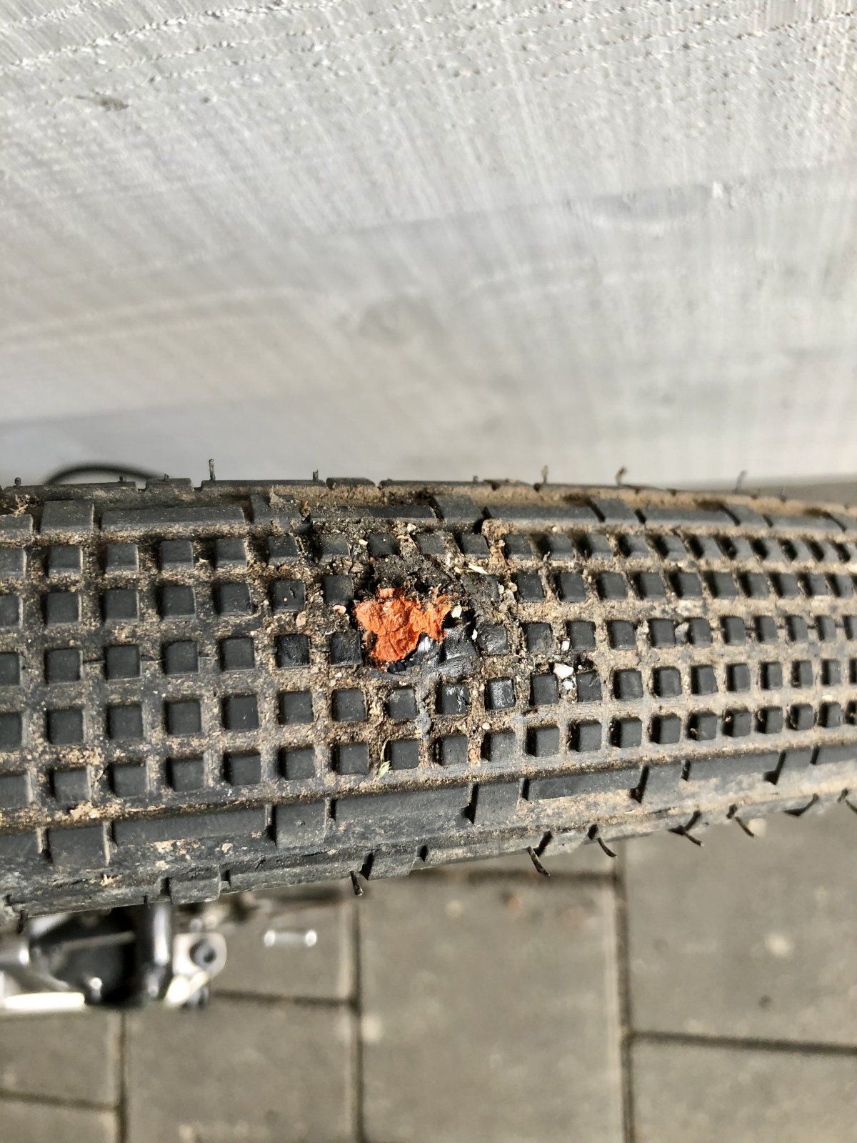

Also ich kann den GK SK wirklich wärmstens empfehlen. Ich fahre ihn aktuell auch in 584x47 am Pickenflick. Dem Hinterreifen musste ich kürzlich eine Salami verpassen, aber das Profil ist auch nach 4.600km noch gut.
Am IconX habe ich nach einem reparierten Speichenbruch die GK nicht mehr aufgezogen. Die hätten aber locker noch ein paar Hundert Km durchgehalten. Hier fahre ich gerade den Teravail Cannonball.
Zur Haltbarkeit kann ich nach 1.500km noch nichts sagen. Von den Fahreigenschaften gefällt mir der aber noch einen Tick besser als der GK.
Dafür ist der GK aber auch deutlich günstiger. Ich werde ihn mir auf jeden Fall wieder kaufen. Günstig und haltbar.
