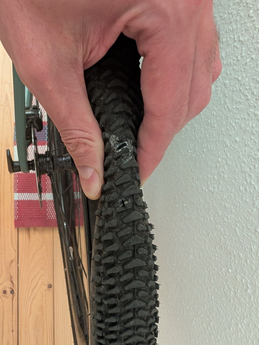

Schön, dass ihr wieder einschaltet zur neuen Folge:
Ep. 6 "Das erste neue Loch“
  • Nachdem ich längere Zeit keine Stress mit meinem Caracal Race hatte, passierte es Do wieder
  • 20km vor Zuhause stellte sich ein komisches Lenkverhalten ein und mir schwante schon was
  • Hinterreifen platt; elektrisch aufgepumpt; Milchaustritt
  • Einmal drehen, 20 Sekunden, Reifen dicht!
  • Bis Zuhause nochmals 0,5 bar verloren - also beobachten
  • Heute gecheckt: Kein weiterer Druckverlust
  • 50er Runde ohne Probleme absolviert
Fazit: „Die Milch machts“. In meinem Fall Orange Seal Endurance.
