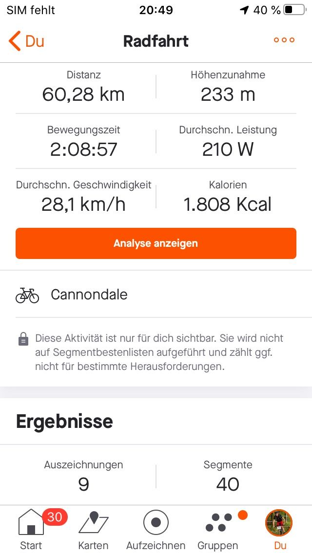

Die Tufo Speedero’s sind mittlerweile eingefahren und ich habe den für mich passenden Luftdruck bei 1.8/2.0bar gefunden (Körpergewicht 75kg). Damit laufen die Reifen super komfortabel und sind immer noch schnell bei der Musik. Bin heute durch das Rheintal auf Fahrradwegen mit mäßigen Belägen gefahren (mit unter geplatzer Belag bzw. gepflastert). Teilweise war viel Verkehr dabei, so daß ich nur rollen konnte. Auf freier Strecke habe ich versucht möglichst im großen Gang zu fahren. Die Reifen laufen tip top. Rad: Cannondale Super-X.
