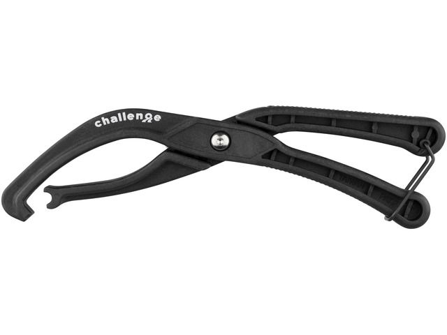

@craysor: Ich hatte 2 Reifenheber zur Hilfe und hab für das letzte Viertel die Felge mit Spülmittelwasser eingesprüht um die Reibung zu verringern. Hab mich dann einfach langsam vorgearbeitet und irgendwann war der Reifen drauf. War aber schon vorsichtig um nichts kaputt zu machen, sonst wäre es sicher auch schneller gegangen. Wirklichen Trick gibt es vermutlich nicht - außer vll eine Felge zu nutzen auf die Reifen generell leichter drauf gehen :D
Zusätzlich zu Schmiermittelchen, benutze ich bei besonders widerborstigem Material das hier:
Gibt's von diversen Herstellen und auch bei Aliexpress für einen schmalen Taler. Kann man wie mit nem Blechknabberer Millimeter für Millimeter den Reifen felgenschonend reinhieven.
Kommt nur bei den wirklich hartnäckigen Fällen zum Einsatz.
Der erste "Draht" geht ja noch halbwegs auf die Felge. Im nächsten Schritt kann man einen möglichst dückwandigen Butylschlauch in den gerade hochstehenden Reifen (90° Winkel von der Felgenflanke) einlegen und etwas aufpumpen. Der flache Reifen wird so etwas rundlicher geformt. Dieses halbfertige Laufrad einfach beiseite stellen und mit dem nächsten Rad beginnen.
Zurück zum ersten Rad: Der Schlauch zum Vorrecken brauchen wir nicht mehr. Das größte Problem ist bei den flachen Reifen, das steife Material der Lauffläche aus dem Weg zu halten. Der Reifen springt in seine ursprünglich flache Form zurück und nimmt dabei (evtl. den Schlauch und) den zweiten "Draht" wieder mit.
Ich setze mich deshalb hin und lege das Laufrad auf meinen Schoß. Die Lauffläche muss komplett auf die andere Seite der Felge. Der zweite "Draht" muss an einer Seite schnell in die Felge eingelegt werden und dann schnell möglichst weit herum einlegen (ohne Werkzeug). Die Spannung auf dem zweiten "Draht" muss so stark sein, dass er nicht sofort zurückspringt. Eine Seite des noch freien "Drahtes" muss mit einem Reifenheber gesichert werden. Eine dritte Hand und ein zusätzliches paar Augen ist hilfreich, um diesen Reifenheber zu beobachten: Der darf nicht rausfallen.
Die andere Seite des noch freien "Drahtes" hebe ich mit zwei Reifenhebern Schritt für Schritt über das Felgenhorn (!Nur 1cm Luft zwischen den Reifenhebern!). Zwischendurch kümmere ich mich darum, dass der bereits in den Hörnern sitzende Rest des "Drahtes" möglichst in der Mitte des Felgenbettes liegt. Dabei kann eine Hilfskraft sehr gut darauf achten, dass die Reifenheber nicht herausfallen.
Wie man Challenge Pro Reifen (die flachen handgemachten) ohne Reifenheber montiert, konnte ich noch nicht herausfinden. ;)
