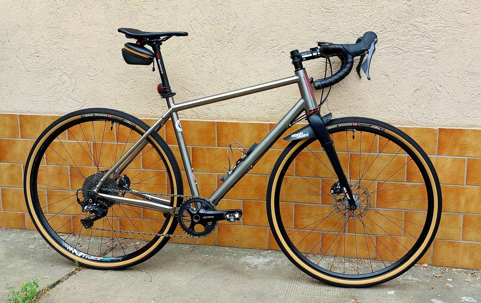

Was mich als Trek-Fanboy interessieren würde ist, wer diesen Reifen herstellt.https://www.wecycle.de/Teile/Bontra...dkivdXU3pHf7DwT60sX5KbMOa_2uzy6xoCBRUQAvD_BwE
- 40-622 gewogen mit 425gr
- Montage per Hand ohne Werkzeug
- Aufgepumpt mit Standpumpe, später 40ml Milch
- Toller Rundlauf-leise auf Asphalt
- Kontrolliert auf Waldboden
- jetzt 400km ohne bemerkt zu werden
- fettes Grinsen beim Fahrer

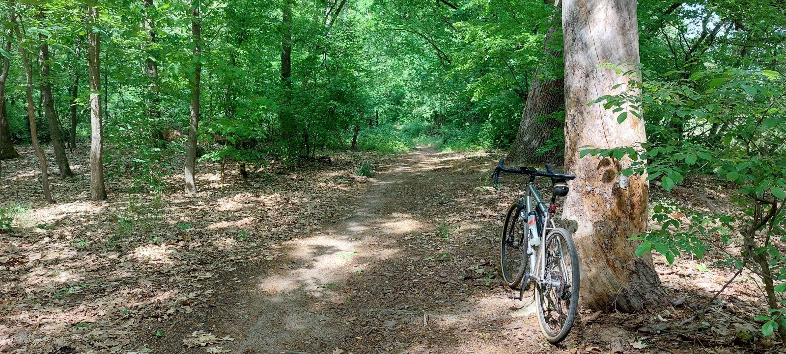

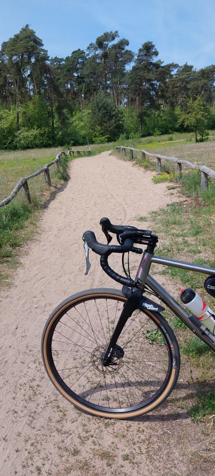

Der Speedero gefällt mir auch richtig gut. Mit 80kg Lebendgewicht fahre ich ihn aktuell mit 2,2bar vorne und hinten. Bei 500km hatte ich einen Durchstich und bin dann mit 1,5bar weitergefahren. Das war mit den Gravelking SK nicht drin. Da bleibt der Speedero doch ziemlich stabil.Heute mal gut 50km durch den (furztrocknen) Käfertaler Wald gepaced. Anfahrt Aspahlt erster und letzter Güte, im Wald gabs dann Schotter von fein bis mittelgrob und ein paar Wurzelwege, so sie denn befahrbar waren und nicht zugeschüttet mit umgelegten Ästen und/oder Bäumen. Es fehlen echt mal ein paar Tage Regen.
Gestartet bin ich mit 2bar vorne und 2,5bar hinten. Gewicht inkl. Kieselflitzer ca. 90kg. Lief auf der Strasse wie ne 1, ist relativ leise und fährt sich in Kurven unspektakulär mit klasse Grip meines Erachtens, ähnlich dem Gravelking SK. Sind beide ähnlich rund von der Form. Rollwiderstand würde ich ähnlich einschätzen. Im Wald dann nach einem Kilometer der erste Stop - Luft ablassen um jeweils 0,2bar (langsam rantasten). Der Komfort ist besser und der Grip auch. Da ich ihn mit dem Gravelking SK vergleiche, würde ich sagen, dass der Grip bei den heutigen Bedingungen immer auf dessen Niveau war, nur der Komfort sich anders anfühlt. Der Tufu dopst weniger, läuft geschmeidiger. Dann bin auf einen Luftdruck runter, bei dem der SK nicht mehr gut funktioniert hat und ein Eigenlenkverhalten an den Tag gelegt hat, bei dem es auf Hardpack und Aspahlt galt, den Lenker nicht loszulassen. 1,45/1,95 bar liessen mich anfangs vorsichtig agieren, um ein paar KM später einfach loszubrettern. Da hat mich der Tscheche begeistert - im Wald, wie auf der Strasse. Über gepflasterte Rad/Fußgängerwege wie auf Schienen, was ich wie erwähnt vom Gravelking anders gewohnt war. Selbst der Rollwiderstand war nicht unmässig. Da das aber nach meinem Empfinden die Untergrenze ist, was man mit 80kg Fahrergewicht diesem Reifen zumuten sollte, bin ich dann auf 1,8/2,2 hoch. Damit rollt er natürlich leichter und bietet noch Reserven, wenn es mal ruppig wird.
Sandero ist nicht sein Name. Da funktionierte aber auch nur mein Fatbike wirklich gut.
