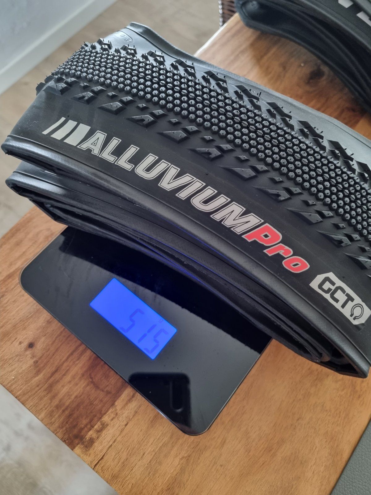

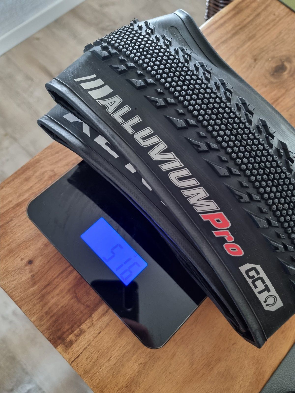

Post hat gerade geklingelt. Ich hoffe, der kleine Mann hier gibt mir heute nochmal frei zum montieren und Probefahrt ;) c323e70b-1cd4-408d-8b39-4bd0a5df8c15.jpg2b3c86eb-a147-40a9-a808-133479ba019a.jpg
Post hat gerade geklingelt. Ich hoffe, der kleine Mann hier gibt mir heute nochmal frei zum montieren und Probefahrt ;)Anhang anzeigen 1480408Anhang anzeigen 1480409
Montage lief schon mal einwandfrei auf meinem 22,5mm M1700. Ohne Heber mit der Hand drauf. Tubeless sofort dicht, wie ich es von meinen MTB Schlappen gewöhnt bin. Die GK waren jedesmal Kampf. Ausfahrt folgt nachher, wenn es hier etwas kühler ist. Bislang schlank gegen die 48er GK, aber schauen wir mal. Karkasse fühlt sich sehr stabil an.
Der König ist tot, es lebe der/die/das Alluvium ;)
TLDR: Der Alluvium kann für mich bis auf Optik alles besser als der Gravelking SK
Long Story....
Teststrecke: Meine Haus und Hofrunde, ~40km, sehr flach, 50/50 Asphalt und Offroad (Hardpack, grober Schotter, feiner Schotter) - Meist mit einem 28er Schnitt.
Fahrstil: Ich bin und bleibe MTB'ler und behandel das Kieselrad genau so ;) Also auch mal ordentlich mit >30km/h in eine (bei uns recht kurze) Schotterabfahrt rein, Bunny Hops, was das Rad halt alles gerade so mitmacht.
Fahrer: Totaler Tüp, eyh. Aktuell 86kg bei 1,80m, gut trainiert.
Setup: Bin erst mal mit 3bar recht hoch gestartet, um zu schauen.
Rollwiderstand: Gefühl sagt schneller, auf jeden Fall leiser bei hohen Geschwindigkeiten
Karkasse: Viel stabiler, kein Flummigefühl in schnellen Asphaltkurven mehr. Super Dämpfung, obwohl weniger Volumen viel sanfter bei kleinen Schlägen. Und das bei weniger Volumen.
Grip: Hab ich bei den Strecken eh nie Sorgen mit, also ausreichend vorhanden ;)
Optik: Hier gewinnt der GK, an die Tanwall hab ich mich optisch sehr gewöhnt und bei 650b steht dem Rad das mehr an Volumen (48er vs 45er) schon besser.
Sonstiges: Der Kenda schmeisst einem bei der ersten Fahrt nicht alle Steine auf der Strecke ins Gesicht ;)
Jetzt bitte noch eine dickere Version davon!
