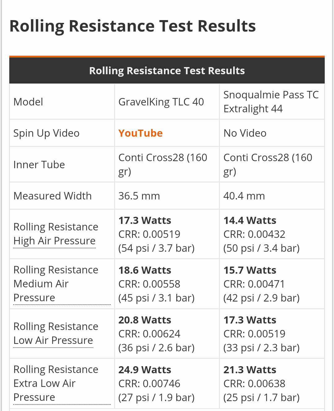

Wenn ich mir den BRR-Newsletter anschaue, ist der Rene Herse Snoqualmie Pass TC Extralight 44 noch schneller.
Kommt aber auch aus der Panaracer-Fabrik. :)
Hier wird doch regelmäßig nach dicken, schnellen Gravel-Slicks gefragt oder?
"Conti GP5000 in 40mm" 🤔
Das wäre jetzt mein Favorit, wenn man 200€ Budget für 2 Reifen hat.
In 44mm müssten die auch sehr bequem sein!
https://www.bicyclerollingresistance.com/cx-gravel-reviews/rene-herse-snoqualmie-pass-extra-light
Wo sieht du da einen Conti Reifen in 40mm????
Da sind beim testen Conti Schläuche drin, mehr nicht :D
