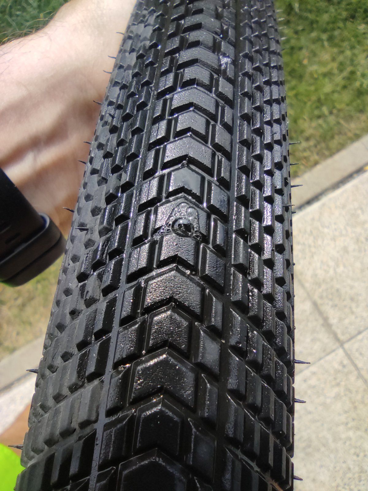

Mein Reifen hat so kleine Löcher dass ich den Eindruck habe die Milch (ist nagelneue Doc Blue) ist zu dick (ich weiss, die ist ganz schön flüssig🙄) und läuft nicht ins Loch...und dichtet daher nicht. Habe jetzt Mal mit Wasser verdünnt... Blubbert aber trotzdem noch leicht.
Bei meinem Race King dichtet sie und schweisselt dann noch leicht raus.
Beim speedero schweisselt nichts.... Also kommt die Milch nicht durch...
Alles irgendwie ned so ganz logisch...
Hab Mal Bilder gemacht...
Glaub auch nicht dass andere Milch was ändert... Partikel sind drin, flüssig ist sie.
Wenn das mit Wasser verdünnen nichts bringt, werd ich Mal den Vorschlag mit einpinseln und eintrocknen lassen versuchen.
Ich werde berichten.
Also ich habe den speedero, 40er, jetzt ca 700km hinten drauf. Vom Komfort und Rollwiederstand bin ich begeistert. Aber. Ich bekomme den tubless nicht dicht. Egal ob Doc blue oder milkit... Er hat auf der Lauffläche ganz viele ganz kleine Löcher, zum Teil im stollen....... Das habe ich bemerkt als ich beim Putzen Spüli/Wassergemisch auf den reifen gesprüht habe.... Da hat's dann ganz leicht geschäumt. Ich habe den Reifen innen mit Entfetter geeinigt, nichts gebracht. Ich habe ihn innen mit nem Scheuermittel geschrubbt, auch nichts. Zum Schluss bin ich noch mit schmirgelleinwand drüber um irgendwelche Rückstände mechanisch zu entfernen. Auch nichts. Doc blue ist neu. Milkit auch. 3 bar sind innerhalb von vier Tagen weg. Hat mir noch jemand n Tipp? Vorne beim thundero halt die Luft seit mindestens sechs Wochen. Da ist doc drin.....
Ich werde berichten
Sodele... Bin Grad beim einpinseln und trocknen lassen. Die erste Schicht hab ich jetzt mal trocknen lassen.... Beim einpinseln einer zweiten Schicht (viel hilft viel) ist mir aufgefallen, dass die Milch irgendwie an manchen Stellen vom Innnereifen abperlt... Also vielleicht doch mit nem Reiniger hin oder nem groben schmirgel mechanisch die oberste Schicht entfernen...
Nö, mach' den Reifen nicht dünner, als er ist, das macht es eher schlimmer. An der Lauffläche ist das alles nicht sooo entscheidend, denn dort wird die Milch ja hingeschleudert.
Du solltest vielleicht ganz einfach und faul etwas mehr Milch reinmachen und dem System mal 'ne Woche bewegte Zeit zum Abdichten (Antrocknen in den Löchern) geben.
