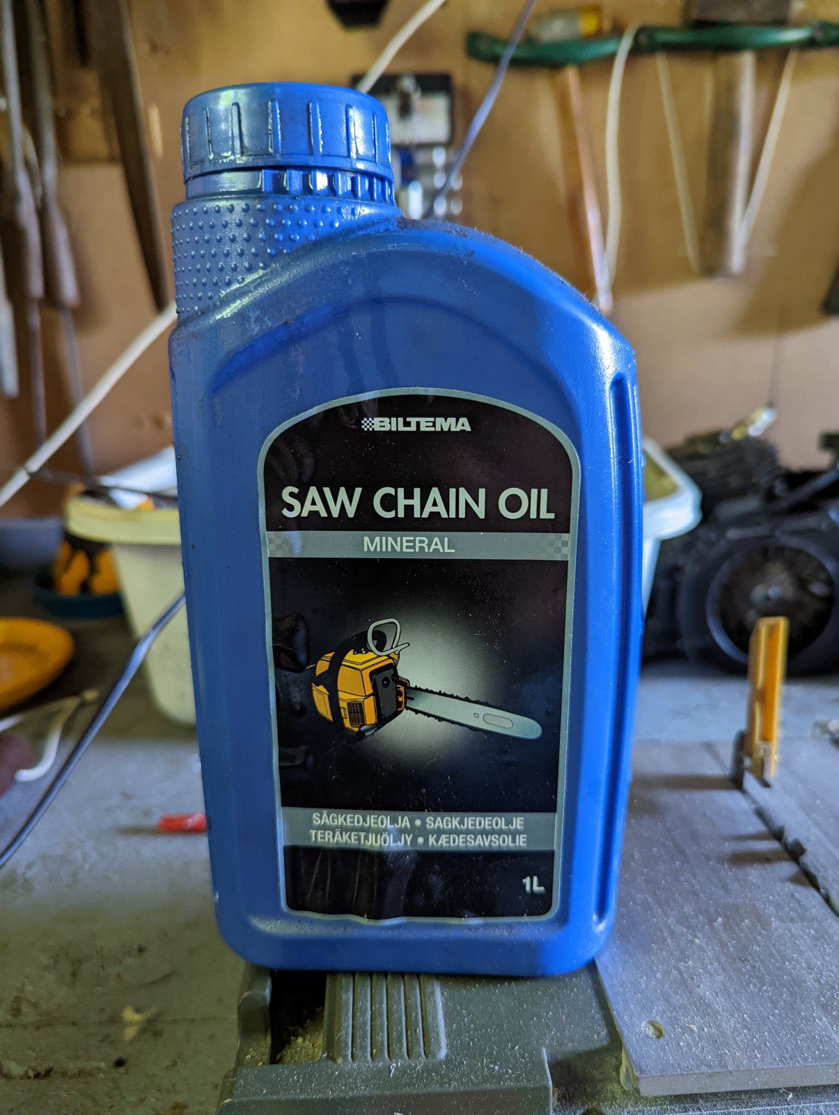

Offtopic: Leider im Vorbereitungsstress die Hälfte der Bike Werkstatt vergessen, daher muss ich auf die Hexenküche von Schwiegervater zurückgreifen:
Schmiert die Kette super, auch nach der fast 100km Tour schön ruhiger Antrieb. Kleiner Nachteil, das Zeug zieht Schmutz magisch an. Dafür kann er ganz einfach mit nem Lappen abgestriffen werden und die Kette ist wieder schön sauber. ;)

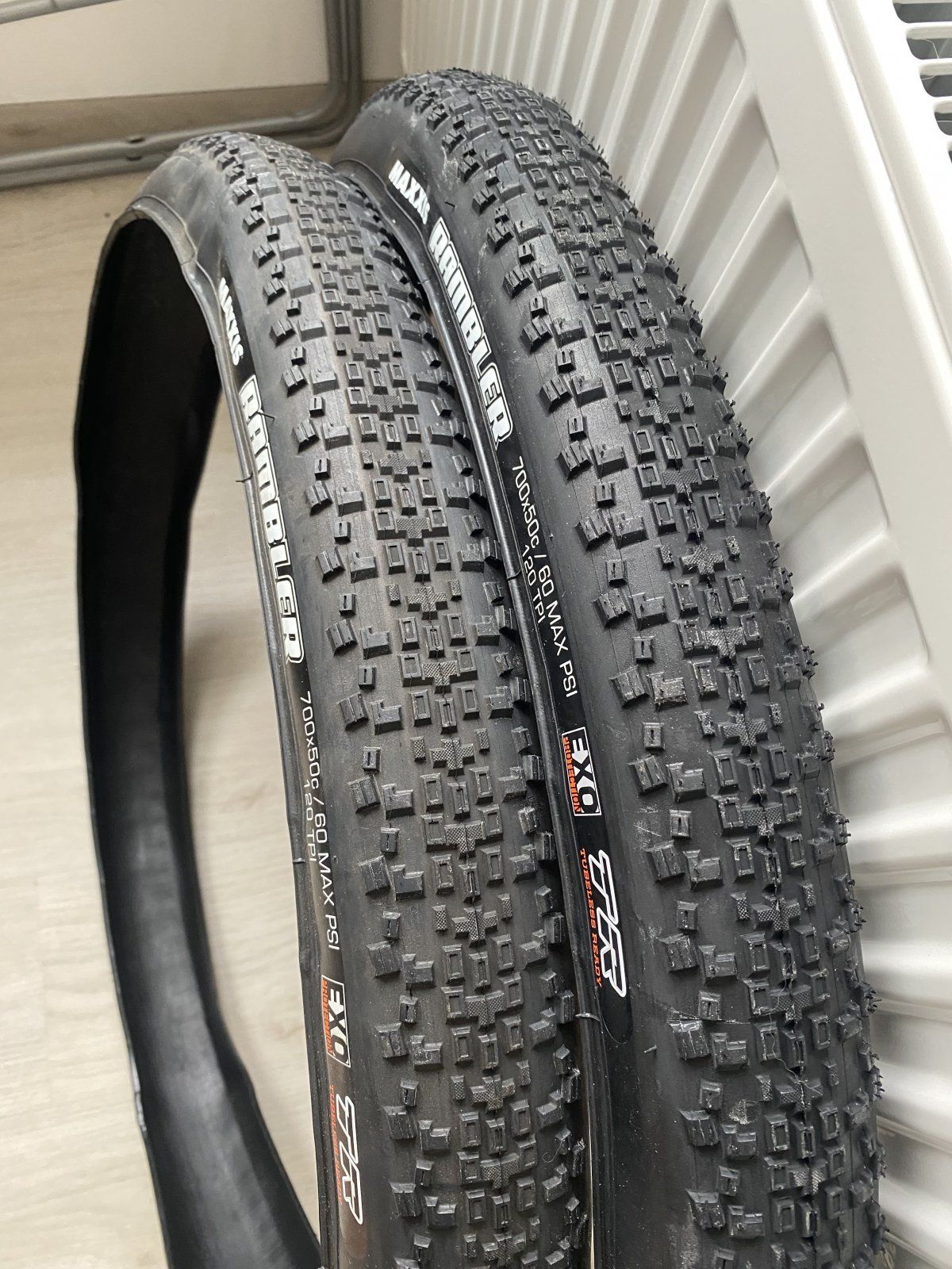

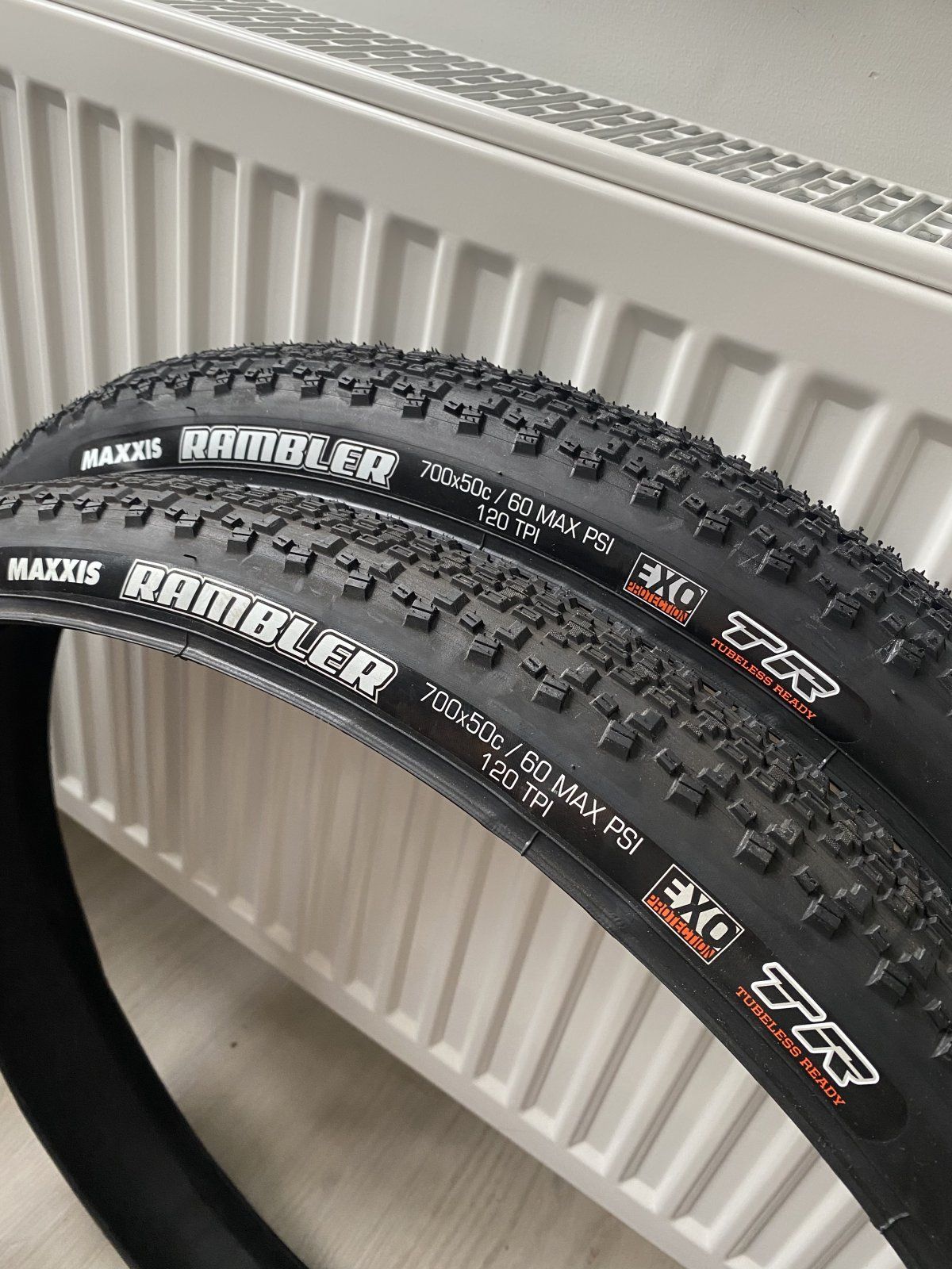

Der rambler 700x50c hat meinen G One Ultrabite 700x50c abgelöst, mit dem ich insbesondere was den Rollwiderstand, Lautstärke und Durchstichschutz angeht nicht zufrieden war. Bislang ein guter Reifen, leiser, rollt etwas besser auf Asphalt, setzt sicht bei nässe aber schneller zu. Tubeless Montage nur mit Kompressor möglich, bislang noch nicht erlebt. Der reifen saß super locker auf der felge, kein reifenheber nötig. Wenns dann einmal ploppt hat man aber keinen Druckverlust. Was fahrt ihr so beim Hauptseinsatzzweck: Moderate Trails, Forststrassen, loser und dichter Schotter und leider auch Asphalt auf dem Zubringer?
