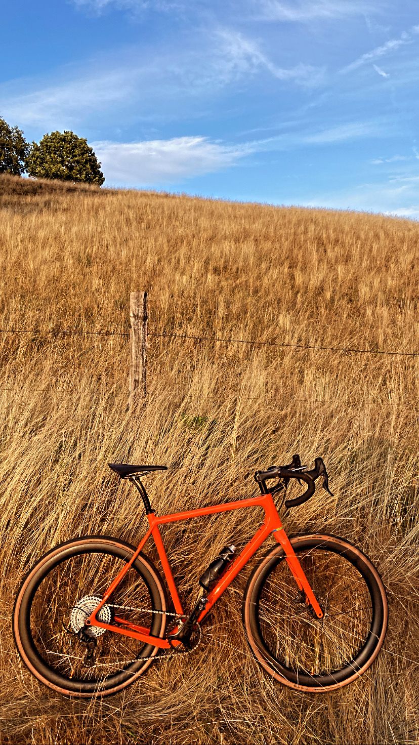

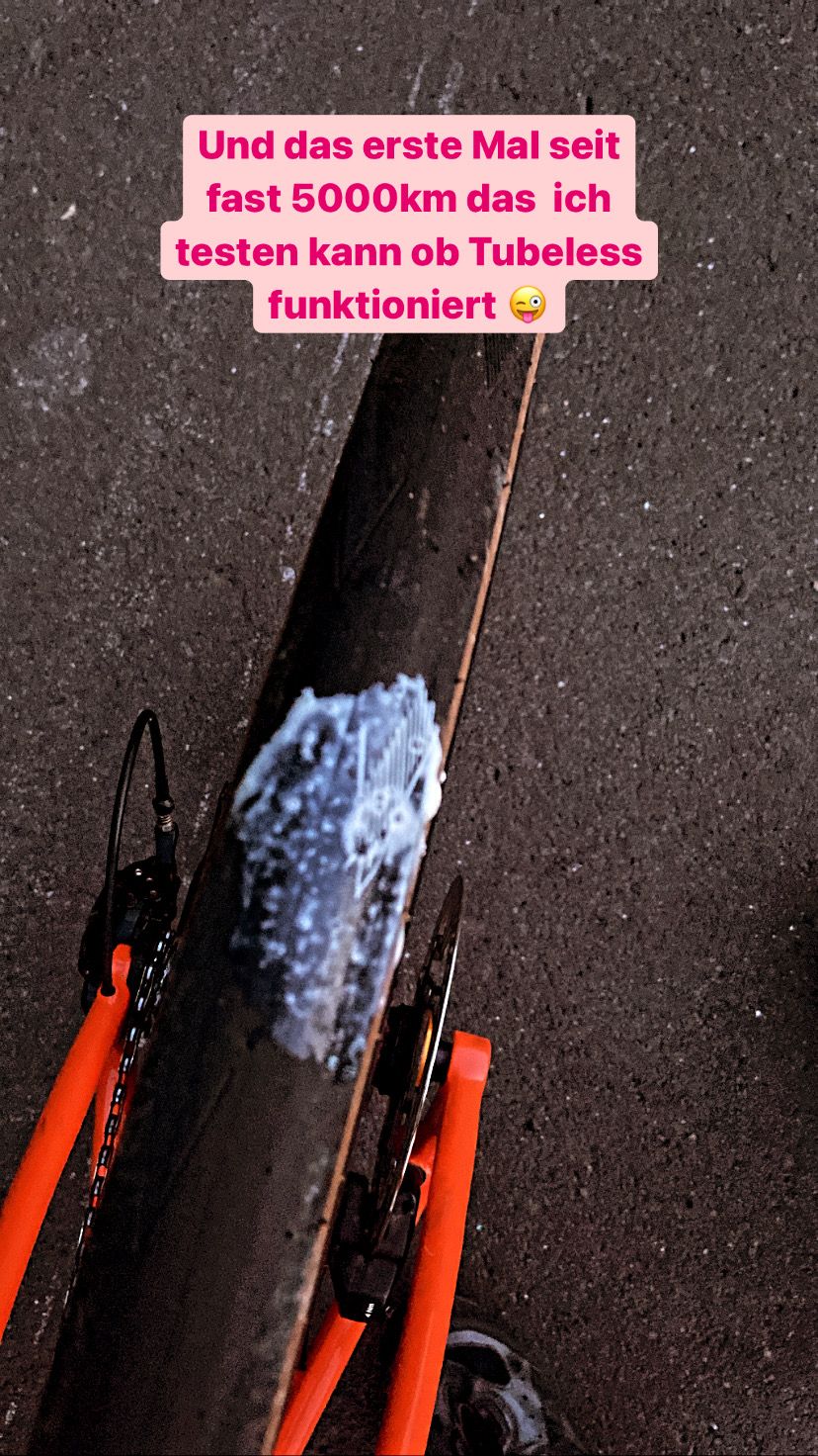

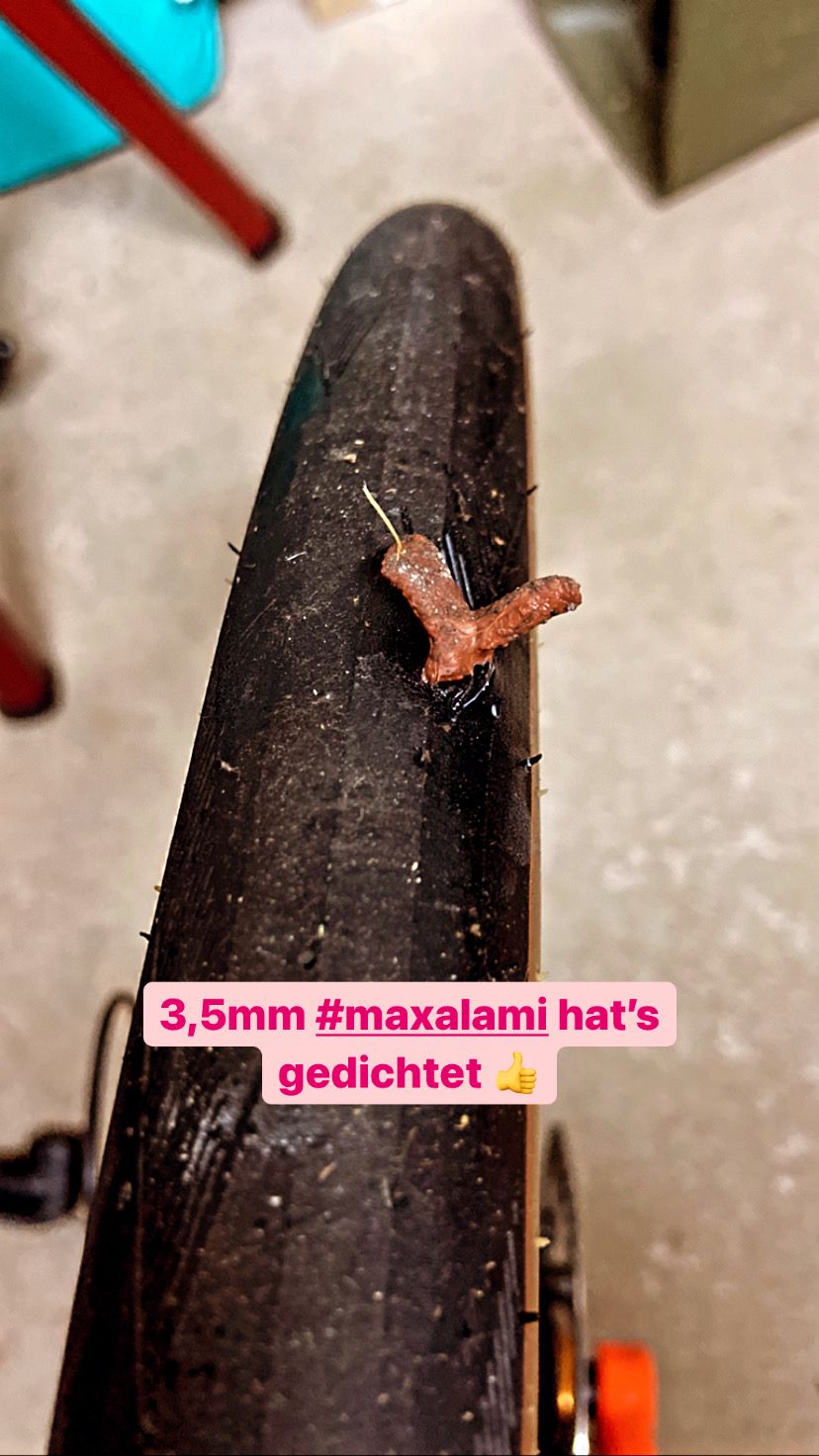

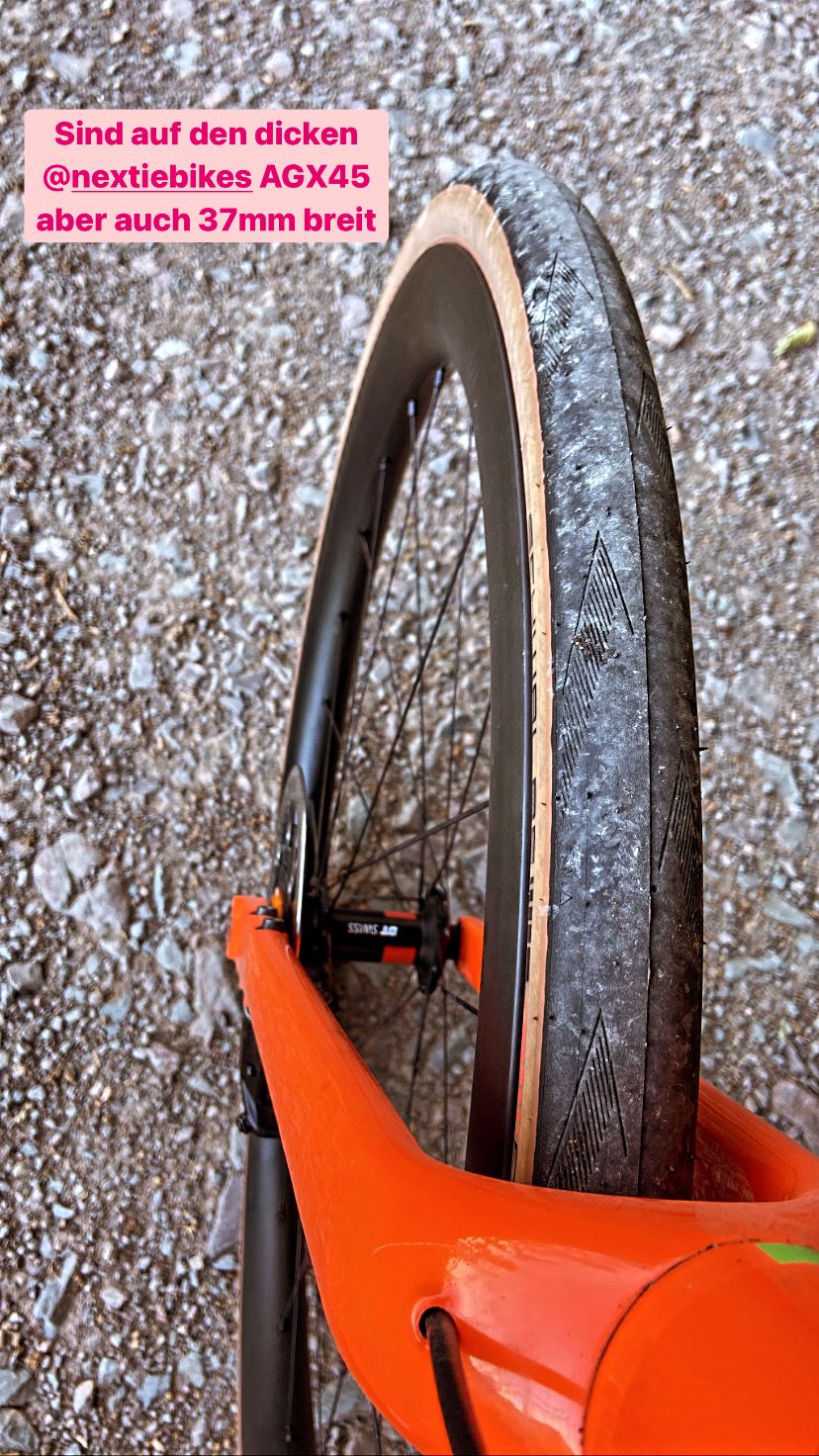

Gestern hatte ich den ersten Platten, nach über 5000km Tubeless ohne jedes Problem an drei Rädern (Diverse Schwalbe auf dem Fully, Schwalbe Pro One 30mm auf dem Rennrad, Schwalbe G-One R und Pro One 34mm auf dem Gravelbike).
Eine ordentliche Scherbe hat auf einer Abfahrt bei knapp 50 km/h ein dickes Loch gestanzt, trotzdem hat die Dichtmilch dafür gesorgt das die Luft nur entwichen ist wenn das Loch beim rotierenden Reifen oben war und somit der Druckverlust relativ langsam erfolgte, als ich angehalten hatte war noch ein knappes Bar im Reifen. Mit Schlauch hätte das kritisch werden können für die Felge…
Maxalami in 3,5mm hat gedichtet, werde aber der Optik halber einen Tubeless Flicken von innen probieren. Empfehlungen?
Und damit ich Ruhe zum Flicken habe ist ein Satz Rene Herse Snoqualmie Pass in Extralite sowie Orange Seal auf dem Weg zu mir, bin sehr gespannt wie sich das grandiose Gewicht und Rollwiderstand anfühlen und wie robust die Flanken sind. Mal schauen ob er es mit dem Sauerland aufnehmen kann.
