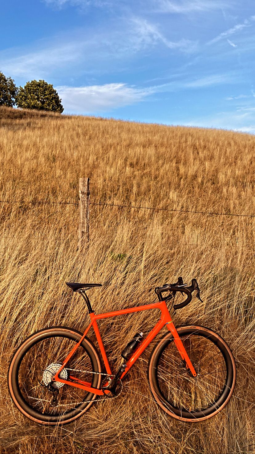

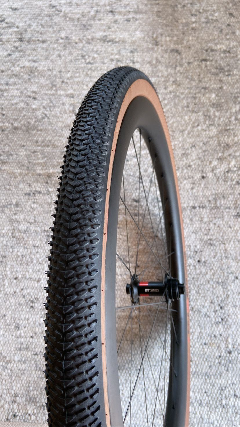

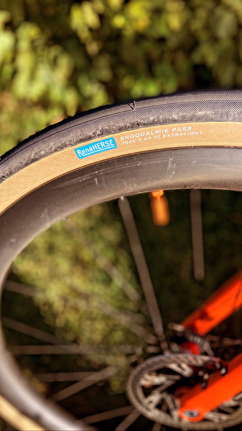

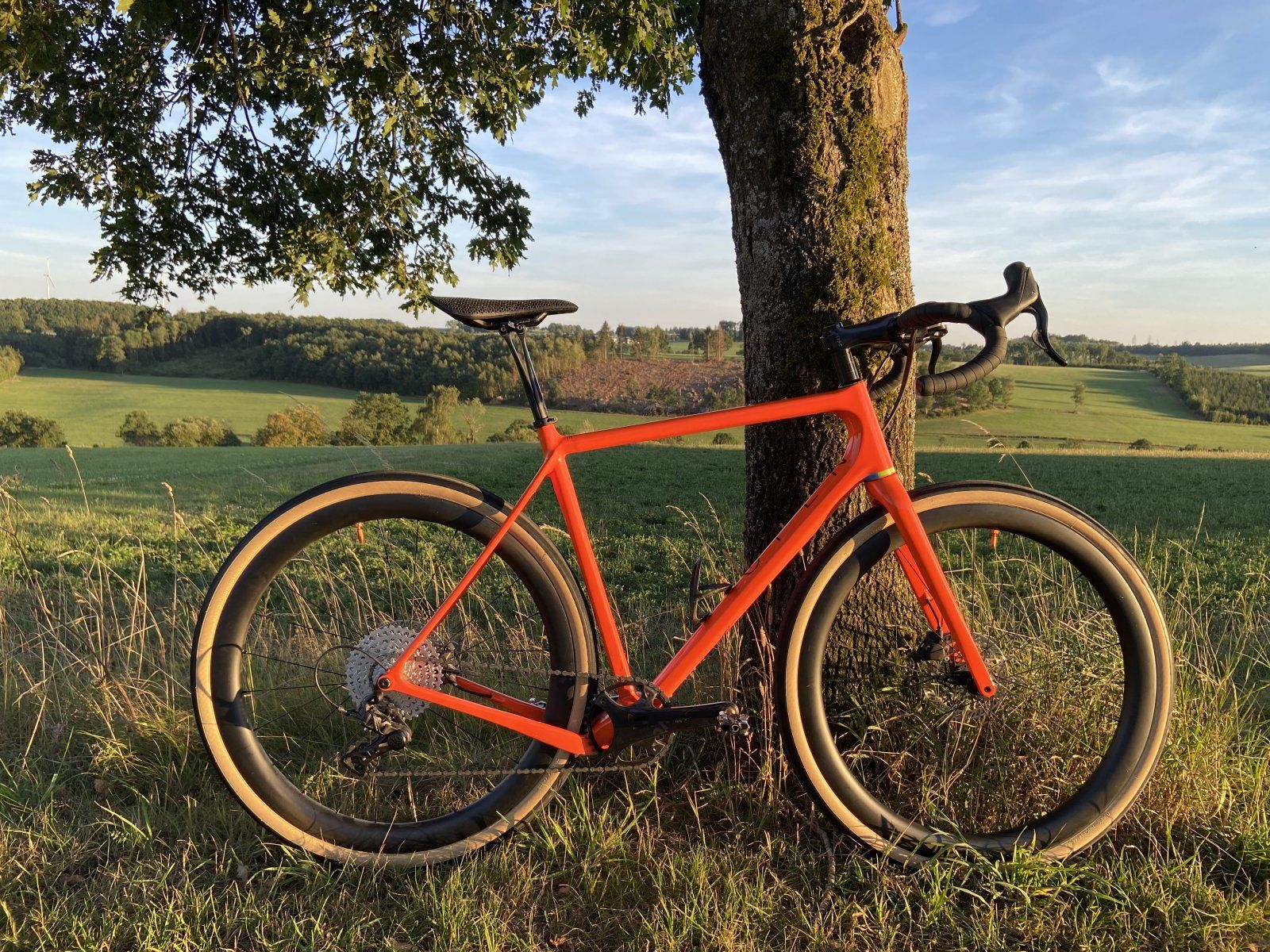

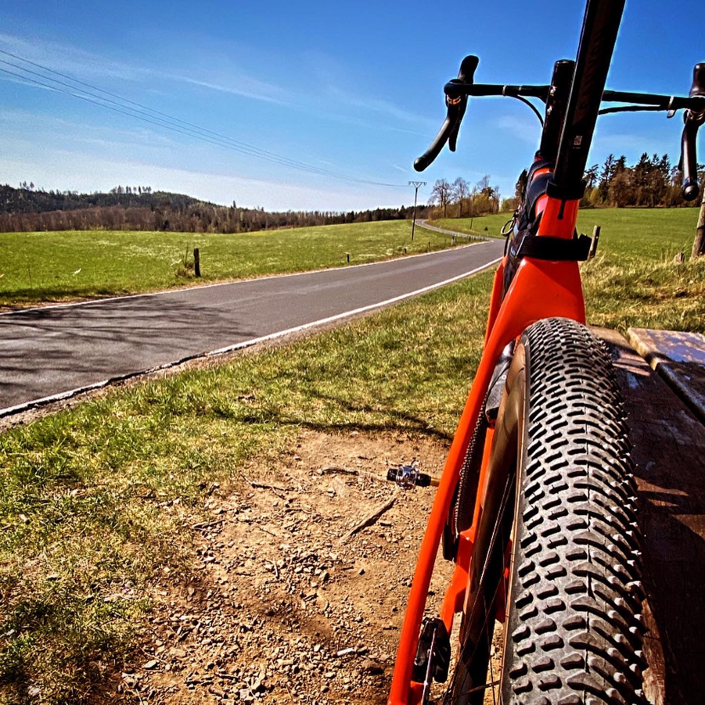

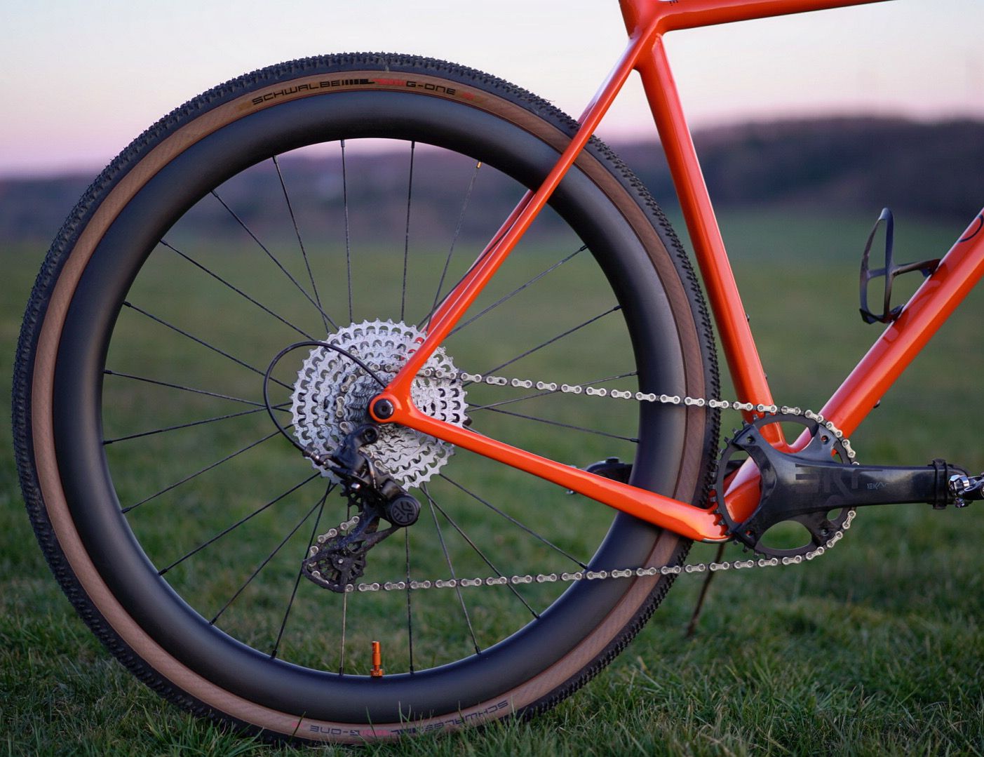

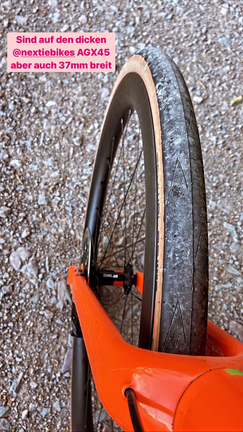

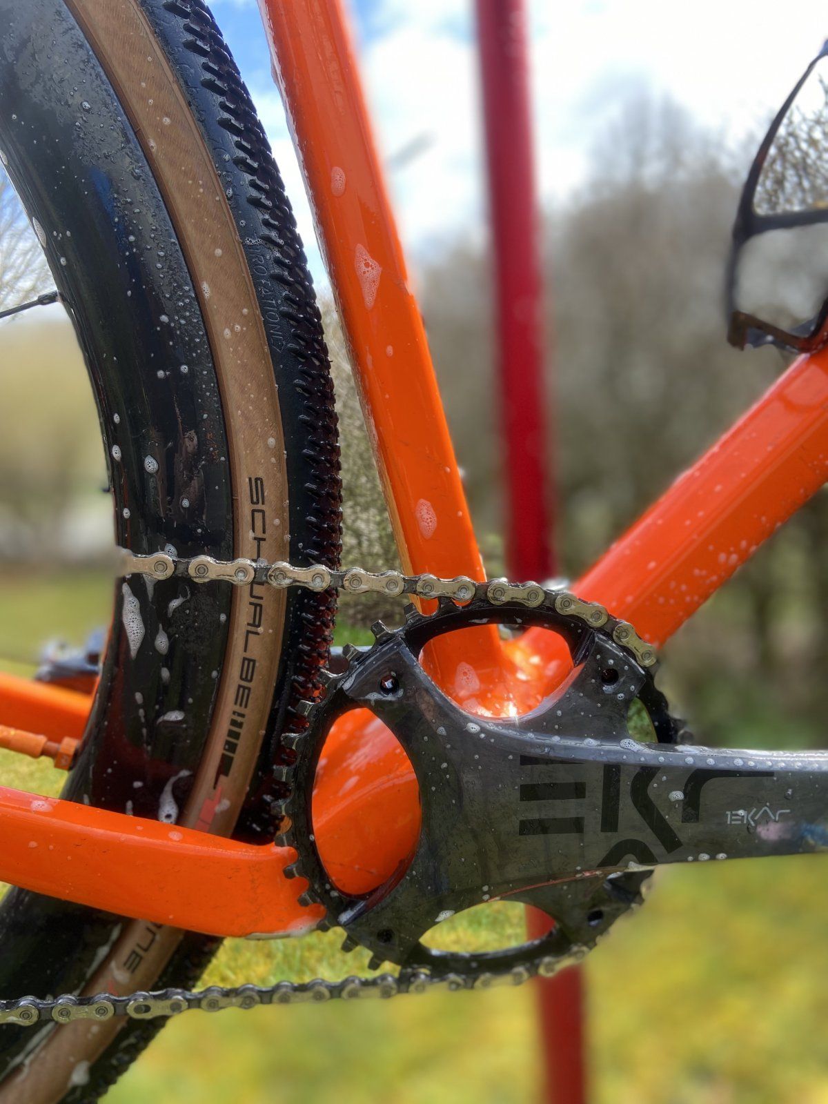

Erstes Feedback nachdem ich nun getestet habe:
  • Schwalbe G-One R 45mm
  • Schwalbe Pro One 34mm (baut auf meiner 30mm Innenweite 38mm)
  • Rene Herse Snoqualmie Pass Extralight 44mm (wiegt nur 330g, der Schwalbe G-One Speed wiegt selbst in 40mm bereits 465g)
Solange es trocken ist fahre ich den Snoqualmie Pass 44mm am liebsten da er:
  • Auf Asphalt und glattem Gravel schöner rollt als der G-One R
  • sobald der Untergrund gröber wird er, gefahren mit 2,5 Bar, deutlich mehr Reserven als der Pro One hat und den Untergrund wegbügelt, zudem meine breite Felge (40mm außen!) besser schützt.
Sobald es feucht wird (Grüße aus dem Sauerland) habe ich noch keinen besseren Kompromiss aus Rollwiderstand und Grip gefunden als den G-One R.
Insgesamt werde ich also definitiv einen zweiten Laufradsatz anschaffen:
Laufradsatz Allround „Gravel & Bikepacking“ (habe ich schon, in etwa 2500g)
Laufradsatz Speed Gravel (muss ich noch bauen lassen, 1700g +/- 100g)
  • Leichte Felge, Naben, Speichen Kombo zwischen 1000 und 1200g
