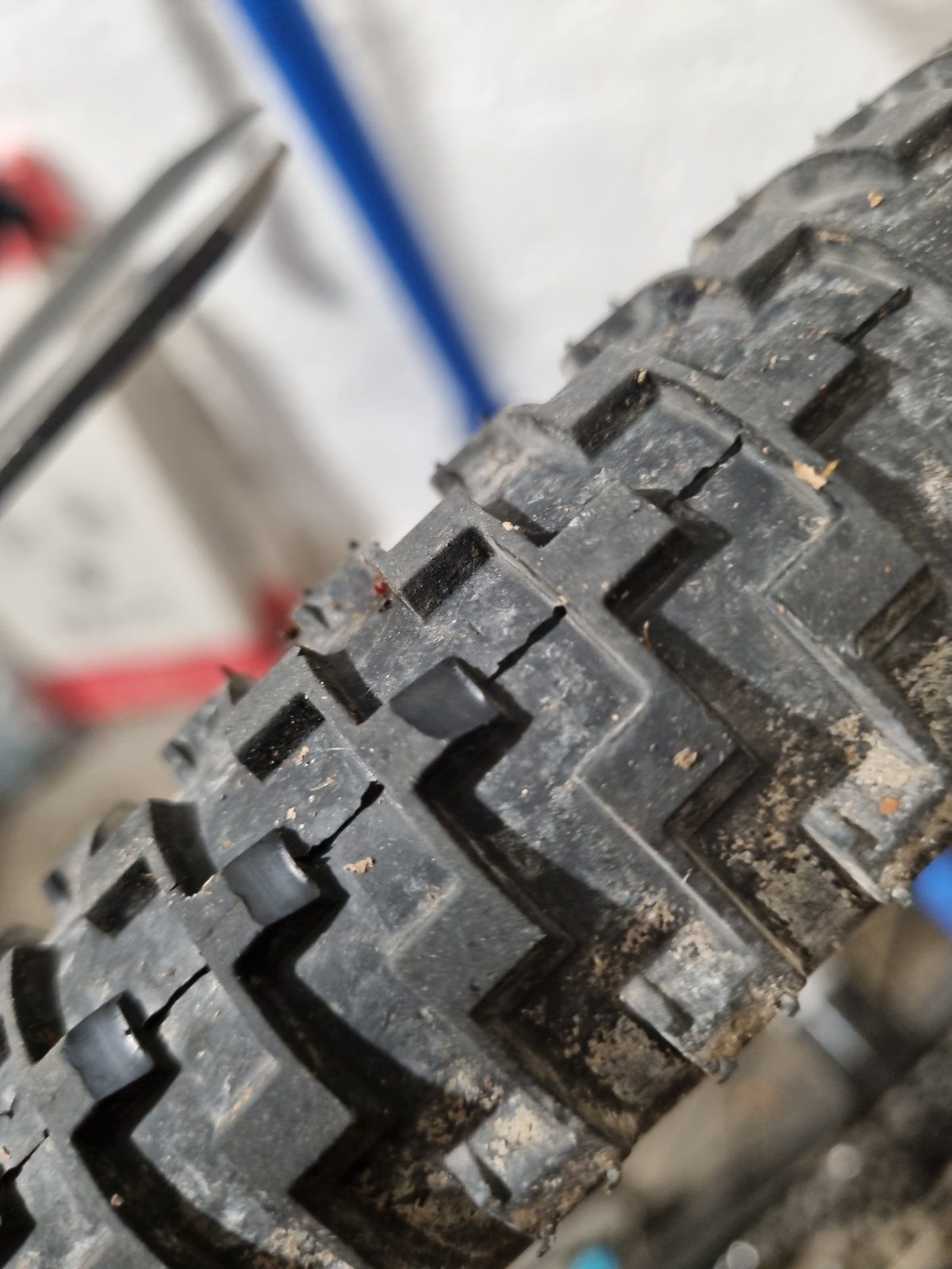

Mit Tufos getestet, leider nein. Wo war denn der Schaden an deinem Reifen, außen an den Stollen? Die Stelle ist beim Thundero tückisch, wenn man mit zu wenig Druck fährt.

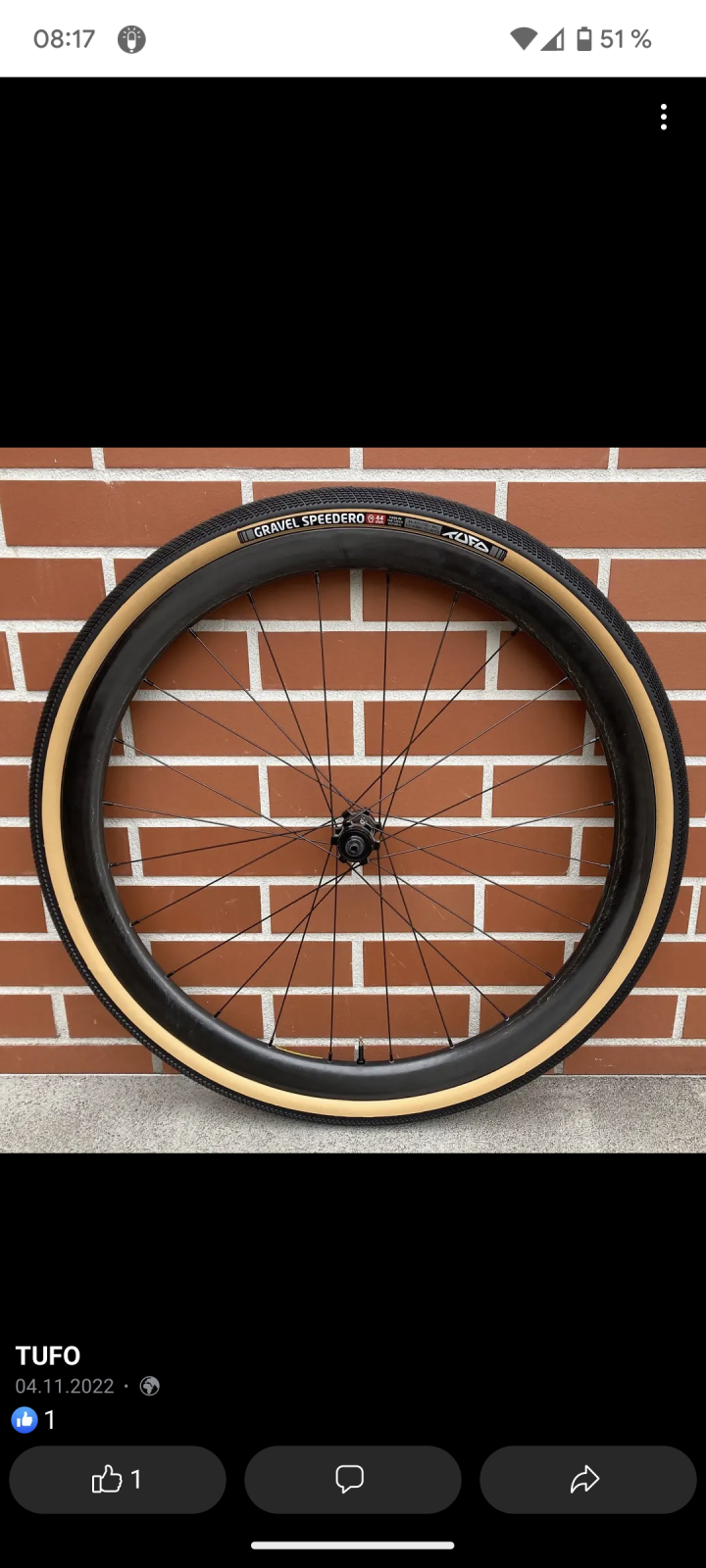

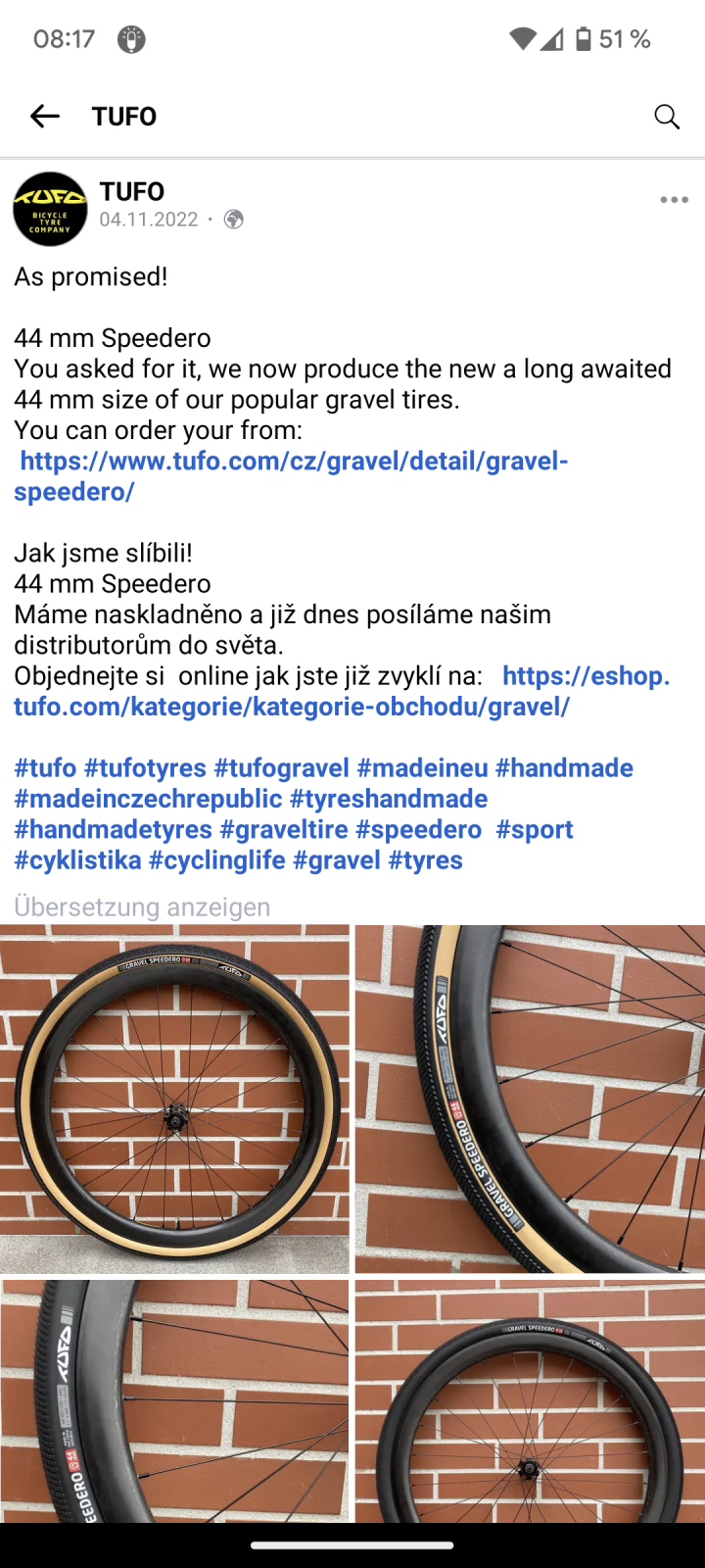

Tufo Swampero gibt es nur in 40mm aber ich würde bei deinen Strecken so breit wie möglich fahren.

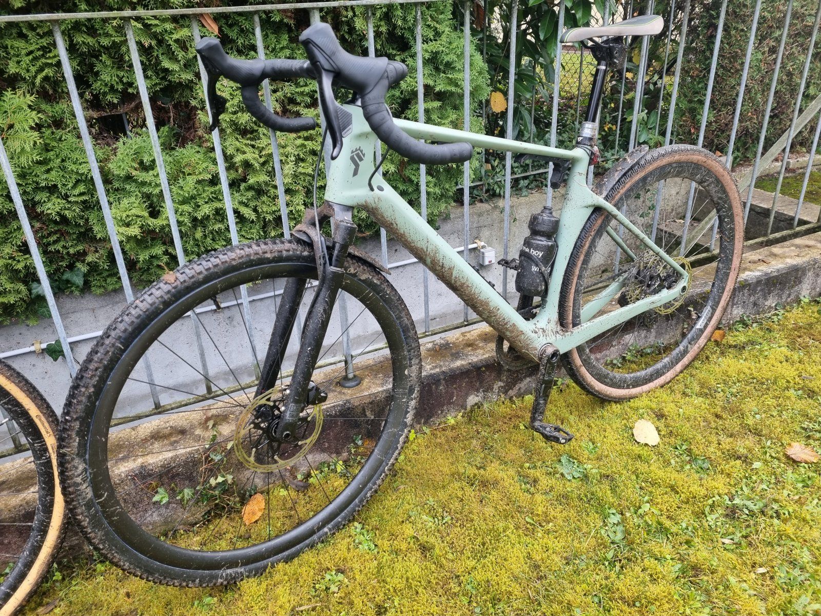

Der verbaute WTB Resolute hat mich nicht überzeugt. Er mag auf trockenen California Trails sicher performen, aber hier im nassen Forst scheint er --- oder ich mit ihm -- überfordert.
