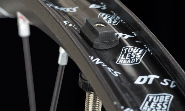

Moin Leute,
Ich bin gerade dabei, meine neue DT Swiss G1800 auf Tubeless aufzurüsten und habe hierfür das Ventil aufgesetzt. Die Kappe sowie den kleine Dichtungsring habe ich abgenommen und dann das Ventil in die Felge gedrückt. Jetzt lässt sich das Ventil aber nicht komplett bis unten runterdrücken.
Die oberen Kappe, die in der Felge sitzt und wo später die Luft in den Reifen entweicht, hat ja direkt danach eine längliche Gummierung. Muss diese komplett in die Felge verschwinden?
Kann ich mir kaum vorstellen, da ich schon sehr viel Druck ausübe und diese nicht in die Felge springen will.
Liebe Grüße!
Ventil von welchem Hersteller? Das Gummi muss gegen das Dichtband abdichten. Entsprechend steht ein Teil des Gummis immer raus.
Allerdings sind Ventile an den Ende durchaus unterschiedlich, bei MucOff bekommst du drei verschiedene Gummikegel zum auswechseln.
Aber wenn das Gummi in der Felge verschwindet hast du zwei Probleme. Es ist undicht und du bekommst es kaum wieder raus. Ja, ich hab das mal geschafft.

So sollte es aussehen. Das hab ich nun auch geschafft, musste dafür ein wenig Seife auf die obere Gummierung geben, damit sie in die Felge absinken kann. Hatte sich also womöglich beim ersten Mal verhackt.
Die obere Gummierung? Der Pömpel auf dem Bild sollte doch nicht mit Druck rein gehen?
Falls du den kleinen Gummiring meinst.. den nimmt man zusammen mit der Überwurfmutter ab und schraubt es von der Außenseite der Felge gegen. 😬

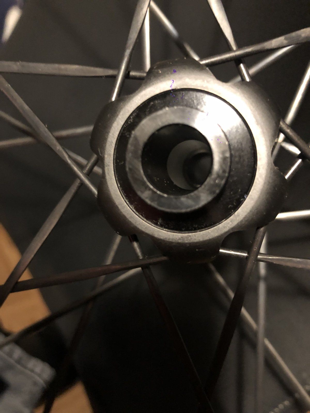

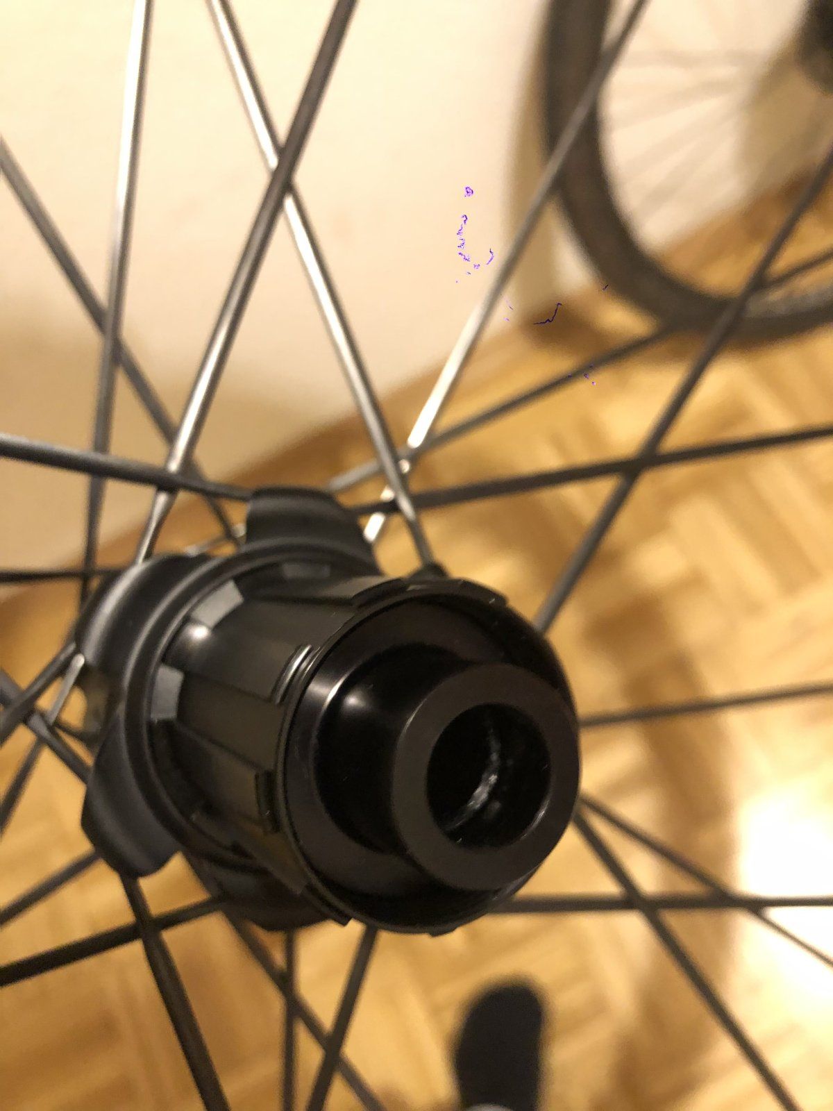

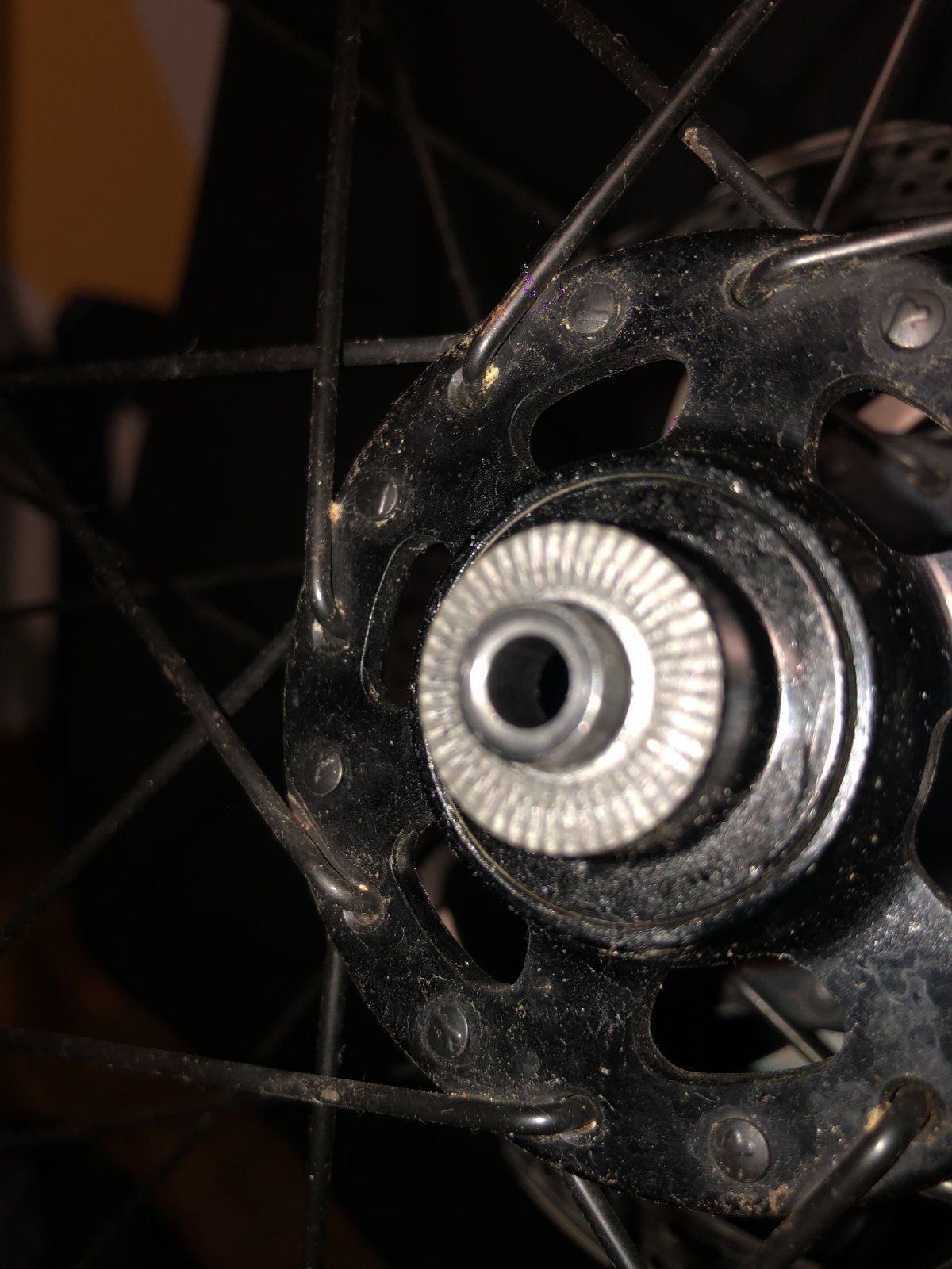

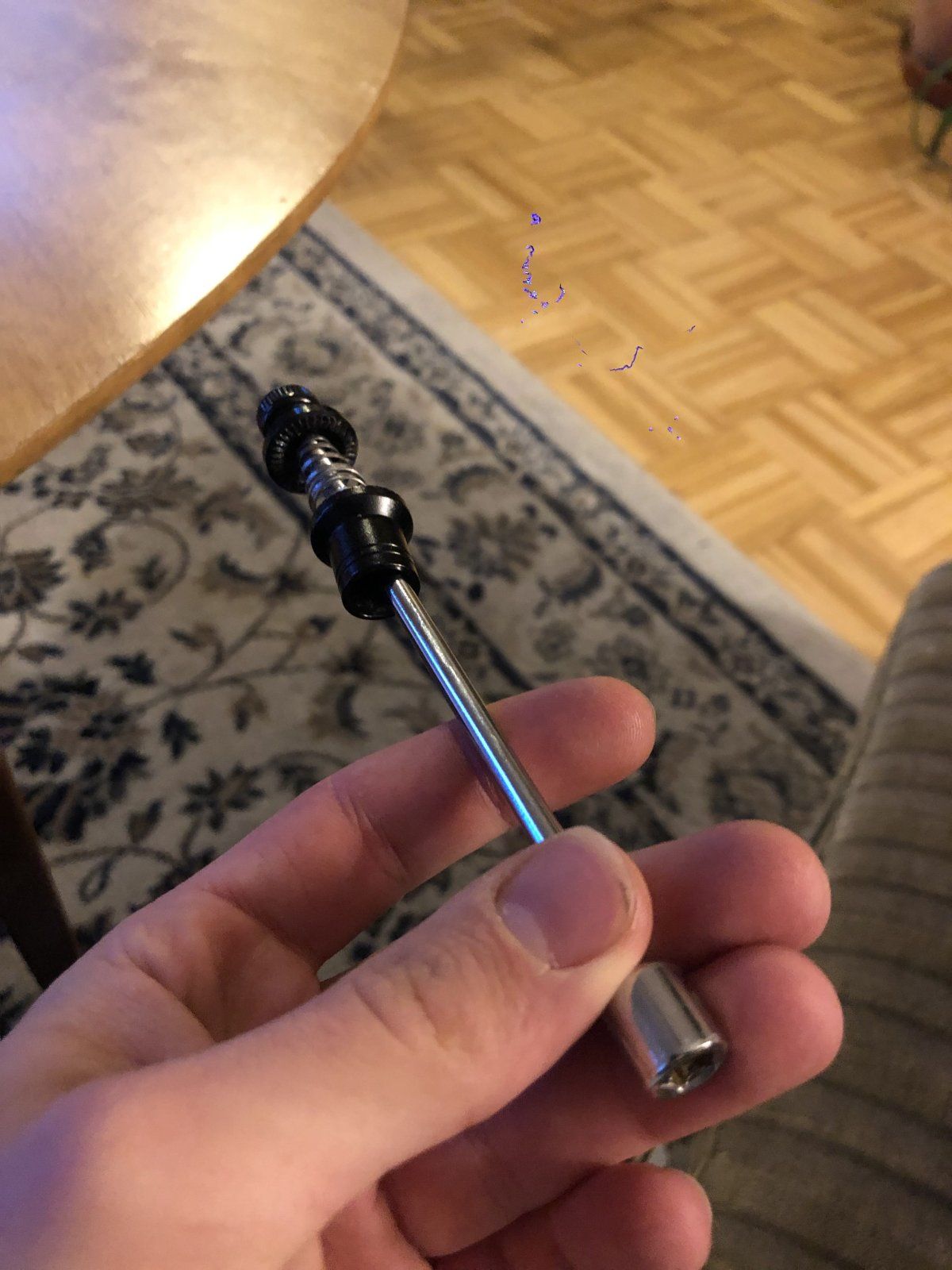

Hey!
Ich bin gerade dabei, meinen Laufradsatz zu wechseln. Leider bin ich noch eine absolute Laie in der Zweiradtechnik und durchforste das Internet nach allen Informationen die ich brauche.
Ich habe mir die DT Swiss G1800 geholt und möchte die nun auf mein Bombtrack anbringen.
Erfahren habe ich, dass ich für das Hinterrad einen Adapter benötige, da ich das alte Hinterrad mit einem Schnellspanner (Einbaubreite HR: 135 mm, Achsdurchmesser: 5 mm) fahre. Die DT Swiss benötigt jedoch eine Steckachse. Deshalb möchte ich nun diesen Adapter (https://r2-bike.com/DT-SWISS-Umrues...MIgpDkjPTY_AIVQ8TVCh1HvwSdEAQYBCABEgKb8vD_BwE) verwenden, um weiterhin mit Quickrelease fahren zu können.
Kann dieser Adapter das Problem lösen?
Brauche ich diesen Adapter lediglich für das Hinterrad?
Das neue Vorderrad (DT Swiss) hat einen Durchmesser von etwa 13 mm, durch die die Achse geschoben wird. Brauch ich hierfür, da meine Achse ja nur 5mm breit ist (und 100mm lang), auch eine Art Adapter? Oder wird das Vorderrad trotz der Spannung halten und der Durchmesser von 13mm des neuen Laufradsatzes ist damit nichtig?
Anbei noch ein paar Bilder für das Verständnis meines Problems. Falls Verständnisfragen aufkommen sollten, gerne her damit.
Liebe Grüße und vielen Dank!
B1: Neues Hinterrad (DT SWISS G1800)
B2: Altes Hinterrad mit Achse für Schnellspanner
B3: Neues Vorderrad (DT SWISS)
B4: Quick Release mit Diebstahlschutz, Vorderrad 100mm Länge, 5mm Breite.

😬 erstmal erkenne ich auf Bild 3 nix. Aber nein: Steckachsen musst du umrüsten für Schnellspanner. Hinten wie vorne. Bei DT Swiss sind die Endkappen nur gesteckt, ein Tausch damit wirklich simpel. 🤯bitte fahr so nicht. Dein Vorderrad hat doch gar keine fixierte Achse dann.
Nicht böse gemeint: aber falls dich das überfordert, lass es in einer Werkstatt machen oder so. Du spielst grad mitm Feuer mit solchen Ideen
Hey! Danke für die Rückmeldung. So fahr ich zum Glück auch nicht, wär ja auch grob fahrlässig. Den Adapter, den ich in meinen Ursprungspost verlinkt habe ist ja fürs Hinterrad. Gibt es sowas dann auch fürs Vorderrad? Da kann ich leider keine Kappen abziehen, deshalb hatte ich mich gefragt. Der Schnellspanner wird derzeit mit dem Rad in Bild 2 gefahren. Da passt sie perfekt durch. Und so eine Konstruktion wünsche ich mir auch für den neuen Laufradsatz und meinen aktuellen Schnellspanner.
Dieses Vorderrad?
https://www.rosebikes.de/dt-swiss-g...m8yPodRt1NORVu9n6-ERNes0gqnaGdNQaAkcxEALw_wcB
Doch, die Kappen gehen ab. Eventuell sind sie sehr fest.
dt swiss hat einen Zooan Umrüstteilen ... lässt sich aber über deren Seite zumindest für aktuelle Räder gut nachschauen: https://www.dtswiss.com/de/support/produkt-support?matnr=W0G1800AIDXSA10682
Dieses Vorderrad?
Genau, dieses Vorderrad meine ich. Danke dir für den Link! Die Kappen sollten vorne also auch abnehmbar ein? Könnten dass die richtigen Adapter/neuen Endkappen sein? https://www.rosebikes.de/dt-swiss-5...Z8FqFW9z5Wcwt05yKjss80eXncg4_okaAh9hEALw_wcB?

Die Passungen der Kappen sind bei DT teilweise sehr unterschiedlich. Ich hatte schon welche die ich mit den Fingern runter ziehen konnte, bei anderen hab is sie vorsichtig mit einem Stück Gummi in den Schraubstock eingespannt und am Rad gezogen um sie runter zu bekommen.
