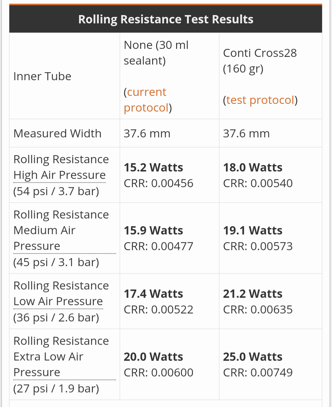

Was haltet ihr von den BRR-Änderungen?
Falls ihr euch wundert wo die überragenden Watt-Werte auf einmal herkommen.
Erst seit 2023 werden Tubeless-Reifen zwingend tubeless getestet.
Ein Thundero oder G-One RS wurden aber damals mit Schlauch getestet. Um es weiterhin vergleichbar zu halten, werden 117 alte Tests nach einer Formel mit neuen Tubeless-Ergebnissen ergänzt.
Die Ergebnisse finde ich viel zu gut!
Das original Test-Ergebnis steht jetzt rechts im Reifen-Test, das ist in den Vergleichstabellen nicht ersichtlich.
Thundero:
2.6 bar mit Schlauch getestet 21.2W
2.6 bar tubeless nachberechnet 17.4W?🧐
Bei 1.9 bar sind es sogar 5W Unterschied, das passt für mich nicht.

"As tubeless tires are now the norm for most high-performance tires, we have to move with the times, which is why we now test all tubeless, tubeless-ready, and tubeless-compatible tires tubeless with sealant.
This change affects the test results of 117 out of 266 tires we tested between 2014 and 2022. To keep the data "compatible" and easy to compare, the rolling resistance of those 117 tires has been recalculated with data we obtained from inner tube tests. The original test data is also still available, and you can find it on the tire's review page, where you now see 2 sets of rolling resistance data."
Thundero:
Schwalbe Thunder Burt 2.25" MTB:
1.7 Bar mit Schlauch 20.2W
1.7 Bar tubeless nachberechnet 15.7W 🤣 niemals!
Das mit dem Nachberechnen halte ich für Schwachsinn. BRR sollte einfach weitertesten und dann halt entsprechend endlich Reifen Tubeless und auf gängigem Felgenmaß testen.

Da stimme ich dir zu. Wenn man die Rennrad News Ergebnisse als Ausgang nimmt, reagieren alle reifen unterschiedlich auf Tubeless. Danach macht umrechnen überhaupt keinen Sinn.
Edit: wenn schon neu, hätten sie auch gleich die Innenweite bei Gravel hochschrauben können..
Also ca. 5 W Unterschied zwischen Tubeless und Butylschlauch finde ich total realistisch. Deckt sich mit mehreren anderen Quellen, wonach die Umrüstung auf Tubeless bis zu 15 W sparen soll.
Die "Umrechnung" ist aber etwas...naja...vereinfacht, da sich die Reifen unterschiedlich Verhalten, wenn man sie umrüstet.
Wie schon gesagt wurde: endlich mit 22 oder 23 mm Felgen und richtig Tubeless prüfen. Natürlich für die kleine Truppe schwer, mal eben alle jemals gemachten Tests zu aktualisieren. Da geht das mit so einer Geheimformel schon schneller 😅
Es liegen bestimmt nicht alle errechneten Watt-Werte komplett daneben aber im Bereich low/extra low air pressure sieht das schon merkwürdig aus.
Ein fetter Thunder Burt rollt mit 1.7 bar nicht so schnell wie ein solider Rennrad Trainings-Reifen.
Beim G–One RS würde ich mir die 16.2 W bei 2.6 bar zwar wünschen aber das wäre genau so schnell wie der Vittoria Corsa Next 32mm, der schon den neuen Tubeless-Test bekommen hat.
Zwar Rennrad aber für den Sommer vielleicht ganz nett. Der 32mm rollt minimal schneller als der 28mm und dann sollte auch der dicke 34mm gut auf der Straße funktionieren.
https://www.bicyclerollingresistance.com/cx-gravel-reviews/vittoria-corsa-next-tlr-32
