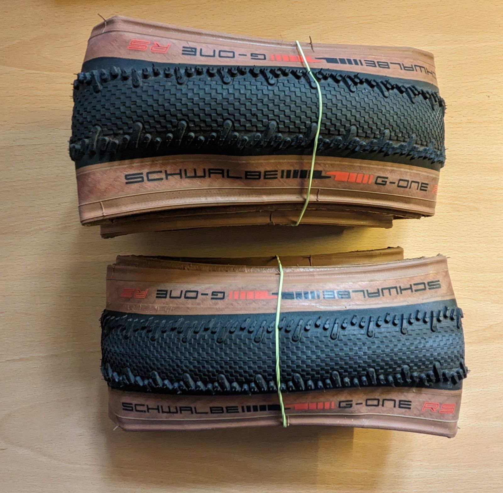

Hier liegen 2 neuwertige 45mm G-One RS und warten auf besseres Wetter. 🙂
Habe ich auf Kleinanzeigen für 100€ gefunden und zugeschlagen.
Die Reifen wiegen auf meiner Waage beide 500 Gramm, der Verkäufer hat sie mit 505 Gramm gewogen.
Aktuell noch ungefahren aber da die Tufo Thunderos schon schneller als meine alten Cinturato H liefen und der RS noch schneller als der Thundero sein soll, habe ich einfach mal die Behauptung aufgestellt. 😁
