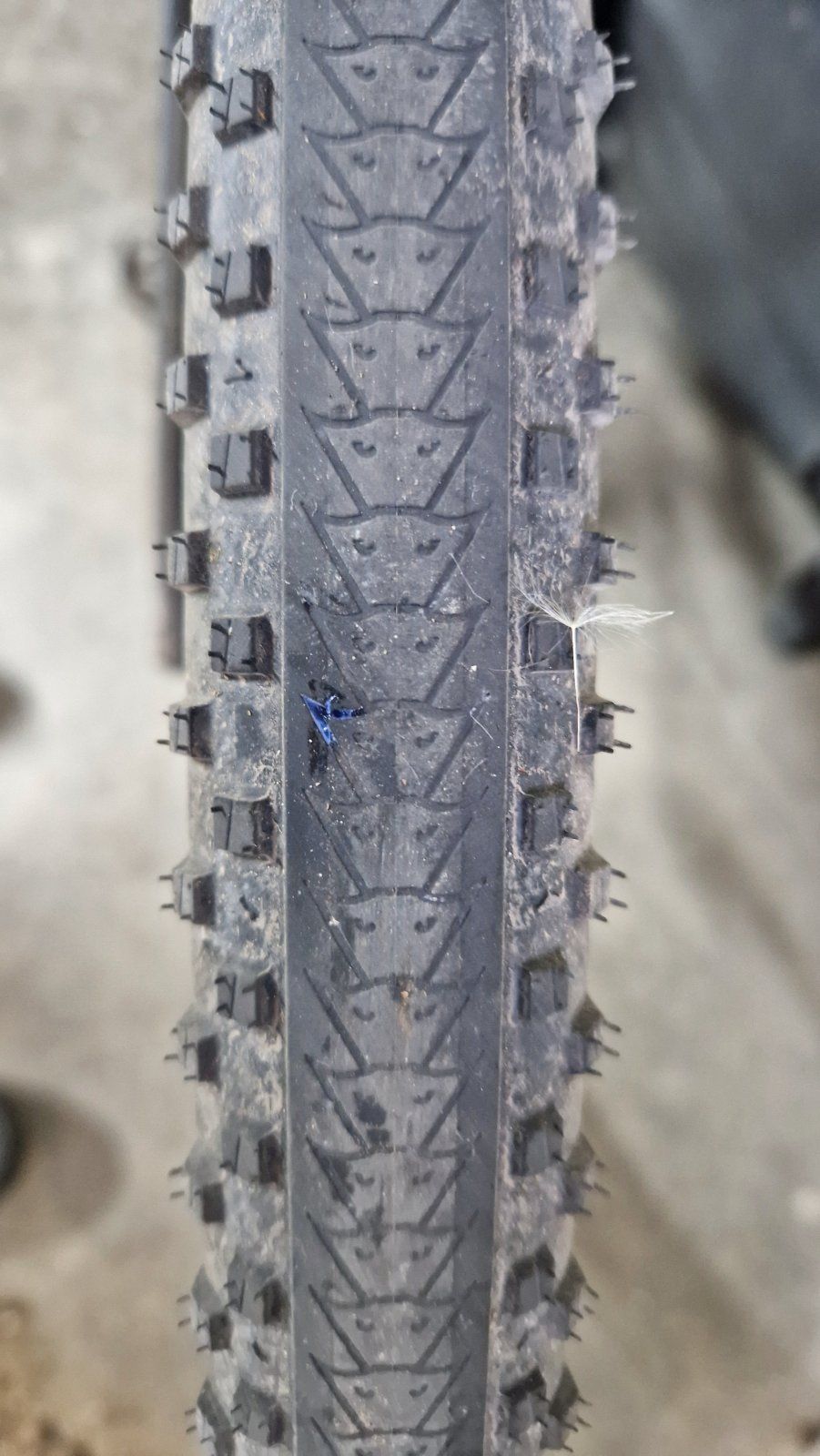

Soo, zu später Stund tu ich mal das nächste Löchlein kund...oder so ähnlich.
Meinen Superspeed hats erwischt:
Habs während der Fahrt überhaupt nicht gemerkt. Die Milch hat das Loch offenbar direkt abgedichtet. Heute lagen unfassbar viele Glasscherben auf dem Weg, vermutlich ist das der Übeltäter.
Mal sehen, ob der Reifen weiterhin so unfassbar dicht bleibt.
wie schaffst Du es im Sommer (Juni bis ende Oktober) Reifen zu schrotten ? in diesen Zeiten passiert Erfahrungsgemäß fast nix, der Pannen und Defekt "Spaß" beginnt im erst wenn es kalt und Feucht wird und dann der "tolle" Split-Salz Mix illegal auf den Straßen landet
Meine Reifen wussten davon nichts und sind alle im Sommer gestorben! (Flanke an Fräskante aufgerissen, Astfragmente durch die Decke gezimmert, Rotdornattacken,.....mir fällt da so viel ein)

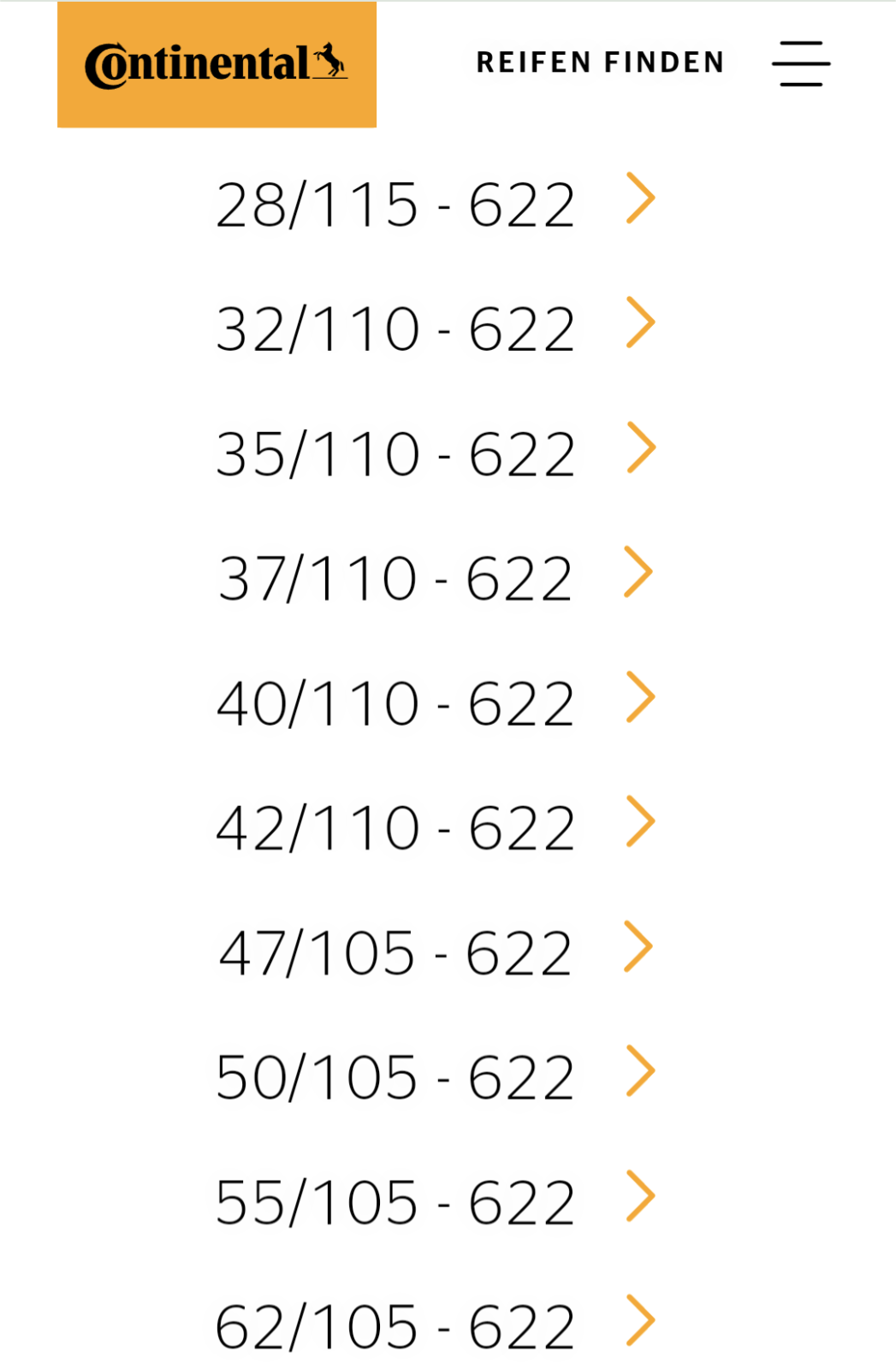

Verrückter Reifen, es lohnt sich echt manchmal im Trekking-Segment zu stöbern. Für Gravel fehlt mir beim Urban das Profil aber für eine Weltreise auf Radwegen/Asphalt ist das eine Ansage.
5 TPU-Schläuche einpacken und los geht's.
Total Puncture Score Tread: 95 Points🤣
Wet Grip Average: 81 Points
Aber rollt trotzdem schnell genug mit 20.9W 3 bar mit Schlauch.
Verfügbar in fast jeder Größe.
