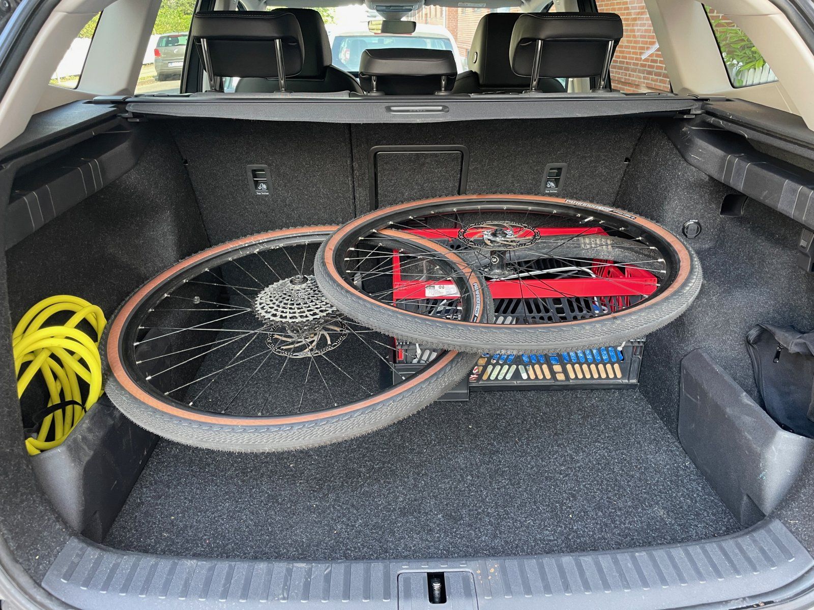

Weil die Reifen dieses Mal ums verrecken nicht dicht werden möchten, durften sie nochmal mit zurück zur Hauptwerkstatt reisen. Samstag, wenn das Päckchen denn da ist, gibt es frische Ventile.
Und vielleicht noch ein bisschen Tape.

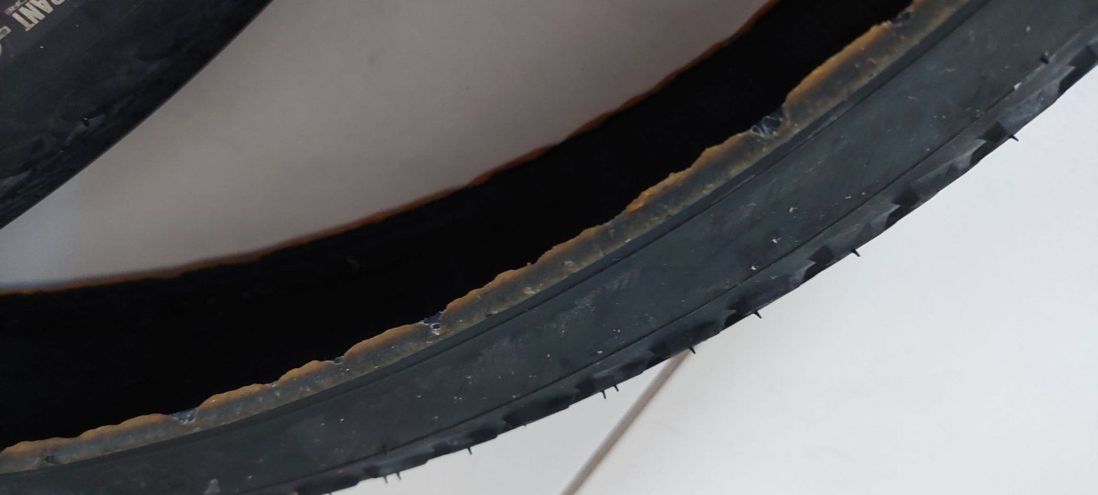

Ziemlich genau zwei Jahre Reifung ergibt einen schönen Schmand. So nicht wieder dicht zu bekommen, was schade ist, denn die Reifen sind an sich noch in top Zustand. Ich probier jetzt mal Latex-Schläuche.
Warum so nicht wieder dicht zu bekommen?
Notfalls grobe Überstände schnell abreiben. Aber wenn der Reifen vor dem Aufpumpen schön in der Mitte sitzt bleibt der Schmand beim Aufpumpen auf der Innenseite und stört die Abdichtung nicht. Meist dijtet er so sogar schneller als wenn er neu ist.
Schnell abreiben? Das Zeug hat die Konsistenz von Silikon und klebt auch entsprechend. Das ist jetzt quasi eins mit dem Reifen und ich müsste es mühselig runterschneiden.
Da ist nix mit aufpumpen, wenn die Luft nicht mal ansatzweise hält. Meinst Du, ich habe das nicht ausprobiert?

Wollte Dir nicht zu nahe treten...
Schnell abreiben: muss ja nicht klinisch rein sein, die paar größten Dinger mit der Hand abreißen, mehr mache ich nicht.
Wenn der Reifen die Luft nicht ansatzweise hält ist es sehr wahrscheinlich ein anderer Grund, als die paar Reste der Dichtmilch am Wulst. Ich vermute aus der Ferne, dass das ein allgemeines Montageproblem ist - hatte ich auch schon.
Auf jeden Fall haben bei mir die Reifen mit den unschönen Knubbeln letztlich genauso abgedichtet wie die neuen Reifen. Und manchmal braucht man einen Booster weil der Reifen sich schon geweitet hat oder immer schon nur mit Booster montierbar war oder man nimmt sich die Zeit und legt den Reifen sorgfältig in die Felgenmitte und hat damit Glück.
Wer seine Reifen nach jeder Demontage in den Neuzustand versetzen will, sollte besser Schlauch fahren. Milch hinterlässt Reste im Reifen. Das ist prinzipbedingt und erwünscht.
