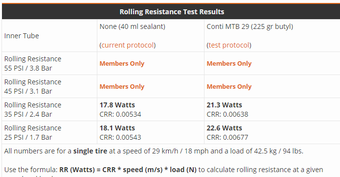

mein aktueller Rocket Ron liegt bei 2,4Bar bei 17,8Watt.

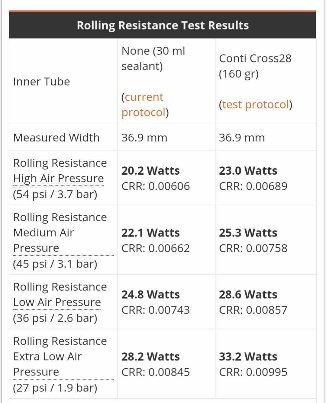

Der Pathfinder bei 23,0Watt

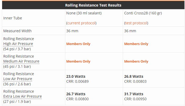

Bei dem Profil auf Straße kann ich mir kaum vorstellen, dass der RR schneller sein soll:
Sehe ich die wichtigen Rolldaten als nicht Member nicht?
Man sieht nicht alle Daten in der freien Version, korrekt.
Nur vom Aussehen des Profils auf das Rollverhalten zu schließen, funktioniert leider nicht. Ganz entscheidend ist die Gummimischung und sehr eng aneinander liegende "Stollen" können schneller rollen also ein Slick.
Selbst auf der Straße würde ich den Pathfinder übrigens nicht mit mehr als 2,6 bar fahren (tubeless).
hm, und ich hab mich grad noch gewundert, dass der RR mit so hohem, der Pathfinder mit so niedrigem Druck da steht. Gut, k.a. was du wiegst, aber ich mit 95kg würde den in 35mm wohl nur in Gelände mit so wenig fahren. Auf der Straße eher mit 3,2 oder gar mehr (hatte ihn aber noch nicht) Meine 42mm Reifen fahre ich auch um 3bar. Denn RR würde dagegen ich auf der Straße wohl nicht mal mit 2,4 fahren.

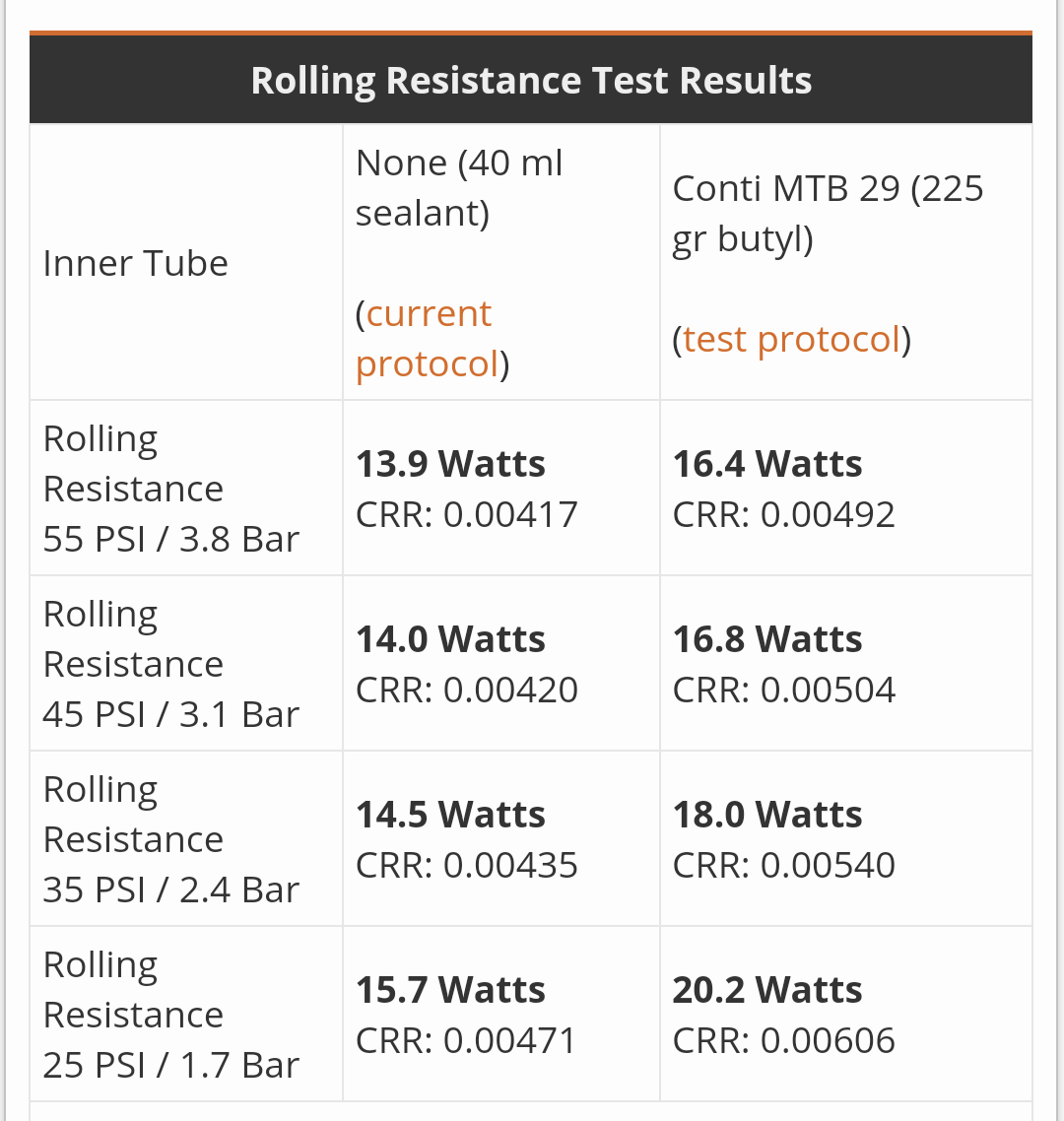

Raceking Protection eine Rakete, genau so wie der Thunder Burt...
Fahrkomfort etc. mal ausgeblendet.
Der aktuelle Thunder Burt mit SuperGround-Karkasse rollt auch schneller als der alte Thunder Burt Liteskin, ich habe beide. Die neue Generation überlebt auch die Trails und hat keine hauchdünnen Papier-Karkassen. Ob der jetzt 580 oder 420 Gramm wiegt ist mir bei einem 2.1" Reifen relativ egal. Die müssen robust, schnell und zuverlässig sein. 🙂

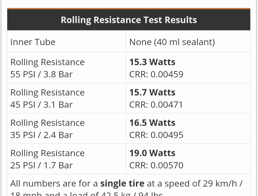

Daher hab ich die Alternativen genannt, die ich aktuell wählen würde.
Mein RaceKing muss schüchtern sein und hat seine raketenhaften Eigenschaften in der Praxis noch nicht gezeigt.
Warum ein Thunder Burt mit Superground schneller sein soll als ein G-One Speed mit Superground erschließt sich mir nicht.
