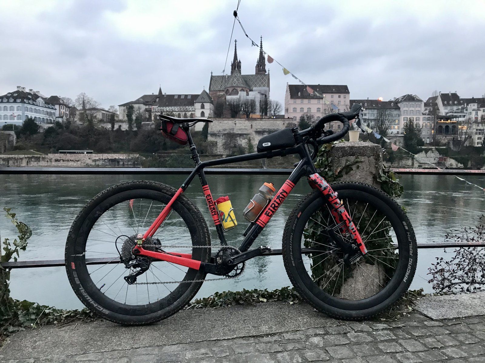

Racing Ralph vorne und Thunder Burt hinten - beides in 650b x 2.1 auf 30mm Hope Felgen 🎏
