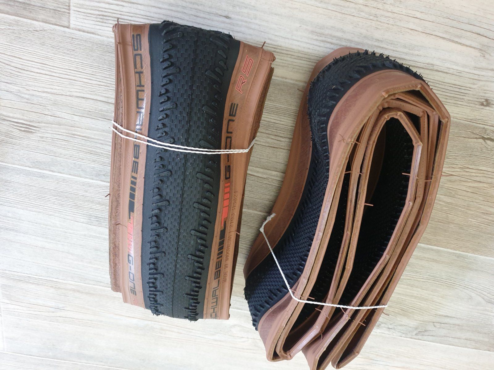

Bei RCZ gibts den G One RS in 35-622 aktuell für 11 Euro plus Versand (und Wartezeit). Maximalmenge 2
https://www.rczbikeshop.com/de/schwalbe-tyre-g-one-rs-35-622-super-race-black-10654395.html
Heute schon geliefert.
Kamen ohne Umverpackung.
432/438g
