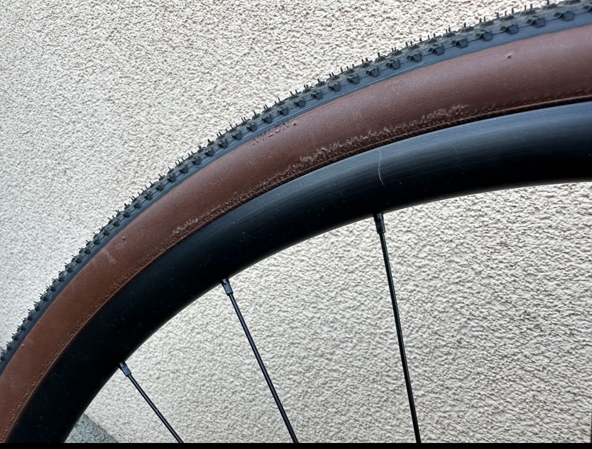

Da sich gerade aktuell der neue Bontrager GR1 mit Auflöseerscheinung an meine Rad zeigt, muss ich doch schon eher über neue Reifen nachdenken.

Breitere Felge oder mehr Druck. Die Schäden sind typisch bei hohem Gewicht. Sie entstehen durch zu starke Walkarbeit oberhalb des Felgenhorns.

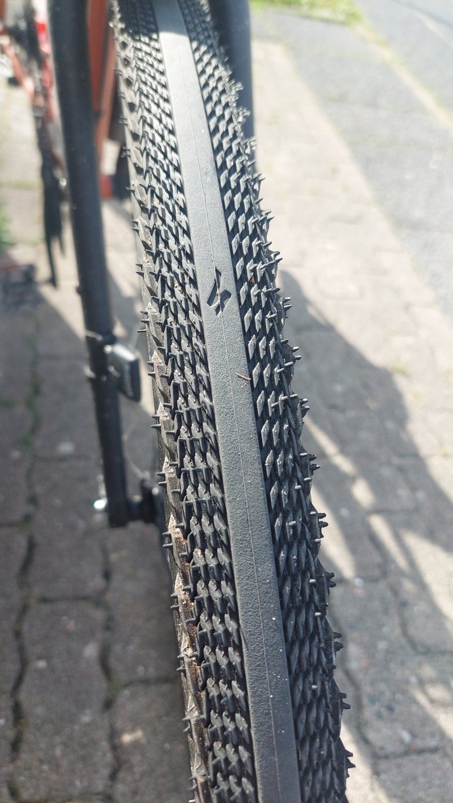

Hier mal ein kurzes Feedback zum Verschleiß des Pfadfinder Pro in 38mm nach den ersten Wochen. Sind gerade irgendwo zwischen 2 und 3000km.
Bisher keine Panne bemerkt (verwende milkit Dichtmilch).
Vorderreifen kaum Verschleiß, man sieht sogar noch in der Mitte so nen Streifen.
Der Hinterreifen ist etwas stärker abgefahren, aber das S hat noch ausreichend Tiefe, von daher geht noch einiges mehr an Laufleistung:
Ich bin auch ein eher schwerer Fahrer und auch mit bikepacking Gedöns unterwegs gewesen.

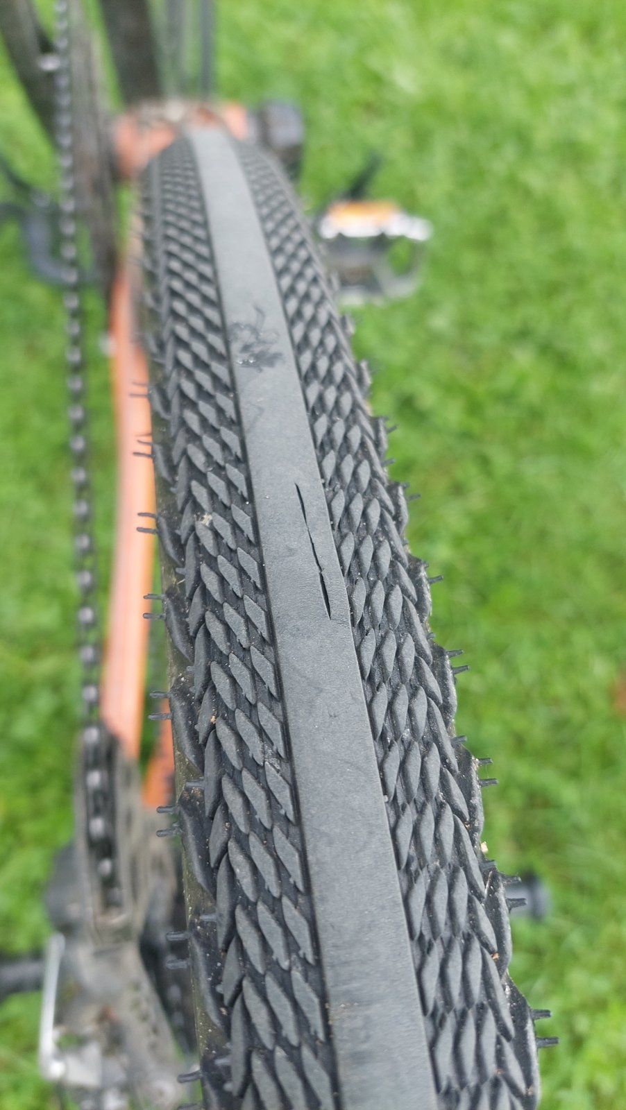

Der Hinterreifen hat auch einen etwas größeren cut mitbekommen. Nicht so tief dass er undicht geworden ist oder Milch ausgetreten ist, aber dafür lang.
