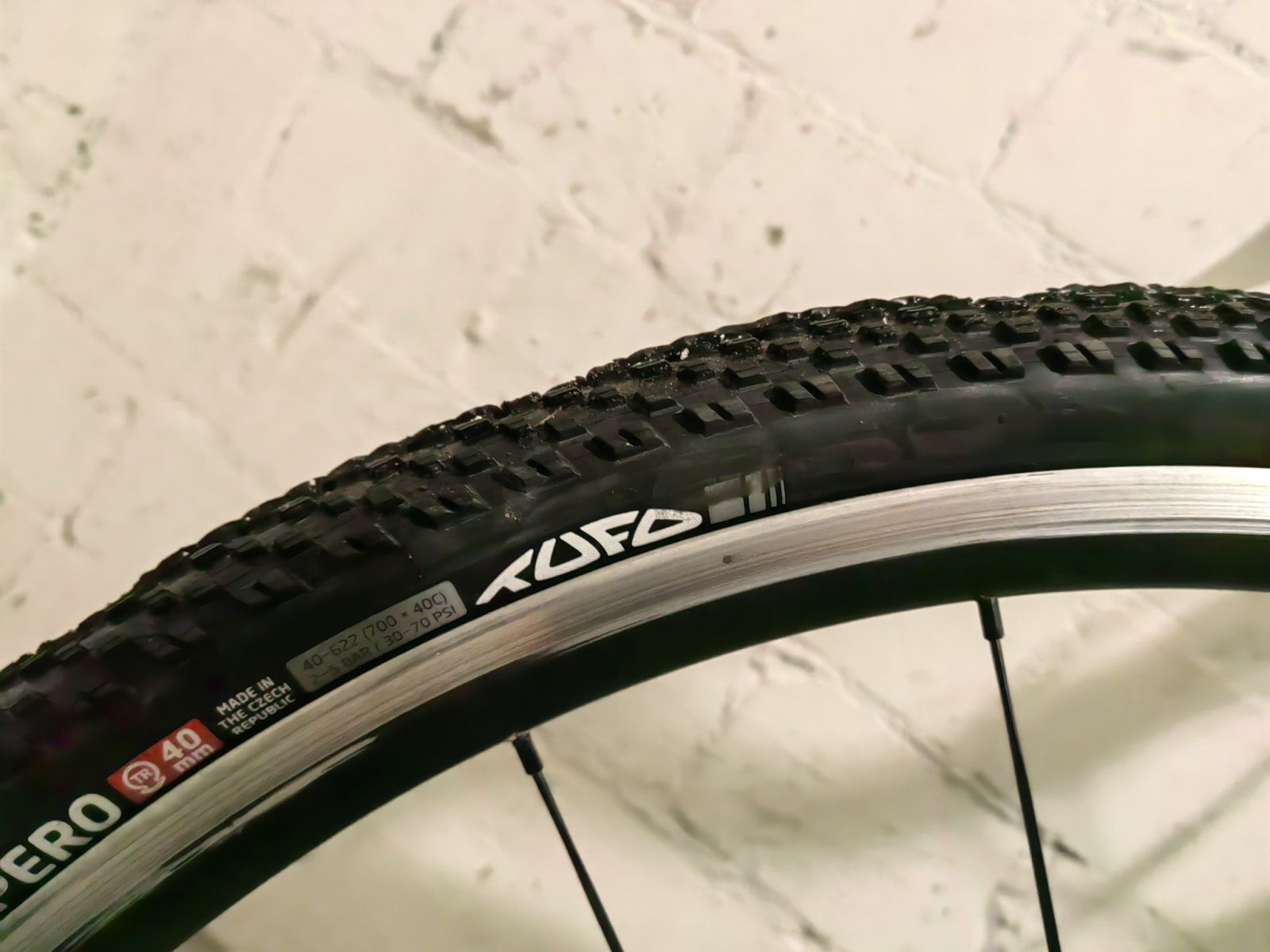

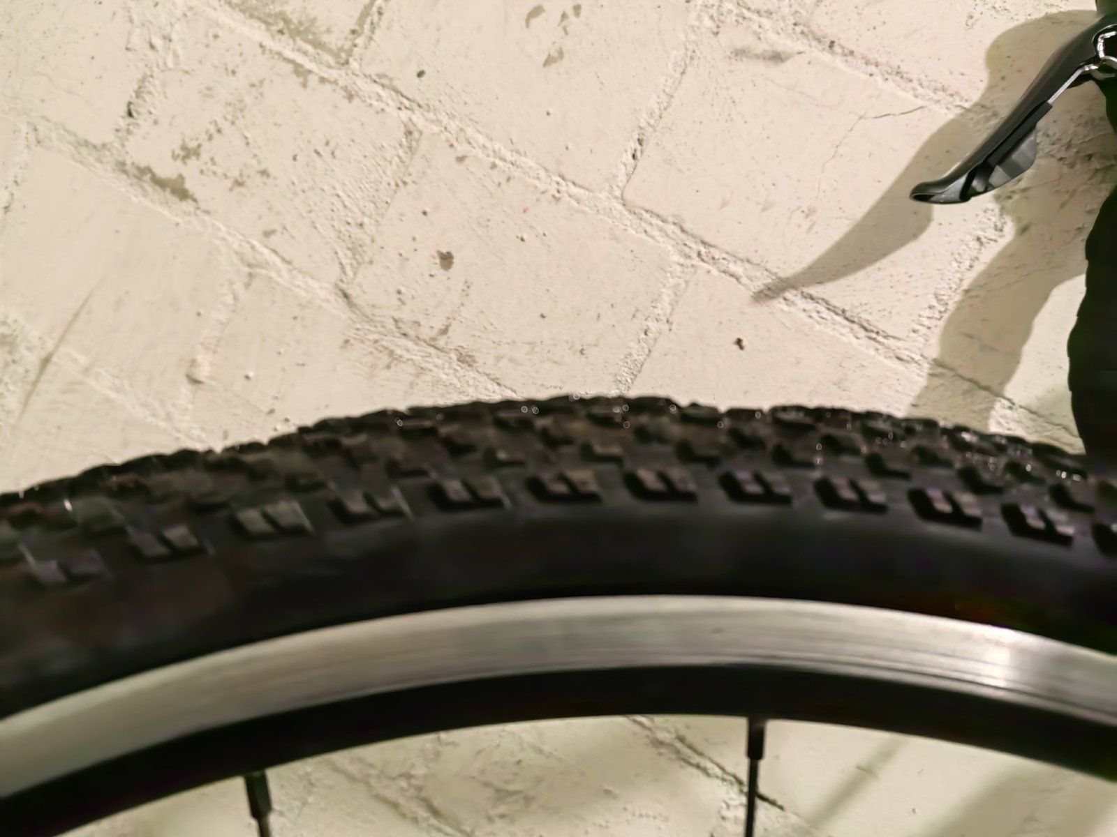

Hi, habe eine Frage an euch. Letzten Freitag habe ich den Tufo Swampero auf meinem Gravel montiert, vorne und hinten, in 44er Breite. Und beide Reifen eiern! Habe die Felgen kontrolliert, keine nennenswerten Schläge nach oben oder zur Seite, aber die Gummis eiern. Habe daraufhin beide Reifen demontiert und wieder neu aufgezogen, aufgepumpt, eiern immer noch! Momentan alles nur mit Schlauch, weil der Tufo beim ersten Mal nicht gleich mit dem Kompressor in die Felge springen wollte. Habt ihr ne Idee, was das sein könnte? So hatte ich das noch nie!
Hi Jim,
ich hab das gleiche Phänomen..geringfügige Eierei aber auch Höhenschläge...Swampero in 40mm, Mitte Oktober gekauft, heute ausgepackt und montiert und eine Runde gefahren mit normalem Luftdruck...
So etwas habe ich auch noch nie gehabt. Sieht aus wie ein strukturelles Problem und ist vorne und hinten. .
Was war Deine Lösung? Konntest Du reklamieren? Habe meine bei r2bike gekauft...blöderweise jetzt schon länger her.
Hat sonst jemand so etwas schon mal erlebt und Erfahrungswerte mit sowas?
Kann es sein, dass ich den Reifen gleich hätte auspacken müssen oder dass sich das noch setzt? So hatte ich das nicht beim Thundero und bei keinem anderen. Der Reifen lag jetzt 3Monate bei Raumtemperatur...wirklich ärgerlich. Vorne merke ich die Eierei...hinten nur ganz wenig, weil die "Ausbuchtungen" gleichmässig über die ganze Rundung verteilt sind:

Seid ihr mit den Reifen schon gefahren und merkt dass sie wirklich unrund sind!?
Oder lasst ihr sie nur im Montageständer drehen und orientiert euch an der Mittelkante welche bei den Tufos von der Produktion meist übersteht und sich nach mehreren Kilometern abfährt.
Das ist beim Swampero am ausgeprägtesten, der Thundero und Speedero haben das weniger.
Wenn die Reifen wirklich beim Fahren merklich unrund sind dann liegt ein Produktionsfehler vor!
—-> Reklamation!!
Das sieht für mich nur nach Produktionsrückständen aus.
Mehr erkenne ich da nicht.
Ich kenn den Unterschied...ist nicht meine erste Reifenmontage. Der Reifen ist über die ganze Breite wie eingedellt...

Danke für die Info, ist leider nicht die Mittelkante. Ich schrieb bereits oben, dass ich eine erste Runde (30km/90min) gefahren bin. Es handelt sich um eine deutlich sichtbare Vertiefung, die sich wiederholt und in gleichem Abstand über den gesamten Reifenumfang geht.

Wollte reklamieren, die Reifen kamen auch von r2 Bike. Der Mitarbeiter bei r2 Bike meinte, man muss mal den max. Luftdruck draufpumpen, könnte auch ruhig mal kurz auf gut 4 bar gehen, die 4 bar wurden ja auch hier im Thread genannt und stehen als max. Luftdruck auch auf den Reifen (44er Breite). Hab einfach mal gepumpt und bei gut 4,5 bar hat es bei mir plötzlich den Reifen in die Felge geschossen. Vorne und hinten, habe allerdings nicht solche Dellen gehabt wie bei dir, mir ist der Reifen einfach nicht in die Felge gesprungen. Viel Erfolg!
Danke Dir für die Rückmeldung...das habe ich mir auch gedacht und ihn in den Grenzbereich von fast 5 bar (Rennkompressor-Anzeige) aufgepumpt...
Grenzbereich ist auf 2-5 bar angegeben laut Spezifikation:
https://r2-bike.com/TUFO-Reifen-Gravel-Swampero-28-700-x-40C-schwarz-beige
Die Dellen sind vorne und hinten und eigentlich habe ich auch gedacht, die gehen mit mehr Druck weg...ist wohl anders wie bei Dir, fahr ja auch mit Schlauch, da sollte das kein Thema sein. Ich werde dort morgen mal anrufen...
Zu dem Zeitpunkt hatte ich auch noch nen Schlauch drin. Beim ersten Versuch ist er nicht in die Felge gesprungen, dann mache ich immer einen Schlauch rein, dass sich der Reifen erst mal setzt, was er ja trotzdem erst mal nicht tat. Hatte ich so auch noch nie! Ist aber ein super Reifen und ich bin ich happy, dass es trotzdem noch geklappt hat…

War also eben noch einmal im Keller mit meinem Toppeak und ich hab noch einmal komplett Luft abgelassen und auf exakt 5bar aufgepustet. Dieses Mal hatte ich auch meine Brille (2.0 diop.) auf und ich konnte tatsächlich dann die Rückstände sehen, die halt als Gummiflappen weit abstanden. Sah von der Seite dramatischer aus und war auch deutlich mehr als ich das kannte von meinen CX-Reifen vorher (Panaracer, Vittoria, Challenge)...bin erst seit kurzem mit Ü33mm unterwegs...
..der Tip mit dem in die Felge springen war saugut, was auch die Eierei erklärte. Ich hab noch einmal komplett abgelassen, den Reifen durchgewalkt und wieder auf 5bar und dann ist der Reifen vo/hi auch in die Felge gesprungen.
