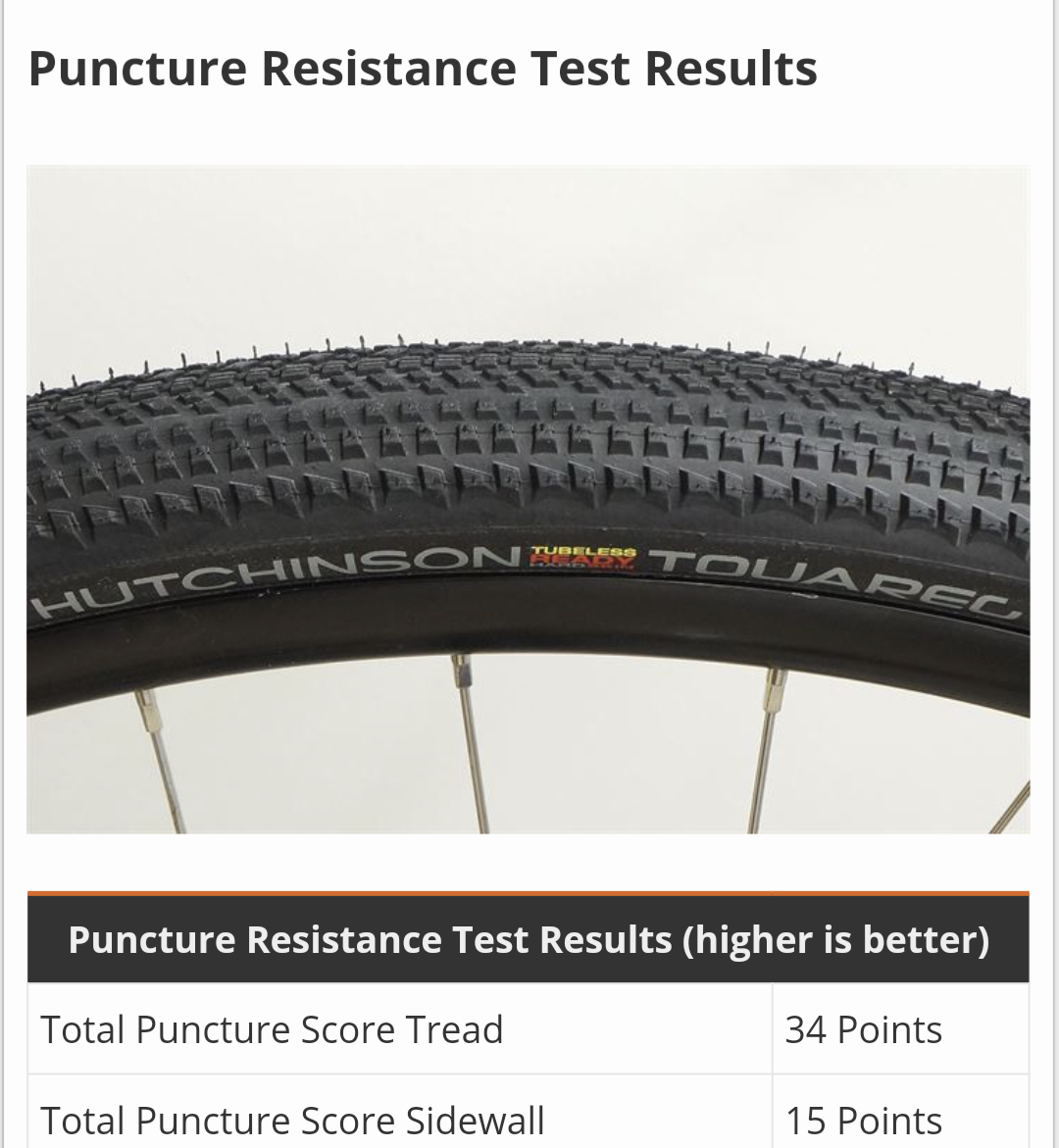

Auf BRR ging heute der Test vom Touareg live, ein Allrounder so Richtung Thundero.
Rollt auf dem Prüfstand ziemlich lahm, 0815 Pannenschutz und ganz solider Grip.
Würde ich nicht kaufen, schade.
https://www.bicyclerollingresistance.com/cx-gravel-reviews/hutchinson-touareg

Hutchinson-Reifen kenne ich bis jetzt eigentlich nur als günstige Reifen auf Decathlon-Rädern, die man sofort tauscht. Im Gravel-Bereich mittlerweile durchaus präsent (jedenfalls in meiner Bubble), da unter anderem Ulrich Bartholmös von Hutchinson gesponsert wird und mit den Reifen die großen Bikepacking-Rennen gewinnt.
Kann ich bestätigen, hatte ihn aber in 650Bx50. Sehr guter Grip aber rollt recht schlecht. Irgendwo gibt es immer Kompromisse.
