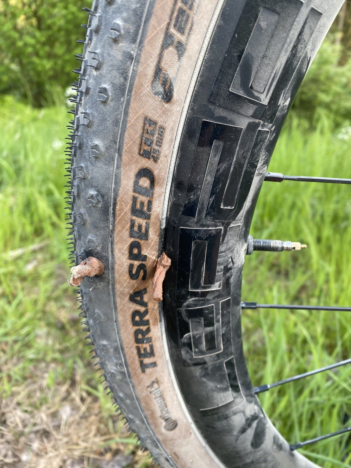

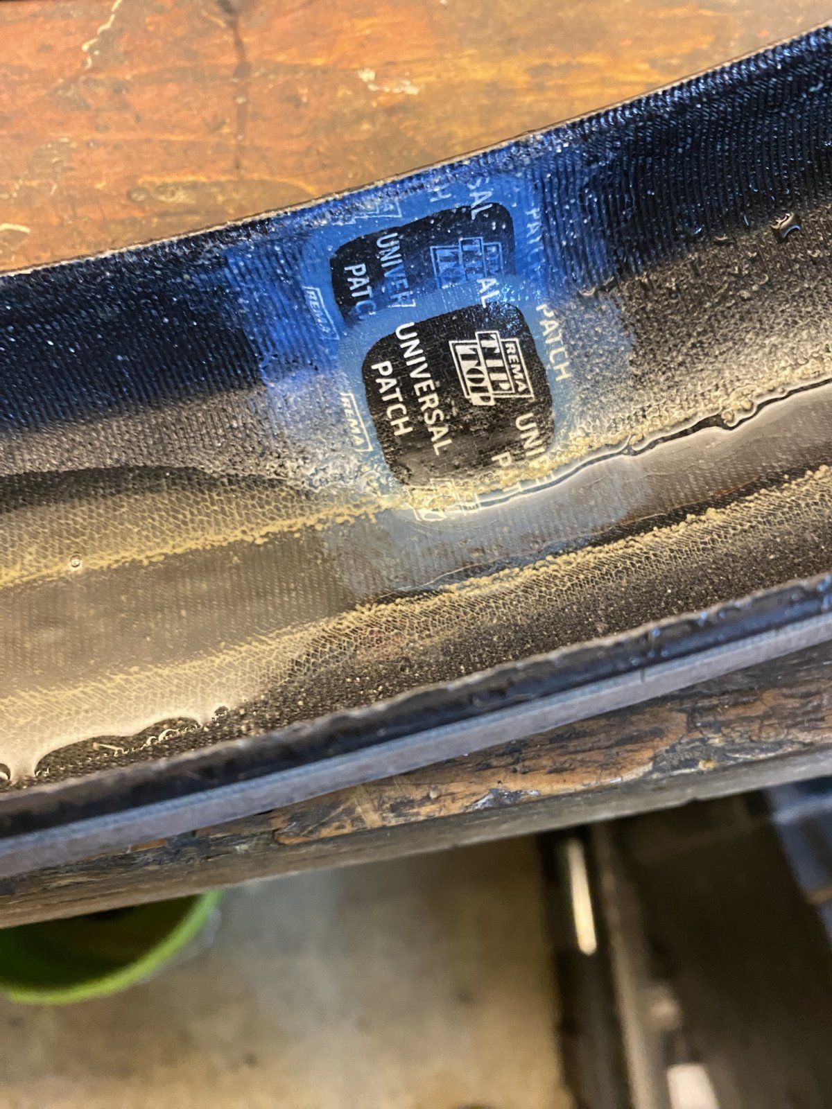

Oh nein 😅. Die Tiptop Mantelflicken sind wirklich ihr Geld wert. Mein 4 Season ist mit 2 Flicken völlig in Ordnung weiter gefahren.

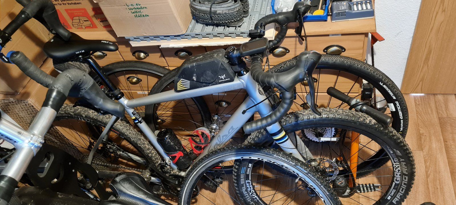

Ansonsten.. ich fahre bei so tiefem Schlamm wie auf den Fotos weiter vorn gar nicht mitm Gräffel. Vermutlich bin ich damit also Erika.. Dabei heiß ich doch gar nicht Erika.. und langsam bin ich üblicherweise auch net.
Ne eigentlich gar net...
Die Flicken sind echt tiptop. bei der 2. Ausfahrt mit dem TerraSpeed 45 einen satten Durchschlag und dann mit maxalami weiter. zuhause die flicken drauf, die Löcher waren taktisch ungünstig, einer am Felgenhorn und die Flicken haben sich überlagert. Nach weiteren 2500km (pannenfrei) habe ich die Reifen auf mein Alltagsarbeitsrad gewechselt um etwas neues zu testen. die Flicken haben ohne Fehl und Tadel gehalten und die Reifen sind nach derzeitigen persönlichen Erfahrungen meine erste Wahl. Man hat zwar den Eindruck das das Profil schnell abnutzt, aber wenn es den Status beim rechten Reifen erreicht hat ändert sich gefühlt so gut wie nichts mehr an der Profilhöhe, da sind noch locker 1500km drin.

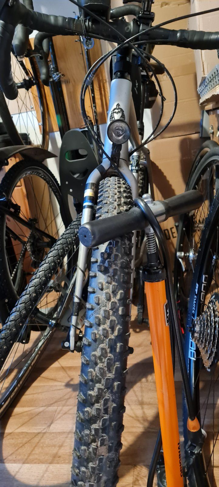

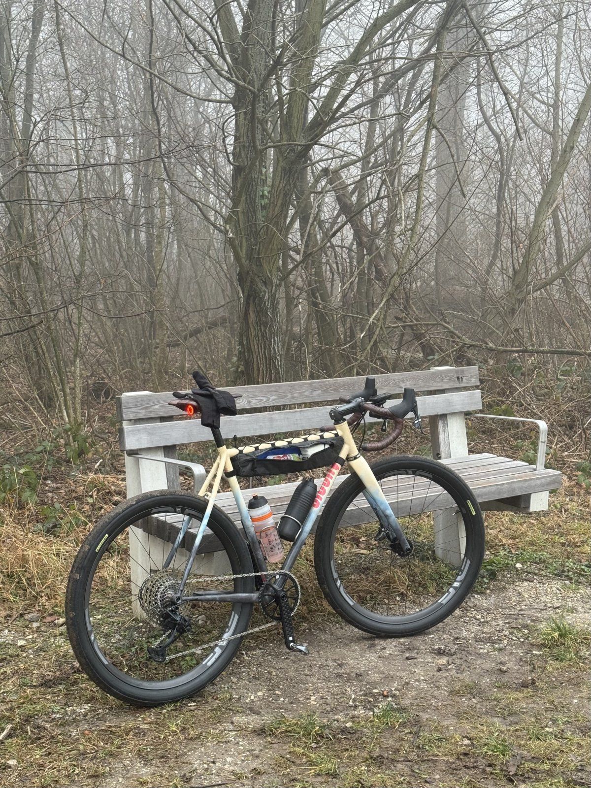

Ein neuer Kandidat fürs Frankenfahrrad des Jahres :awesome:

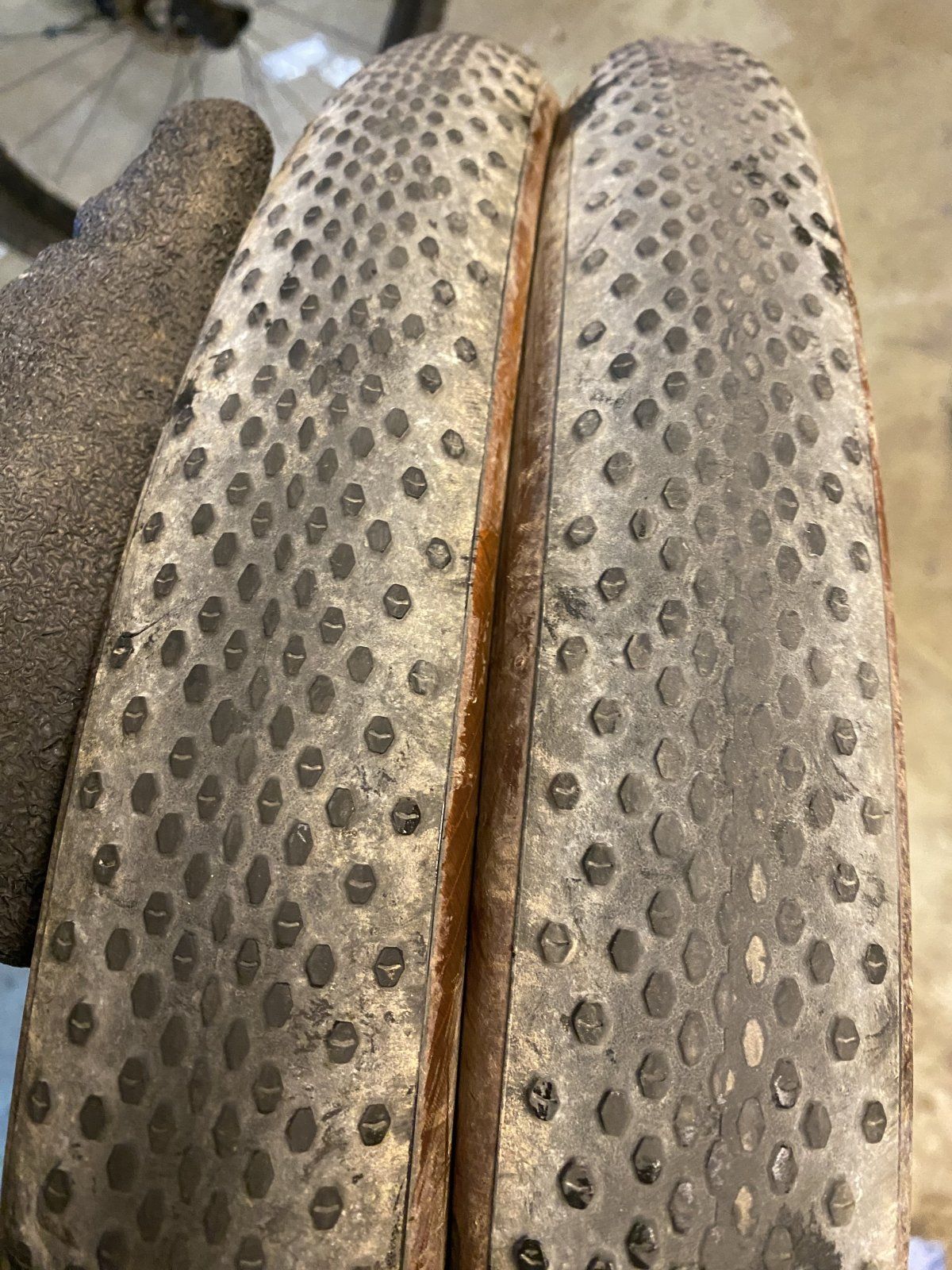

Ich bin jetzt übrigens weitere 800 km mit den Overlands gefahren. Gestern musste ich aus Gründen ins Labor und hab damit auch mal wieder den Arbeitsweg genommen. Mit enger Hose gabs trotz miesem Wind 6 Bestzeiten. Also ganz langsam sind die wirklich nicht.
Über Weihnachten stand das Rad (bzw. hing) und es gab überhaupt keinen Druckverlust. Weiterhin sind sie pannenfrei und das Profil sieht nach jetzt ca. 1500 km völlig okay aus.

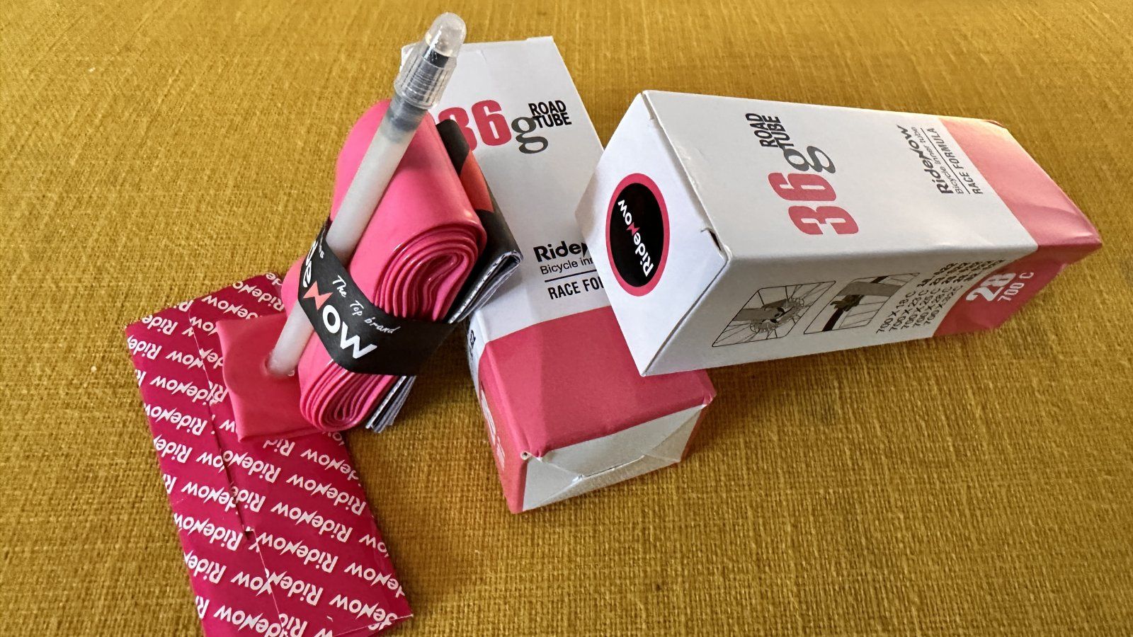

Ich auch nicht, einfach Ridenow TPU-Schläuche aus China mitnehmen. Wiegen 40 Gramm, sind günstig und nehmen keinen Platz weg.
Heute angekommen. Ein Hauch von nichts! Sicher das die auch funktionieren? Soll man sich trauen und den schwarten Butylschlauch daheim lassen und dafür das mitnehmen :-)?
Habe fünfstellige Kilometer auf dem Rennrad mit RideNow, absolut unauffällig. Es gab wohl immer wieder ein paar Schläuche, die an den Ventilen nicht dicht waren, daher besser zwei als Ersatz dabei haben, ist immernoch deutlich weniger als ein Butyl.
Ich habe TPU am RR und find die da auch wirklich gut.
2 Einschränkungen:
1- unterwegs flicken ist kacke - da man den Reifen nicht ohne Mantel aufpumpen/dehnen darf, findet man das Loch sehr schwer - ich nehme daher tatsächlich 1 TPU/1 Butyl als Ersatz mit und Flicken.
2 - auch wenn deie dehnbar sind - die nahtstelle dehnt sich weniger. Wenn man also einen (etwas) kleinen Schlauch in einen großen Reifen packt, wird ungleichmäßig gedehnt, wirft die Nahtstelle Blasen und die gehen unflickbar platt.
Heute angekommen. Ein Hauch von nichts! Sicher das die auch funktionieren? Soll man sich trauen und den schwarten Butylschlauch daheim lassen und dafür das mitnehmen :)?

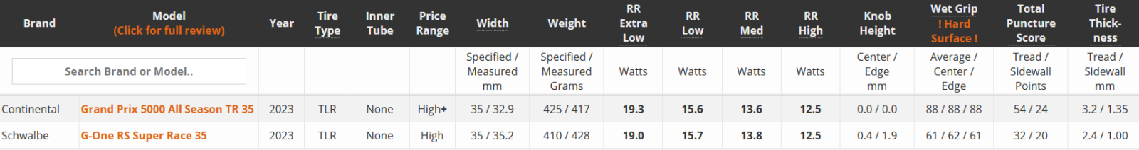

Jetzt haben wir auch die ersten richtigen Tubeless-Testwerte vom G-One RS (hier 35mm).
Der GP5000 AS TR 35mm wird super schnell sein und viel Grip haben, da muss man eigentlich nichts mehr testen. 🤔
Aber warum den GP5000 AS 35mm statt einen GOne RS 35mm nehmen? Gleiches Gewicht, gleich schnell und man muss nicht bei jeder Schotterkurve beten.
