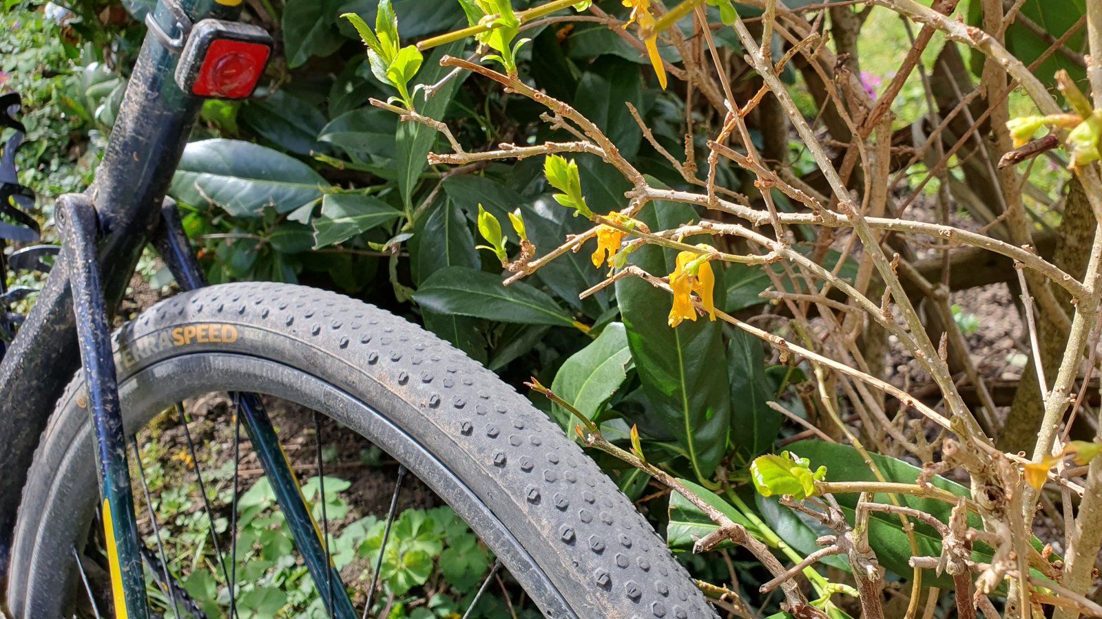

das kann ich unterstreichen, aber nach 1.600 km ist nun wohl ein Wechsel fällig. Bin am überlegen - wieder Speed oder Trail wie vorn ( 50% Asphalt/50 Gravel)??
....und ja, bei uns ist grade richtig Schmuddelwetter - keine Lust, nach jeder Fahrt zu reinigen.

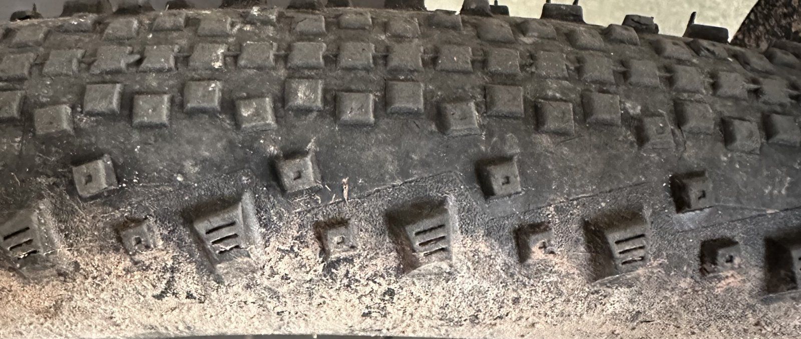

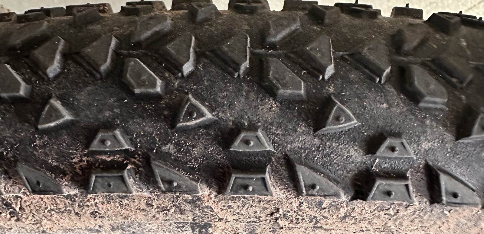

Erfahrungswerte. Rollwiderstand auf Asphalt kann im MTB-Bereich eigentlich nur der Thunder Burt und Race King Protection, auch die Vittorias sind deutlich zäher. Der Race King hat aber keine ausgeprägten Außenstollen, ist mir vorne manchmal zu rutschig in Kurven. Siehe Bilder.
Thunder Burt hinten und Racing Ralph vorne ist noch eine schnelle Option aber den RR müsstest du in 2.25“ verbauen, das ist schon gewaltig am Gravel. 2x Thunder Burt 2.1“ wäre meine Wahl, schneller wirds nicht mehr…

das kann ich unterstreichen, aber nach 1.600 km ist nun wohl ein Wechsel fällig. Bin am überlegen - wieder Speed oder Trail wie vorn ( 50% Asphalt/50 Gravel)??....und ja, bei uns ist grade richtig Schmuddelwetter - keine Lust, nach jeder Fahrt zu reinigen.
Nur weil die Noppen ein bisschen abgefahren sind, muss man den Reifen ja nicht nach 1600km tauschen. Der ist noch völlig in Ordnung. Sonst müssten hier ja einige alle 2 Wochen neue Reifen aufziehen..
das kann ich unterstreichen, aber nach 1.600 km ist nun wohl ein Wechsel fällig. Bin am überlegen - wieder Speed oder Trail wie vorn ( 50% Asphalt/50 Gravel)??Anhang anzeigen 1893287....und ja, bei uns ist grade richtig Schmuddelwetter - keine Lust, nach jeder Fahrt zu reinigen.
Kann ich bestätigen. Wenn der Reifen mal soweit runter ist, hält er nochmal die gleiche Laufleistung. Meinen Terra Speed habe ich auch erst nach ca. 3500km entsorgt.
