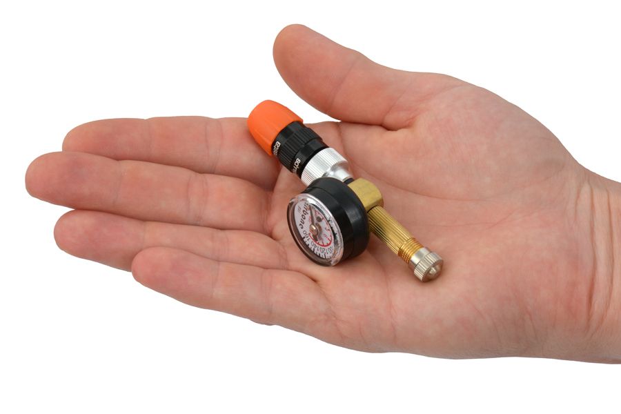

Hallo zusammen,
bezüglich unterwegs den Reifendruck prüfen - da ich meine Challenge Strade Bianche alle drei Tage nachpumpen muss, hab ich hab beim bikepacking ein Airbone Manometer im Einsatz, wird ans Ventil geschraubt und darauf der Schlauch von der Minipumpe.
Aufgrund der geringen Größe nicht ganz so leicht abzulesen, passt aber dafür easy in die Werkzeugtasche.
https://www.bike-discount.de/de/airbone-luftdruckpruefer/manometer-160psi

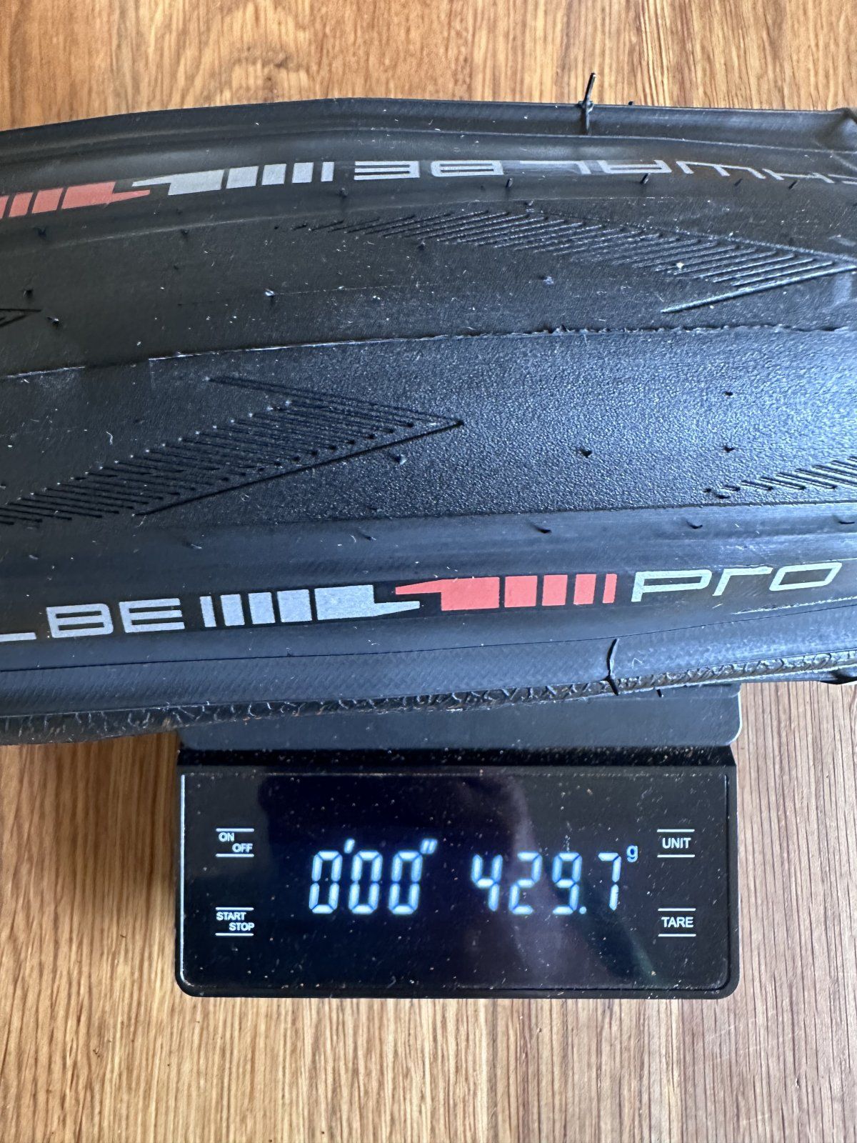

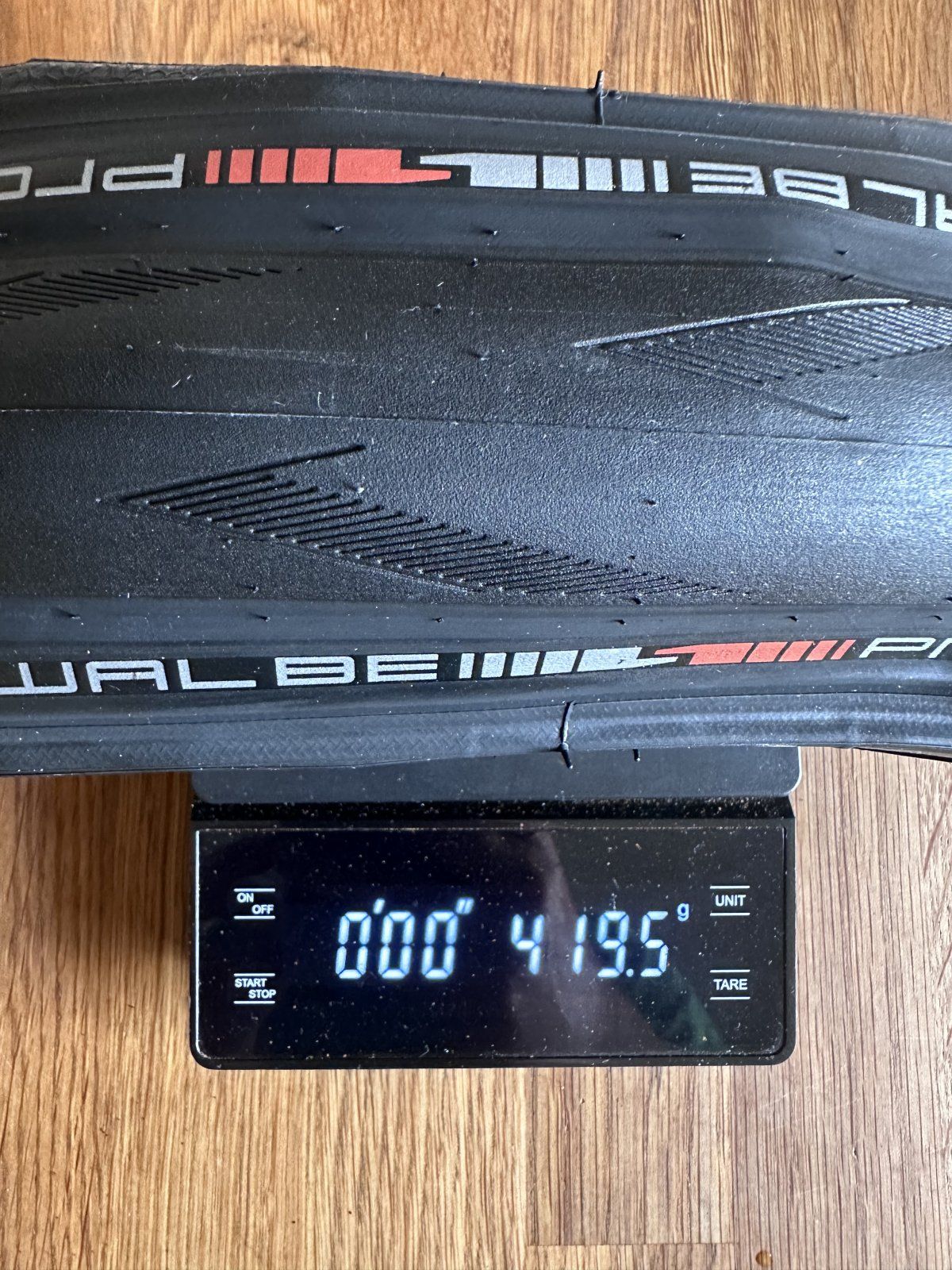

Ich baue gerade ein Giant Revolt Advanced als Allroad auf und habe mir aufgrund des sehr positiven Feedbacks im Freundeskreis die 38mm Schwalbe Pro One bei r2-bike bestellt.
Wie immer ging das in Sachen Lieferung fix und beide Reifen sind auch recht nahe an der Werksangabe von 420gr.
Vorgesehen ist die Tubeless-Montage auf 50mm hohen Venn VAR - ich werde berichten. 👍
