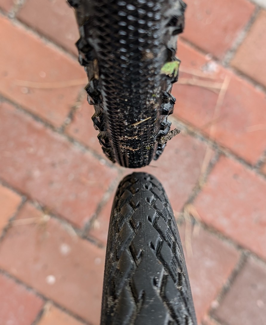

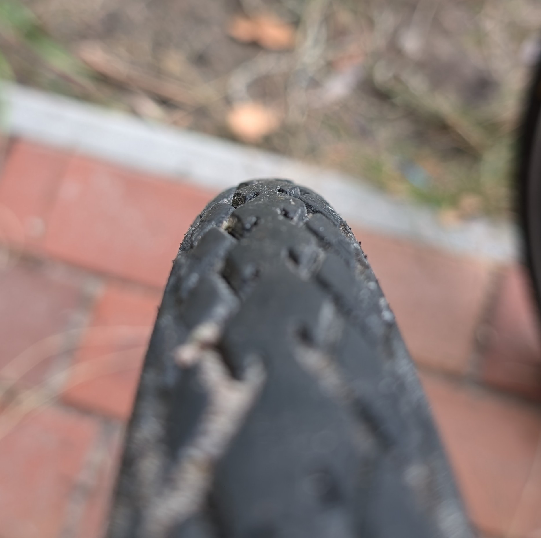

Tatsächlich hat Schwalbe bei mir auch die Tendenz eher schmaler auszufallen, nicht immer aber häufig seit über 20 Jahren.Das bezweifle ich, denn der Marathon ist in dieser Hinsicht wohl der schlechteste Reifen, den ich je gefahren bin. Der Marathon hat diese hervorstehende mittelrippe auf der Lauffläche, das taugt in Kurven gar nichts.
Davon, dass der bei weitem nicht die angegebene Breite erreicht mal ganz abgesehen.
"37mm" Marathon vs. 36mm GravelGrinder

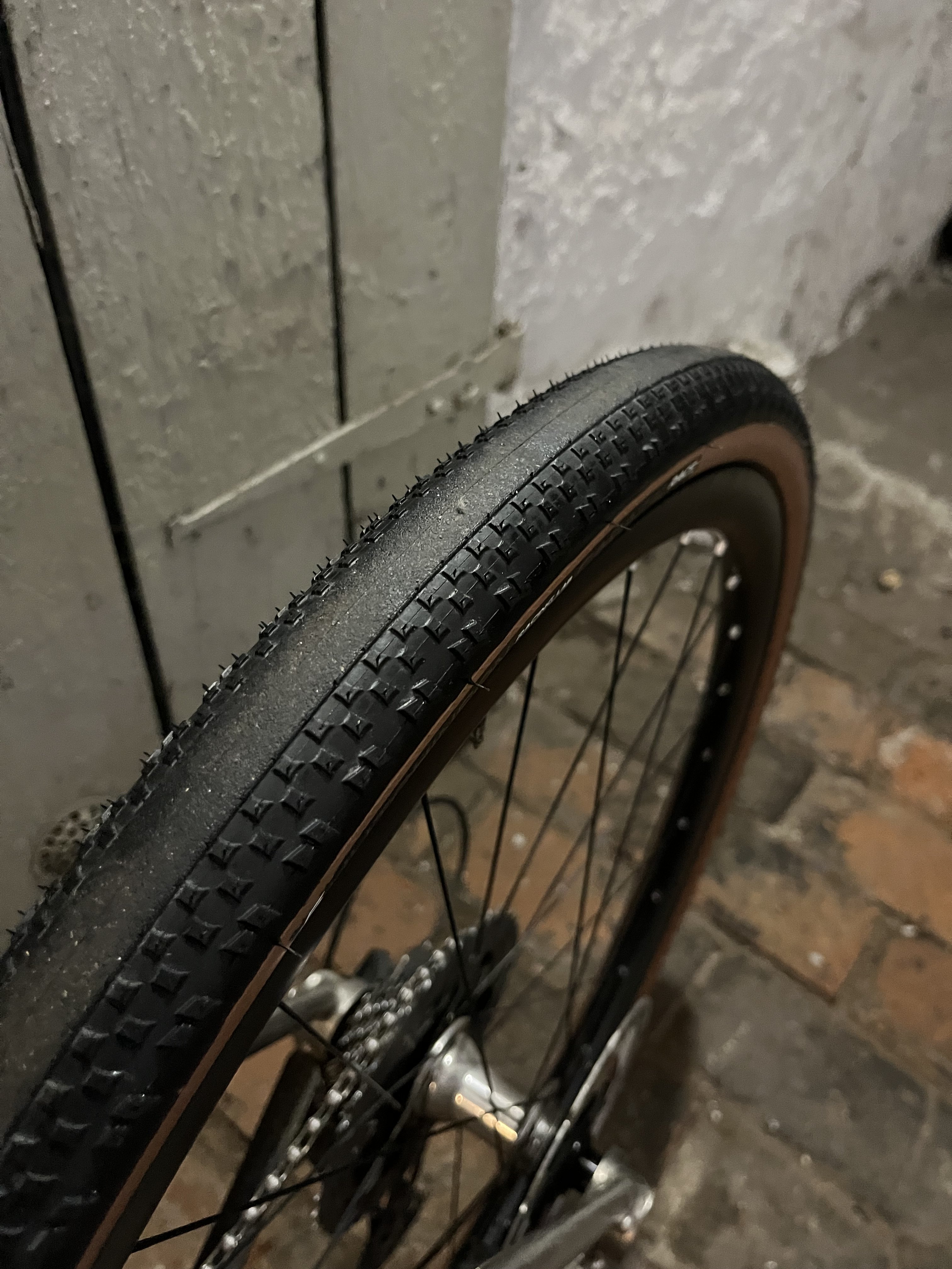

Hutchinson Caracal Race auf einer CarbonBeam Hookless Felge mit 25mm Innenweite.
Montage: genauso bescheiden wie mein, vorher woanders montierter, Thundero 44! Auch mit einer reingepoppten Wulst (mit Schlauch) war kein beidseitiger Sitz zu erzeugen. Felgenband neu kleben und nich im Kanal andrücken brachte die Rettung.
… Aber jedes mal Felgenband neu kleben kann nicht die Lösung sein. Genau deswegen ist ein wurde es kein weiterer Tufo Satz. Kann aber an der Felge liegen
Gewicht: 460g + 485g
Breite Karkasse: 42mm bei 25mm hookless
höher als die zuvor montierten Gravelking Slick 40/
Mal sehen, wie die sich schlagen…
