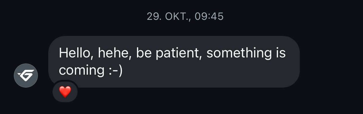

Habe ich am 27.10.24 bei Hutchinson über Instagram angefragt. Antwort:Ich hätte hinten gerne nen Caracal Race in 45-50mm gehabt, den gibt aber leider (noch) nicht =)
