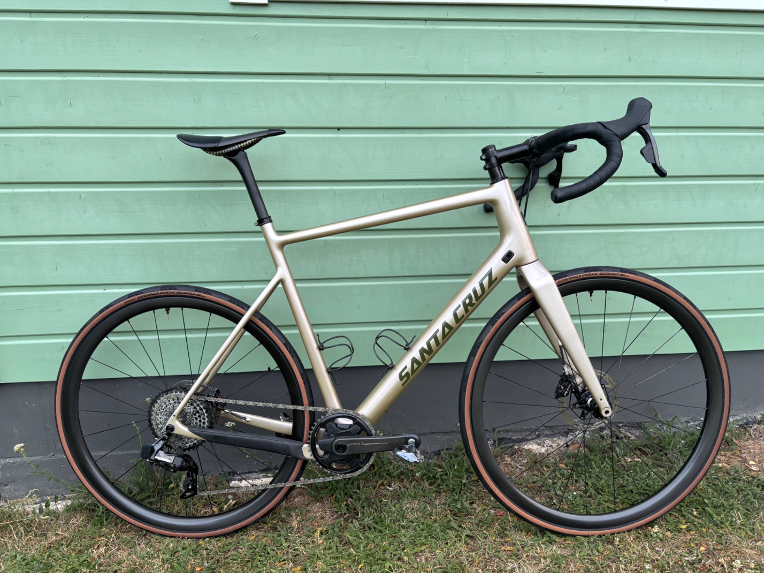

Ich werde noch ein paar Tests mit der Gabel machen, die kommt dann ins Crux (das Revolt hat 1 1/4 unten, als Nachrüstoption gibt es nur 1,5").
			Bist du den RaceKing vorn und hinten im Crux gefahren? Hatte mal 50er
Schwalbe montiert, die haben gerade noch ausreichend 6mm zu allen Seiten gehabt. Bei 2,2 ists hinten zu eng oder?
Interessant, hatte vorgestern eher den Wunsch nach was Breitem. Die 40er Caracal Race (1,9/2,0 bar) haben jeglichen Komfort missen lassen, sodass die Ermüdung in der zweiten deutschen Runde schon extrem war - ganz zu schweigen von den Blasen an den Händen.
Hast du mit anderen 45ern oder 50er als "Mittelweg" mal experimentiert?
Sorry für die schlechte Beschreibung:
ich fahre (Samstag auch)normalerweise ein Giant Revolt Advanced, da passen die RK 2.2 auch bei 2fach gut durch. Beim Crux eher nicht mehr, ab 50mm (ein 2.1er
Schwalbe passt auf einer 25mm Felge durch, wenn die Felge breiter wird nicht mehr wirklich).
Daher wäre die Federgabel auch nur für das Crux gedacht, zumal die Gabel 1,5" ist und wie erwähnt das Revolt unten 1 1/4" hat. 400 Gramm spart das Crux auch noch gegenüber dem Revolt ein, da bleiben dann nur noch 200 Gramm mehr für die Federgabel mit 40er Caracal statt breite 2.2 RK ohne Federgabel.
