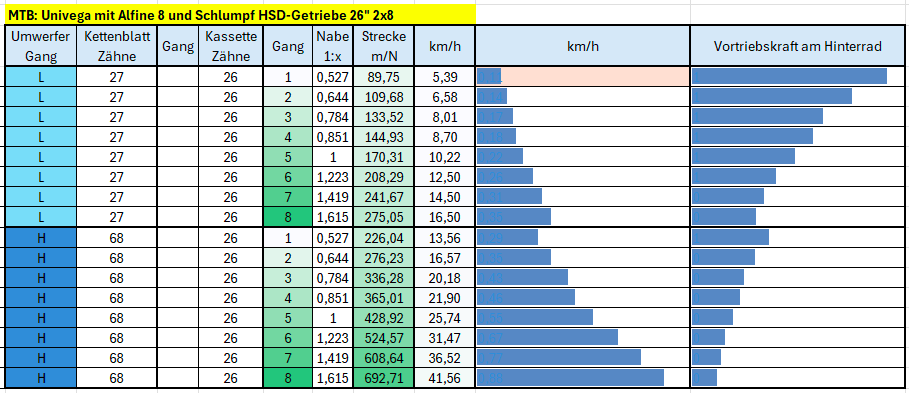

Wo sehe ich denn da die Anzahl Zähne der Kettenblätter und Ritzel?
Kettenblatt ist das silberne Zahnrad, hier mit 27 und 68 Zähnen. Bei Übersetzung 1:2,5 sind das eigentlich 67,5 Zähne, das kann der Ritzelrechner aber nicht darstellen.
Ritzel ist das schwarze Zahnrad darunter, hier mit 26 Zähnen.
Ah, hinten gibts nur eins. Aber 27 und 68 das ist schon extrem unterschiedlich... Das ist vorne so ähnlich wie wenn bei meinem Ventana der mittlere Kranz fehlen würde.
Ich sehe jetzt aber nur 4 Gänge, in deinem Ritzelrecherlink sind es aber 8?
Jetzt habe ich es, ich habe die Getriebeinfos bei Shimano auf der Webseite gefunden. So sieht das jetzt in meiner Tabelle aus:
Und die Geschwindigkeitsangabe ist identisch zur Ritzelrechner-Webseite, das heißt ich kann noch Matheformeln... Du hast auf jeden Fall jetzt das Rad mit der höchsten Untersetzung in der Tabelle, aber bei der Vortriebskraft ist es nicht so gut wie das Hercules, welches da den 100% Balken im niedrigsten Gang hat. Beim Speed kommt es aber nicht ganz an mein Gravel heran. Kannst du mit dem Rad wenigstens senkrecht die Wand hoch fahren, ohne Anlauf?
Edit: Tabelle noch ein bisschen aufgehübscht.
Diese extreme Untersetzung brauche ich eigentlich nicht, ich darf aber hinten kein kleineres Ritzel verwenden, weil mir sonst der schnellste Gang viel zu schwer wird, der ist für ein 26er-MTB eh schon zu schwer. Gleiches gilt für ein größeres Kettenblatt.

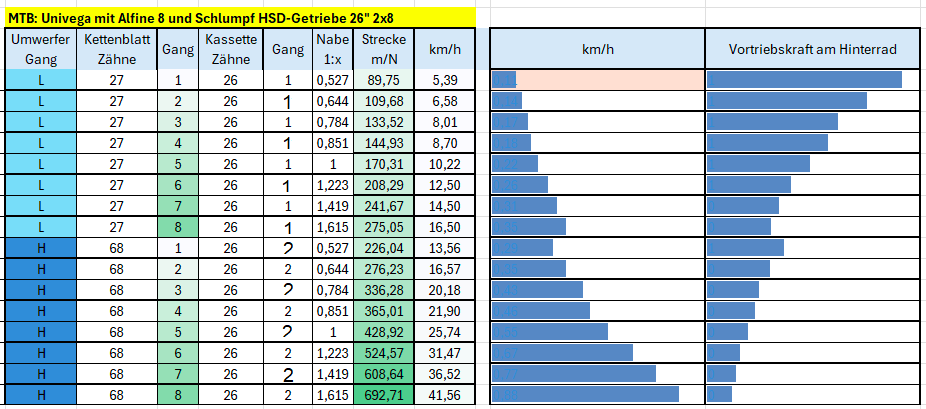

Müsste deine Tabelle nicht so aussehen?
