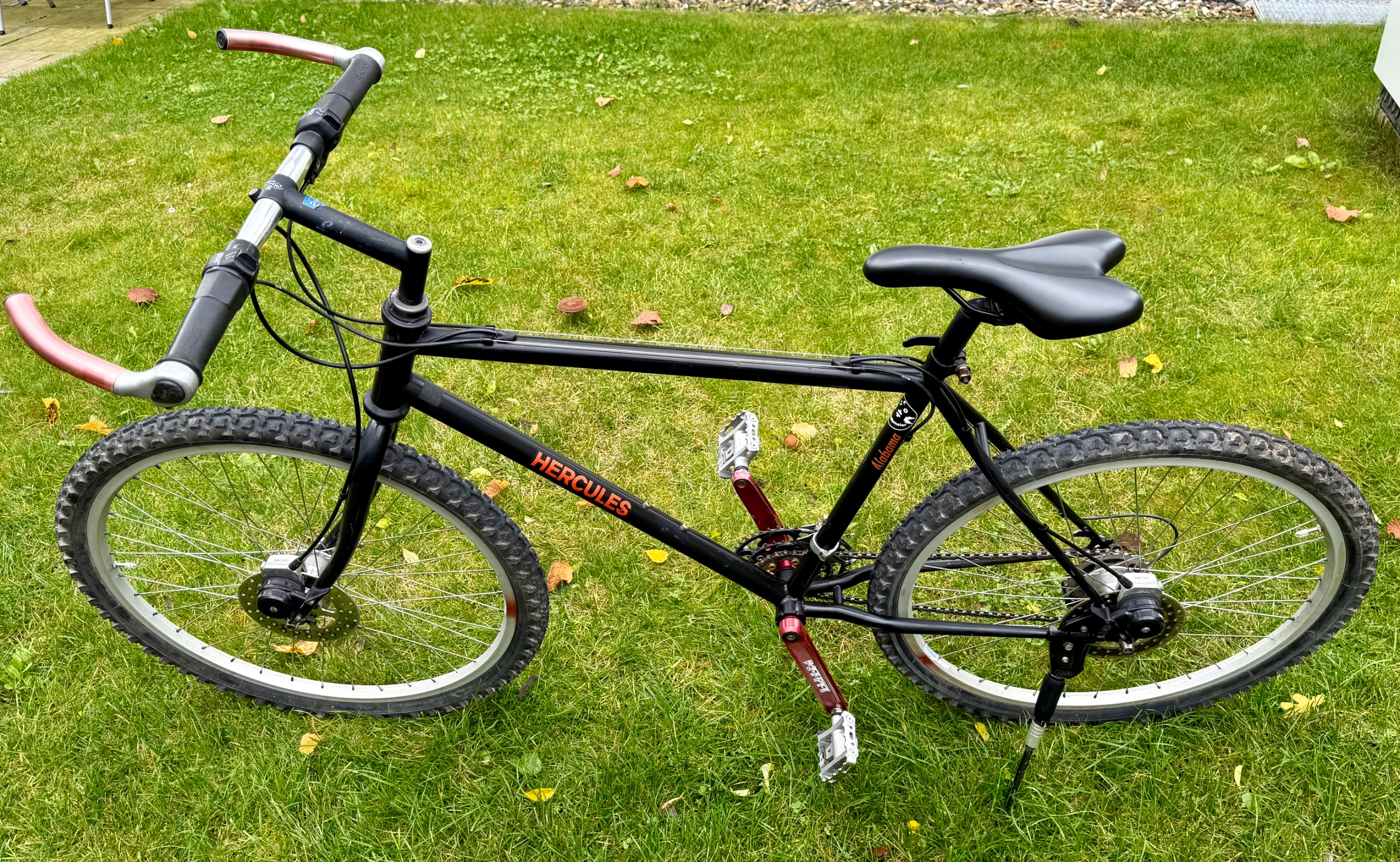

Ja das passt besser als ichs mir erträumt hatte. Auch mit den 50er Cinturato's hab ich noch genug Platz im Rahmen
War also ein echter Glücksgriff. Die wurzelspeichung wollte ich schon immer mal ausprobieren und das war in meinen Augen das richtige Projekt ums einfach mal zu versuchen.
Hercules, Trommelbremsen, 27,5", Wurzelspeichen. Jetzt hab ich alles gesehen.
Schaut übrigens viel schicker aus, als ich das einem Stahl-Hercules jemals zugetraut hätte. Um nicht zu sagen, es sieht richtig gut aus. Stört jetzt eigentlich nur noch das Anlötteil für die "Lichtmaschine". Kann man da nicht noch was albernes hinspaxen, was da eigentlich nicht hingehört aber gut aussieht?
Haha, hab schon ein Gimmick dafür im Auge. Mir fehlt noch dringend ein Flaschenöffner am Bike 😉
Vielleicht bastel ich mir da übern Winter was nettes.
Ich hab aber tatsächlich schon überlegt die Lasche einfach abzuflexen 🤐
Ja, die alten Rahmen können was.
Schön, dass du auch nicht das Problem mit den Bremsflanken hast,
Trommelbremse vorne und hinten ist definitiv ne perfekte Ausgangslage, einfach ne leichte breite Felge einspeichern, fertig ist der Salat😍
In dieser Galerie könntest du dein Bike auch noch mal zeigen👍

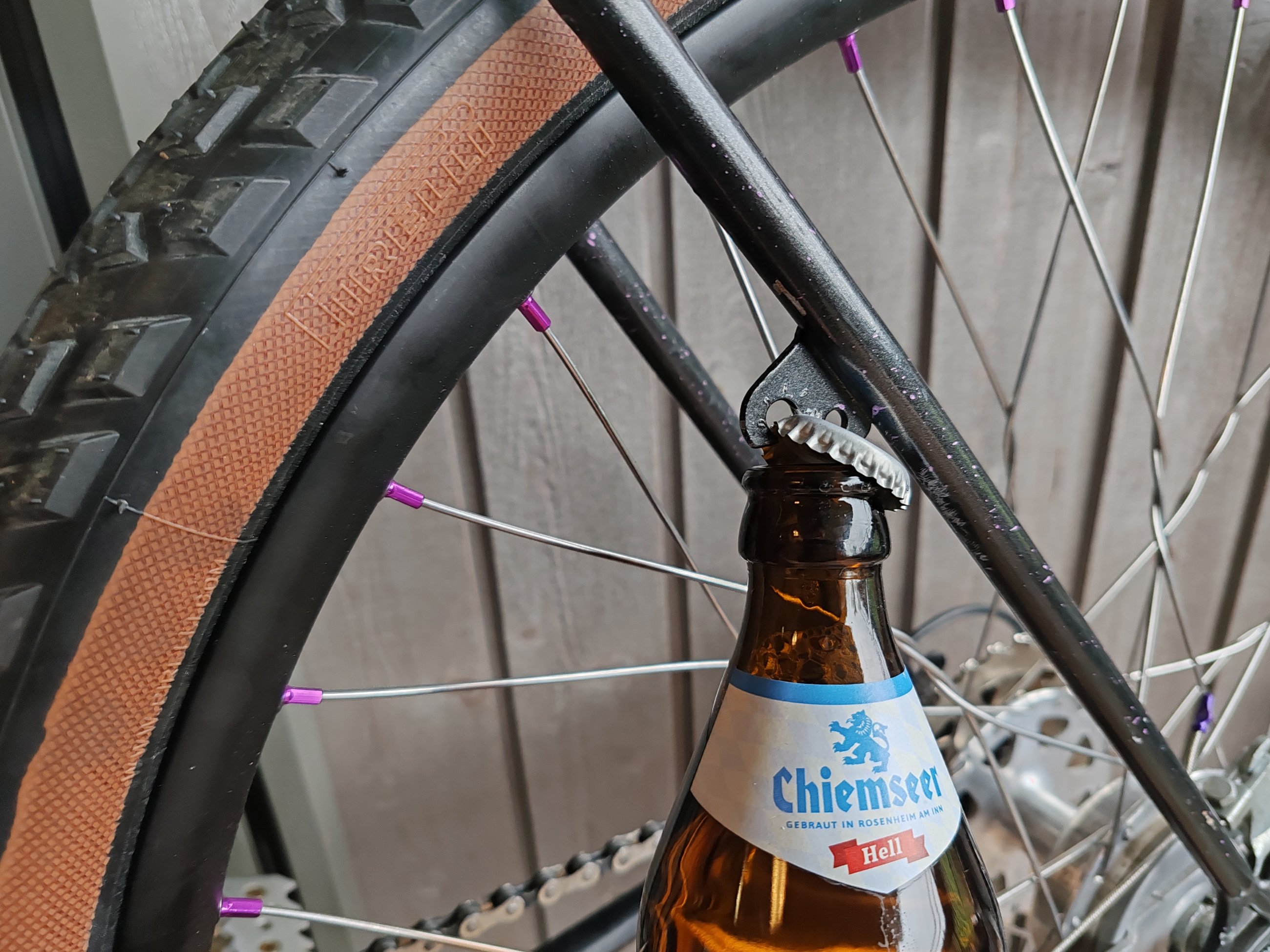

OK jetzt brauch ich kurz eure Meinung.
Mir ist eben aufgefallen dass ich aus der Dynamolasche einen Flaschenöffner zaubern könnte.
Maßlich passt das Langloch. Zumindest ists fast identisch zu einem Multitool das hier so rumliegt...

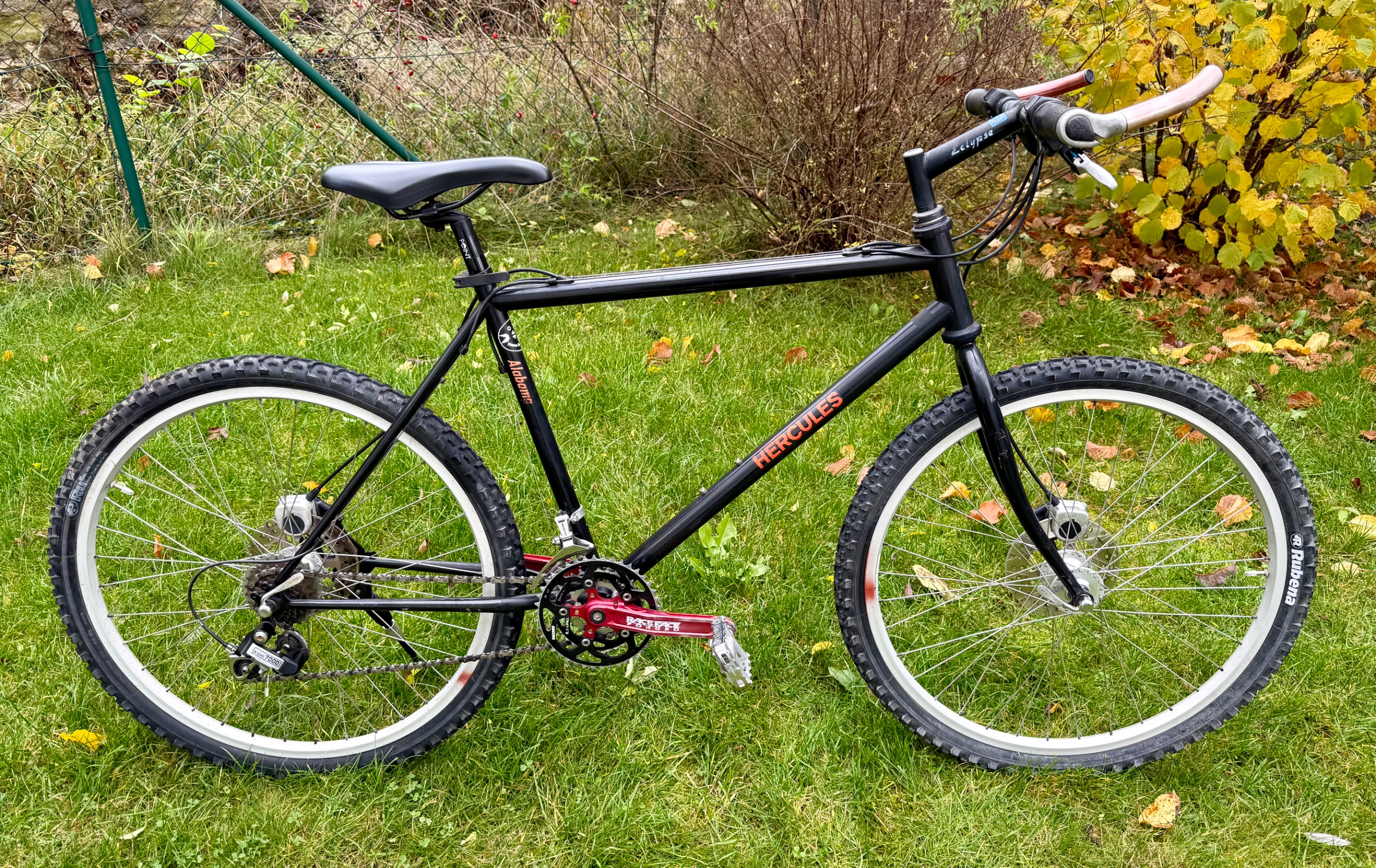

Ich habs mal auf Foto 3 mit der Bildverarbeitung von meinem Handy hin modelliert wie es aussehen könnte 😅
Die Versuchung ist jedenfalls groß 😇
Sehr schön, bitte machen🥰
… und ich muss hier immer wieder hören, dass das Rad keine Raketenwissenschaft ist😅
Genial, dieser Move🥰
dafür verdienst du den Friedensnobelpreis, oder so…
Ich hab für den ersten Test genommen was eben zu Hand war 😅
Darf ich damit jetzt eigentlich ohne Fahrradticket in den Zug? Ist ja jetzt ein Flaschenöffner an dem rein zufällig ein Fahrrad-ähnliches Konstrukt angeschweißt ist, oder wie zählt das?

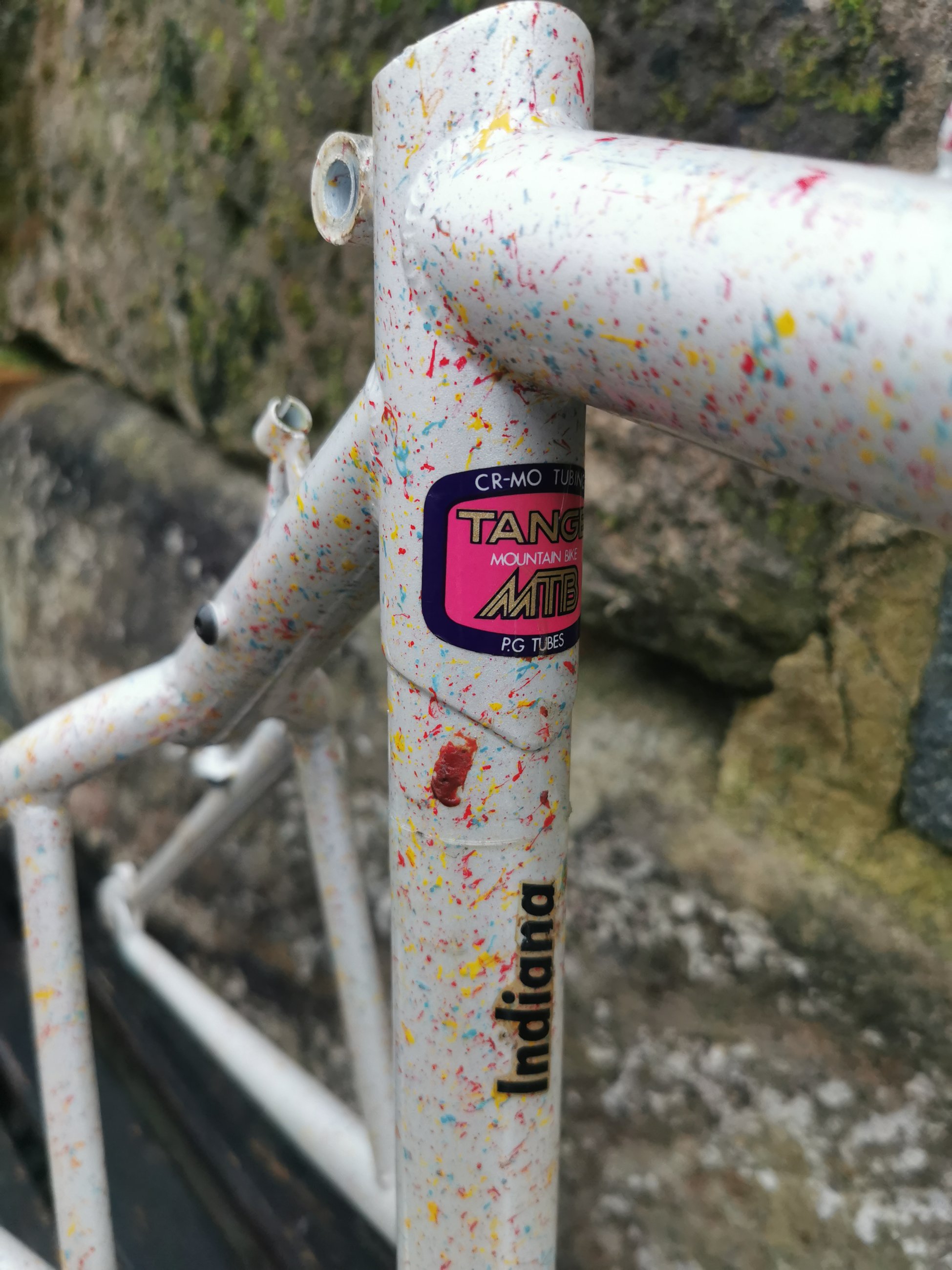

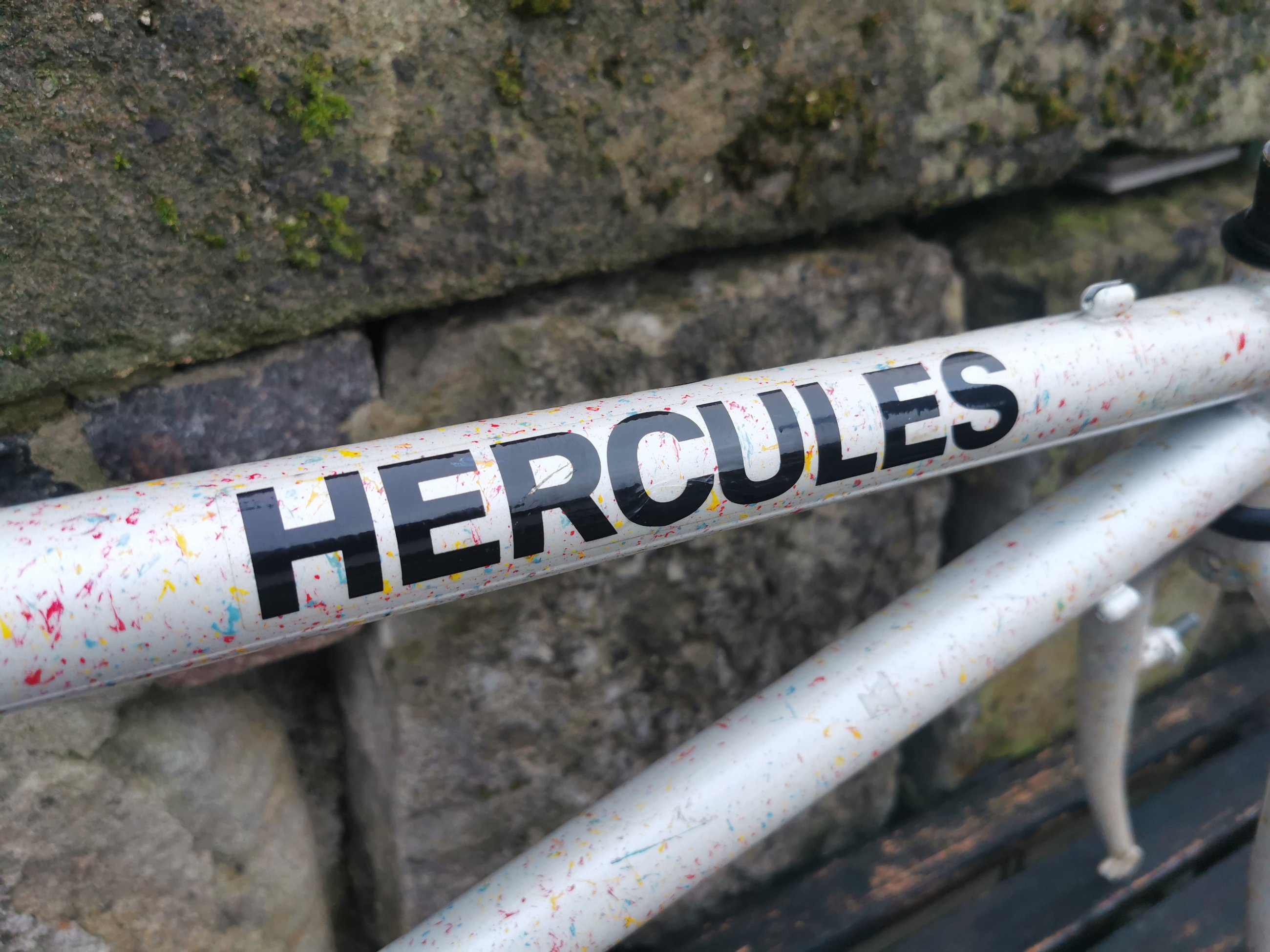

Vielleicht kannst Du ja noch etwas mehr zum Rahmen sagen, oder einen Qualitätseindruck teilen.

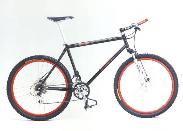

Hier mal die Prospektseite von 94
Es scheint auch irgendwann 95 eine Version mit Marzocchi Federgabel gegeben zu haben

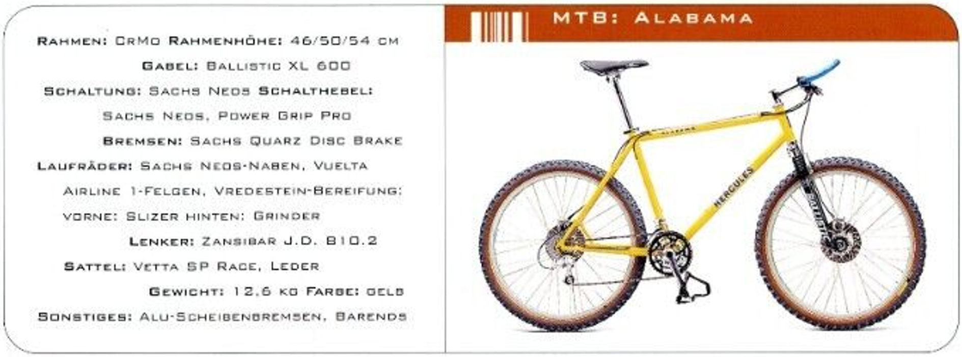

In anderen Dokumentationen war das Alabama 95 aber eigentlich schon in kalligen gelb lackiert und mit Ballistic Federgabel ausgestattet, wie hier im 96er Prospekt
So, jetzt hatte ich mal Zeit.
Der Rahmen ist ein ordentlich gemachter, hochwertiger Stahlrahmen, ohne besonderen Schnickschnack. Von der Scheibenbremsaufnahme und der Bremszugverlegung durch den Rahmen mal abgesehen.

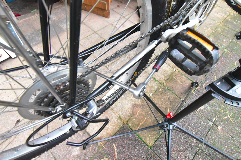

Making-of-Foto.
Und das hier dürfte erklären, warum man mit einem Trommelbremsen-Fahrrad unterwegs KEINEN Platten haben will. Denn man muss mit so einer langen Ratsche inklusive Kardangelenk von der anderen Seite durch das Laufrad hindurch eine Mutter öffnen. Nur von der anderen Seite mit Maulschlüssel geht das nicht wirklich, man kommt da nicht gescheit ran, um den Anker der Trommelbremse an der Strebe zu lösen.

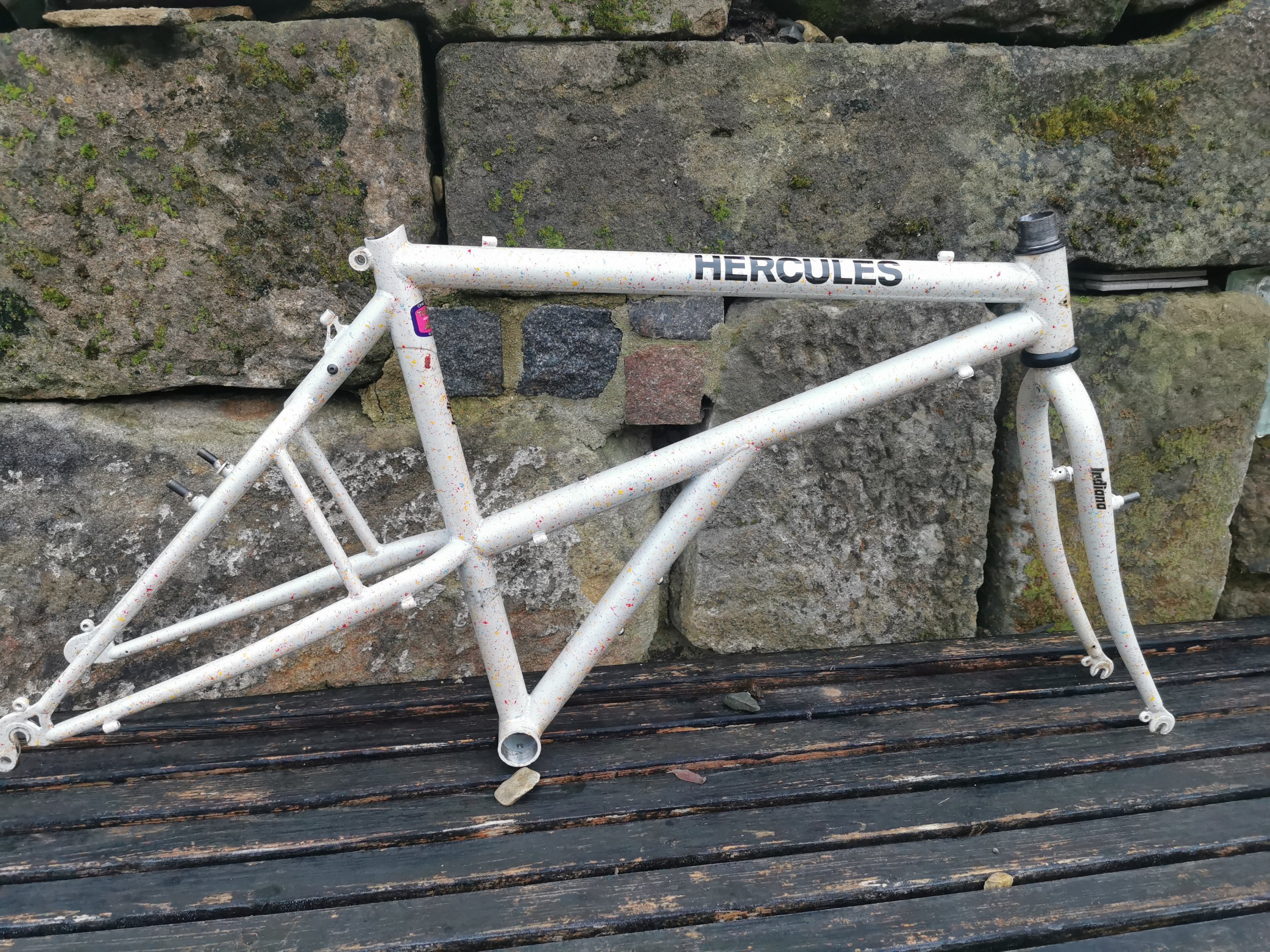

Nächstes Frühjahr, wenns wieder wärmer wird, meine Fahrrad-Werkstatt ist unbeheizt, habe ich nun neben dem Alabama-MTB nun noch ein weiteres Restaurierungsprojekt, stand gestern Abend für Entrümpelung auf der Straße:
Das ist der klassische Mixte Damenrahmen, den Hercules auch beim Varena und Damen-Pegasus verwendete, aber bei dem hier ist maximal noch A..lady als Modellbezeichnung zu lesen. Was sind die fehlenden Buchstaben? Vorne der dünne Reifen (28x1 1/8) sieht aus wie von einem Rennrad, scheint wohl sowas wie ein sogenannter "Halbrenner" zu sein, aber es hat nur eine einfache Sachs 5-Gang-Schaltung, steht nicht mal "Comander" drauf. Oder das Laufrad gehört eigentlich nicht dazu... Der Rahmen hat Rost, die Schutzbleche sind verbeult, die Felgen sind matt, Gepäckträger verbogen, Tretlager ist noch gut gängig, aber im Steuerkopf klemmt es, die 5-Gang Kassette dreht sich im Freilauf nur wiederwillig und bei der Vorderachse das selbe. Sieht nach viel Arbeit aus, aber so eins mit Mixte-Rahmen wollte ich sowieso für meine Frau bzw. Tochter besorgen. Vielleicht bekommt das den zweiten Alassio-Laufradsatz und damit die 2x6 Comander-Huret-Schaltung und Trommelbremsen und wird dadurch zu einem Varena aufgewertet... Hab nen kompletten Satz mit allen Brems- und Schaltungshebeln da...
