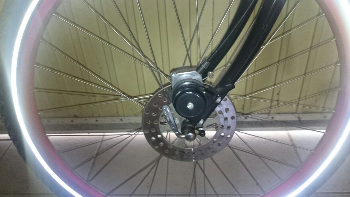

Mal was anderes: Taugt das Rad was? Hercules Alabama mit Sachs Scheibenbremsen und Schaltung von Mitte der 1990er.
Ich könnte so eins haben. Zugreifen oder stehen lassen?
Die Scheibenbremsen sind natürlich das coolste dran, aber auch die Achilles-Ferse, weil wenn verschlissen oder kaputt kaum mehr zu reparieren. Auch gibts keine Ersatzteile wie Scheiben oder Beläge mehr (außer bei langer Suche uraltes Zeug mit Raritäten-Aufschlag).
Ganz ersetzen ist auch nicht drin, weil die Aufnahme keinen heute noch gängigen Standard entsprechen und auch keine Cantibolzen dran sind.
Ich habe schon welche mit nachträglich schlampig montierten Rennrad-Bremsen gesehen...🙄
Deshalb sollte man sich eben die Bremse ganz genau ansehen, vor dem Kauf.
Wenn noch gut und brauchbar kann man aber auch noch Spaß dran haben.
Ich persönlich finde das restliche Hercules Rad leider recht reizlos, wenn Sachs Powerdiscs dann lieber an dem typisch roten Sachs "test it" (Votec) Promo-Bike, oder das apfelgrüne Centurion Disc von 1998, die finden sich bei etwas Suche und Geduld auch mal und sind eher erhaltenswert, bzw. lassen sich wenn überraschenderweise die Lust vergangen ist auch wieder halbwegs verkaufen. Bei dem Alabama sollte man sich klar sein, dass es wohl schwierig werden könnte.

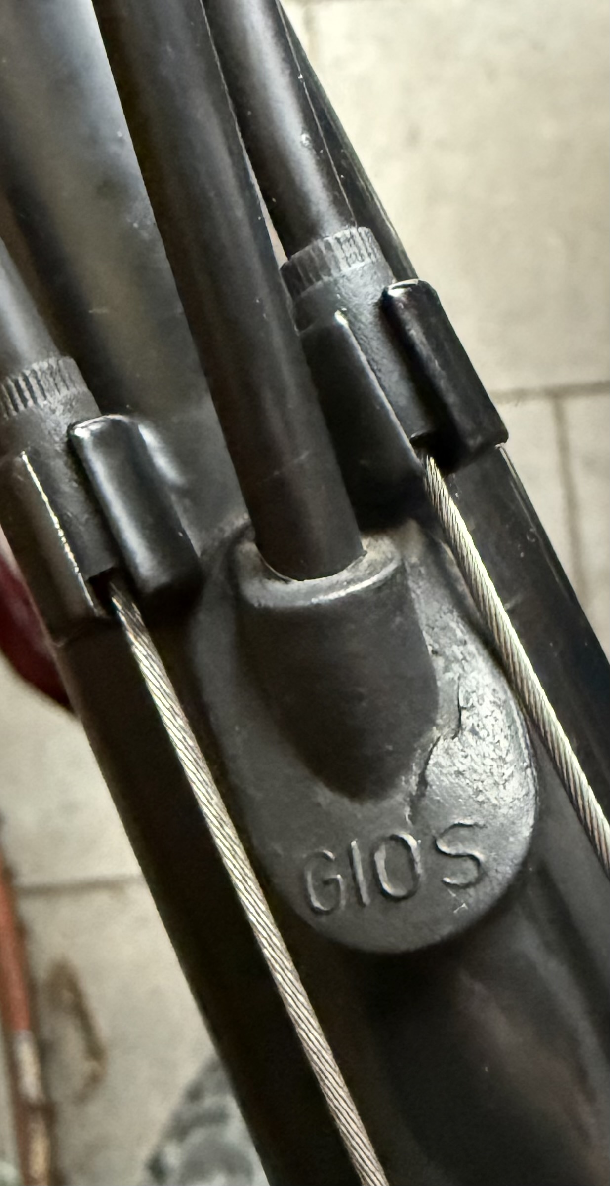

Während der Alurahmen vom Alaska bei Votec gefertigt worden sein durfte, scheint der Stahlrahmen dieses Alabama von Gios in Italien hergestellt worden zu sein:
Ich halte diese Rahmen für unterschätzt.
ach, das ist ja mal interessant.
Vielleicht kannst Du ja noch etwas mehr zum Rahmen sagen, oder einen Qualitätseindruck teilen.

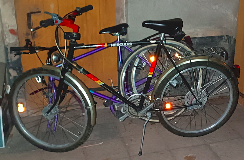

Weiß eigentlich jemand hier, in welchen Jahren das MTB-spezial in dieser Farbe angeboten wurde? Es gab es ja auch noch mindestens in gelb/grün, weiß/rot und rosa/türkis, und mit verschiedenen Vorbauten und Lampen. Die Lampe ist übrigens genau die gleiche wie an meinem Pegasus, das habe ich mir 1984/85 gekauft. Könnte das auch für das schwarze MTB-Spezial passen?
1985 war das MTB Spezial hellblau-metallic mit verchromter Bullmoose; 1987/88 grün/gelb - in den Ausführungen hab ich es hier stehen…😉
Ich hoffe du hast den Hochdruckteiniger nur auf die Felgen und nicht auf die Naben draufgehalten…😜
Was soll denn mit den Trommelbremsen-Naben passieren?
Welche Schaltung haben denn deine beiden Exemplare? Bei mir ist das 6x Schaltwerk und zugehöriger Hebel von Shimano. Ich finde, das schaltet sich besser als die Sachs-Schaltung.
Alles 😱 ! Fahrradlager/Dichtungen niemals mit einem Hochdruckreiniger bearbeiten - besonders nicht die schlecht gedichteten Teile aus den 80ern…
Das 85er MTB Spezial hat eine Sachs 6-fach Schaltung und das 87/88er hat eine Suntour mit Magura Shorty Bremshebeln…
