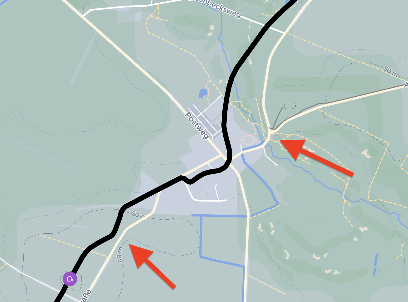

Auf der Karte kann man das schön erkennen wie der Track abdriftet

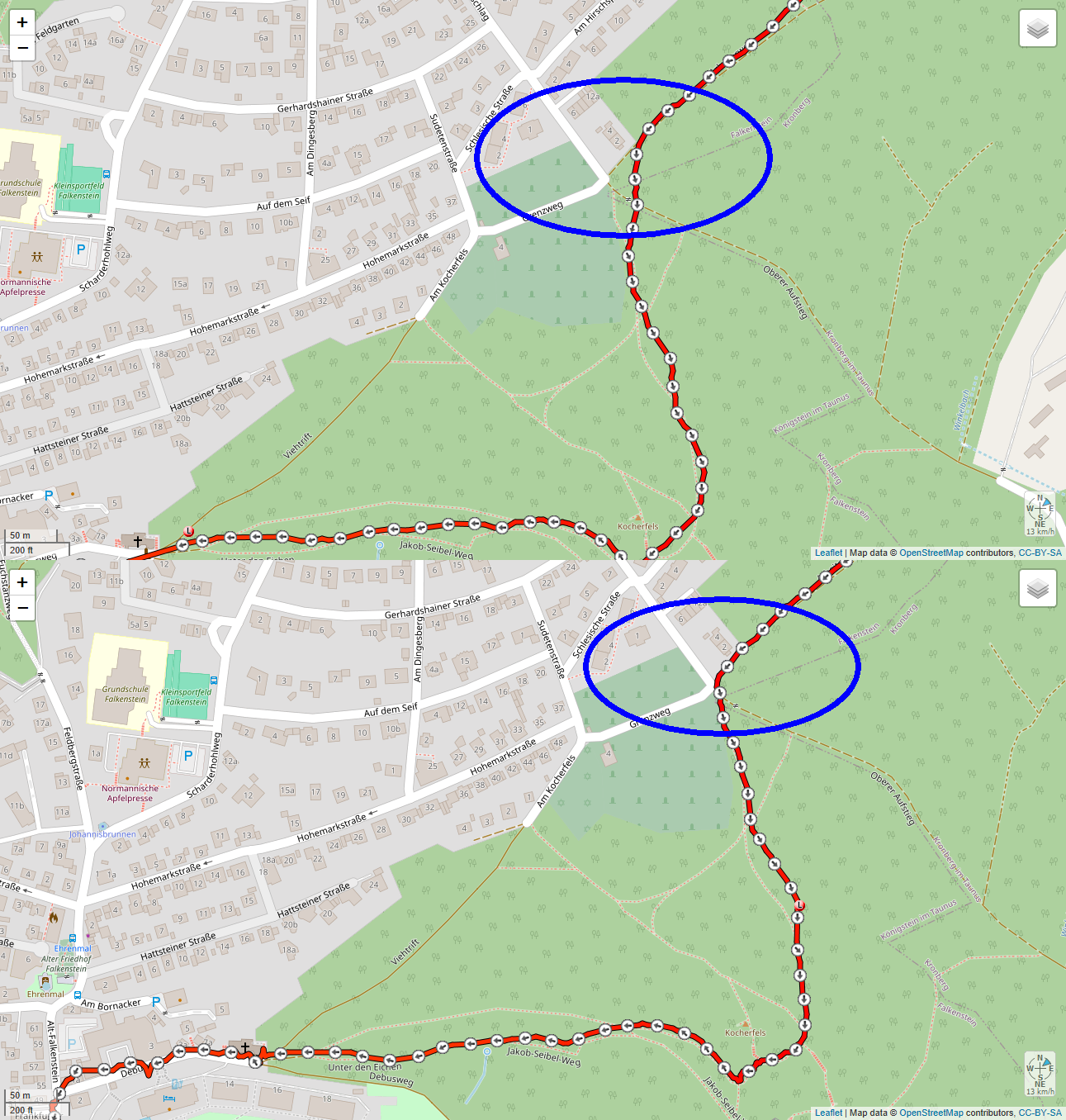

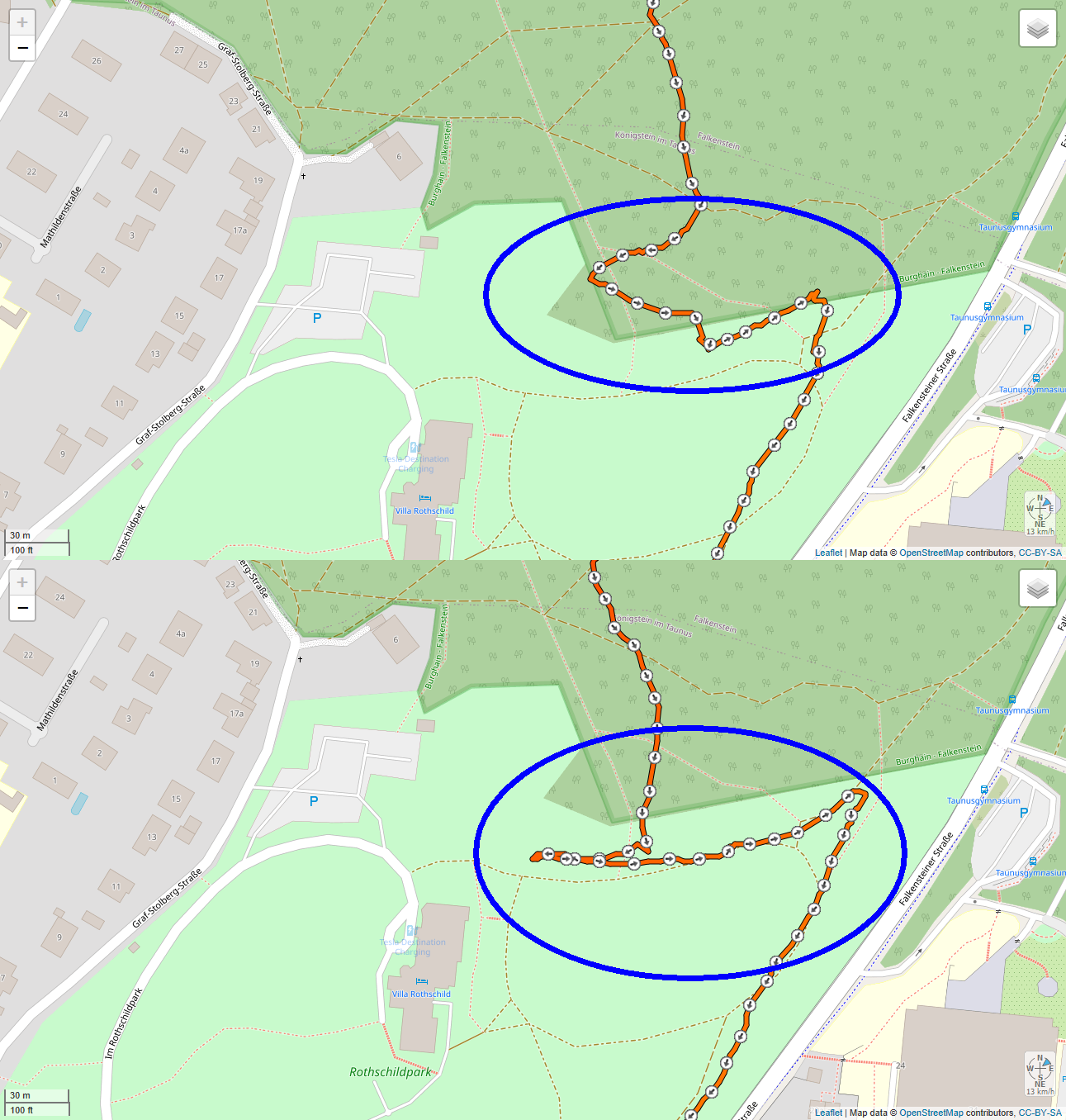

Tut jetzt nicht wirklich zur Sache, da ich keinen Karoo einbeziehen kann. Ich bin aus bestimmten Gründen immer mal mit mehreren Bike-Computern (GPS Geräten) unterwegs.
Dass ein Track mal kurzzeitig etwas daneben liegt, kommt immer mal vor (bei nahezu allen Geräten).
Gestern bei meiner MTB Runde war aber sehr auffällig, dass die beiden Android basierten Geräte des öfteren mal sehr daneben lagen.
Edge520, Fenix 5 vs Bolt V1 und Roam V2. Ich glaube nicht, dass man irgendetwas davon ableiten kann und der alte Bolt V1 ist GPS technisch sicherlich nicht mehr das Maß der Dinge, aber das sind der Edge 520 und die Fenix auch nicht mehr und der Roam V2 weist ähnliche Abweichungen auf wie der Bolt normalerweise ist das beim Roam V2 eher nicht der Fall).
Möglicherweise sind die GPS Signale aus welchen Gründen auch immer etwas verrauscht und bei bestimmten GPS-Chipsätzen erzeugen die integrierten Filter (Korrekturmaßnahmen) ein zusätzliches Rauschen.
Glauben will ich das nicht, aber gestern beim nachträglichen Einsehen der protokollierten Daten ist mir das schon aufgefallen. Hier mal einige markante Passagen, waren noch mehr Passagen betroffen, einige davon nicht im Wald, also auch bei eher günstigen Empfangsvoraussetzungen. Lustigerweise liegen die Gesamt-Statistikdaten aber bei allen Aufzeichnungen sehr dicht beieinander (Speed Messung bei allen per SPD-Sensor).
