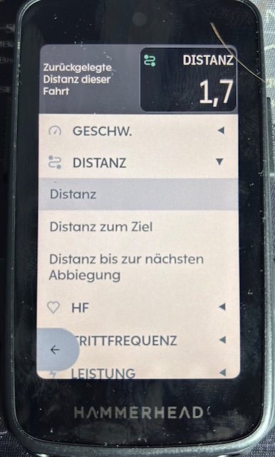

ich habe über das Dashboard einen Pin zu einer Route hinzugefügt. Jetzt suche ich das Datenfeld welches mir die Distanz zu diesem Zwischenpunkt auf der Strecke anzeigt, kann es sein das es das nicht gibt?

Ist der Pin einem Wegpunkt? Wenn ja, Distanz oder Zeit zum nächsten Wegpunkt heißt das Feld (gibt beides).

Du hast vielleicht einen POI erstellt. Der wird auf der Karte lediglich angezeigt. Du kannst aber am karoo länger auf den POI tippen, dann berechnet der karoo die Strecke dorthin, ohne die aktuelle Route zu löschen. So siehst du die Entfernung zu diesem Punkt

Ein Wegpunkt ist es nicht, nur ein POI. Das Feld bis nächsten Wegpunkt habe ich dennoch nicht. Das müsste ich ja trotzdem konfigurieren können.
