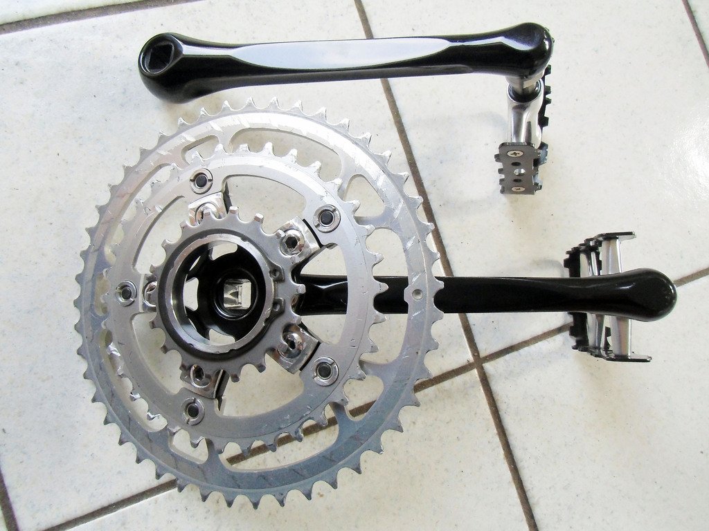

Was hast du mit der Übersetzung vor? Muss es vorne Dreifach sein?
Ich fahre eine alte XT FC-M-735-Kurbel an einem alten Kona als Zweifach-Kurbel (kleinstes Kettenblatt demontiert) in der Kombination 44 und 28 (Specialites TA) und hinten geht das spielend mit Kassetten bis 34 Zähne (ergibt im kleinsten Gang eine Untersetzung von 0,82) und normalen Schaltwerken.
Ich bin definitiv Team Umwerfer, 3fach find ich super 2fach passt auch. Ich versuch einfach immer den maximalen kleinen Gang rauszuholen für Geschichten wie Piesenhausener Hochalm, Karwendelrunde oder mal aufn Monte Grappa nämlich alles stellenweise brudal steil ;-)
Aber stimmt evtl. das 46 gegen ein 42 tauschen wäre vielleicht auch noch schlau. Ich schau jetzt mal wie es damit läuft wenn ich auf 11-42 geh. Das ganze ist eh noch ein längeres Projekt von den verbauten Tektro Cantis bin ich momentan auch noch ned so richtig überzeugt.
Sorry fürs Dazwischengrätschen, aber wie geht ein 28er-Blatt an Lochkreis 110mm? Von TA gibts dafür als kleinstes nur ein 33er und damit wäre die Untersetzung nur 0,97.
Das wäre für mich im Alpenvorland definitiv nutzlos.
Statt riesiger, schwerer Kassetten bevorzuge ich eher fein abgestufte Roadkassetten und hole mir meine Berggänge über möglichst kleine Kettenblätter. An alter MTB-Kurbel mit Standardlochkreisen wäre das dann 42/34/18 und hinten 11-28 am 28er Kuwahara Pacer mit einem RD-M735:
Das reicht mir alten Sack für lange Anfahrten und steilste Auffahrten. Oder mit Packtaschen.
Genauso im 26er mit vorne 42/32/20 und hinten 11-30 (8fach), Schaltwerk RD-M900.
Im 29er ähnlich, mit vorne 36/20 und hinten 11-32 (10fach). Mit nur zwei Kettenblättern vorne ist das allerdings nix für lange Teerfahrten.
