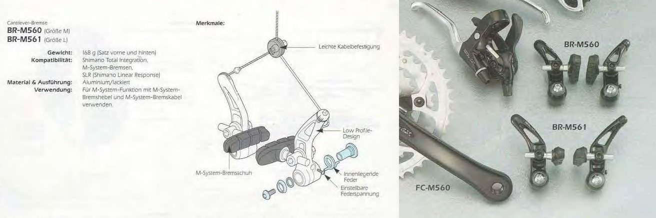

Kurze Canti-Frage:
Vor den Shimano 1995er LX BR-M565 gab es 1994 die M560 und M561.
Laut Katalog waren das dann die Größen M und L, siehe Bild.
Waren die für vorne und hinten gedacht - (wie z. B. bei den M900) oder gab es andere Gründe für die verschieden langen Bremsarme?
Ich möchte eine davon vorne verbauen, ich habe M560, M561 und M565 hier liegen.
Welche würdet ihr nehmen? Hebel sind Shimano RR-STI.
Ich würde von vorne immer die längere nehmen, weil das prinzipiell einen weicheren Druckpunkt ergibt und du vorne eine kürzere Zughülle hast als hinten. Außerdem ergibt die längere auch etwas mehr Bremskraft und vorne bremst du ja ohnehin stärker als hinten.
Laut dem Manual gab es einfach beiden Bremsen, z.B. eine längere nur für vorne wie bei der BR-M900 war nicht vorgesehen. Warum es zwei Längen gab, weiß ich nicht.
Ich würde die BR-M561, also die längere, vorne verbauen.
Auch die BR-M565 gab es in lang und in kurz. --> https://si.shimano.com/de/pdfs/ev/BR-M565-1478/EV-BR-M565-1478A.pdf
Auf der Schachtel steht dann BRM565ELFM (Vordere Bremse, lang).
Hatte ich damals gekauft, ohne zu wissen, dass es zwei Größen gab. Wegen Platzmangel an der Gabel hatte ich eine kürzere nachgekauft. Ich vermute, die lange Version war für ATBs mit Schutzblech gedacht.
Vorn/hinten unterschied sich durch die Bremsschuhe, zudem durch ein Plastik-/Metallteil am Befestigungskloben für den Bremsschuh, der beim Anziehen der Mutter für den korrekten "Toe-In" sorgen sollte.
Welche Du jetzt nehmen solltest? Deine 565 sollte einer der beiden anderen Bremsen entsprechen, also lang vs. kurz. Bei der 565 müssen ggf. die Toe-In-Dinger raus. Kurz ist knackiger vom Druckpunkt.
