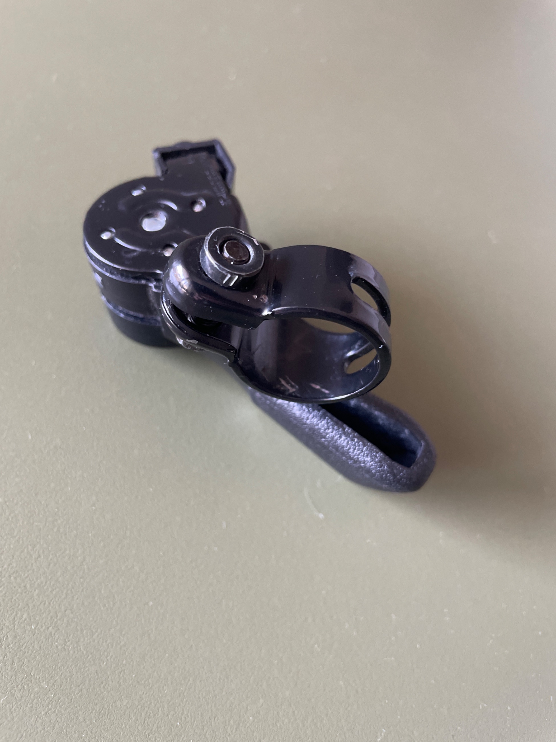

Hi, kurze Frage, diese 200GS Daumies hatte ich noch nie gesehen
https://www.mtb-kult.de/Shimano-200...ter-7-fach-rechts-inkl-Schaltzug-Endkappe-NEU
Hat jemand damit Erfahrungen?
Ich würde ansonsten mal tippen dass diese nicht groß anders als DX oder XT Daumies funktionieren sollten, die Metall-Schelle sieht eben wie bei den DX oder 6-fach XT aus.
Dafür wäre der Kurs doch gut und schön schwarz sind die auch...
Überschalten, also 8-fach fahren sollte doch bestimmt auch so gut gehen wie bei DX oder XT?
Ich hab hier so ein 200 GS Schalthebel gefunden allerdings in der sechsfach Variante.
Also ich finde, der Schalthebel fühlt sich gut an,
Die Rasterung haut hin und ein über schalten ist möglich.
Also in diesem Falle auch für siebenfach möglich.
Wenn man jetzt also den 7 fach Schalthebel nehmen würde, müsste der theoretisch auch die acht Gänge machen.

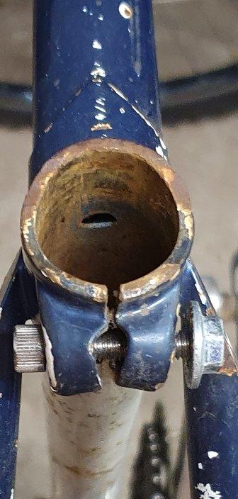

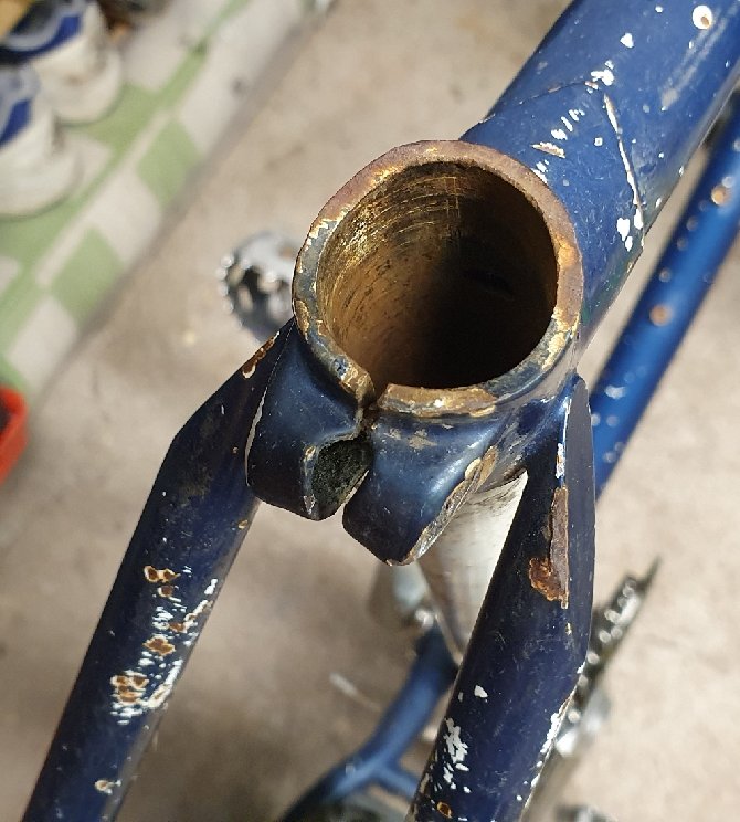

Es geht um vorsichtiges/beherztes/zurecht biegen einer krummen, integrierten Aufnahme einer Sattelklemme.
Rechts (blau eingekreist) ist es etwas stärker verbogen. Könnte man dort einen Metallstab (rot) einsetzen, zwecks zurecht biegen (gelb)?
Ganz grundsätzlich > ganz schlechter Gedanke oder schon möglich?
So ähnlich sieht es bei meinem alten blauen longus Rahmen genauso aus.
Ich hatte schon mal überlegt, ob man vielleicht vielleicht ein paar Muttern in diese Schellenkonstruktion rein drückt, und somit das Konstrukt stabilisiert.
Ich schätze aber, dass das ne ziemliche Fummelei ist, deswegen habe ich bis heute das noch nicht versucht.
Ich würde auch darauf achten eine passende Sattelstütze zu nehmen und den Schnell Spanner nicht so doll anzuziehen.
Das hin und her biegen, wird auf Dauer nicht gut gehen.
Also, wenn dann irgendwie stabilisieren oder es einfach so lassen👍
Ja, das mit den Muttern (ggf kleine Unterlegscheiben) von beiden Seiten in die Klemme hatte ich mir auch überlegt :D
Werde auf jeden Fall links (siehe Photo) mal ne Unterlegscheibe anbringen, wenn ich ne 27er Stütze hab.

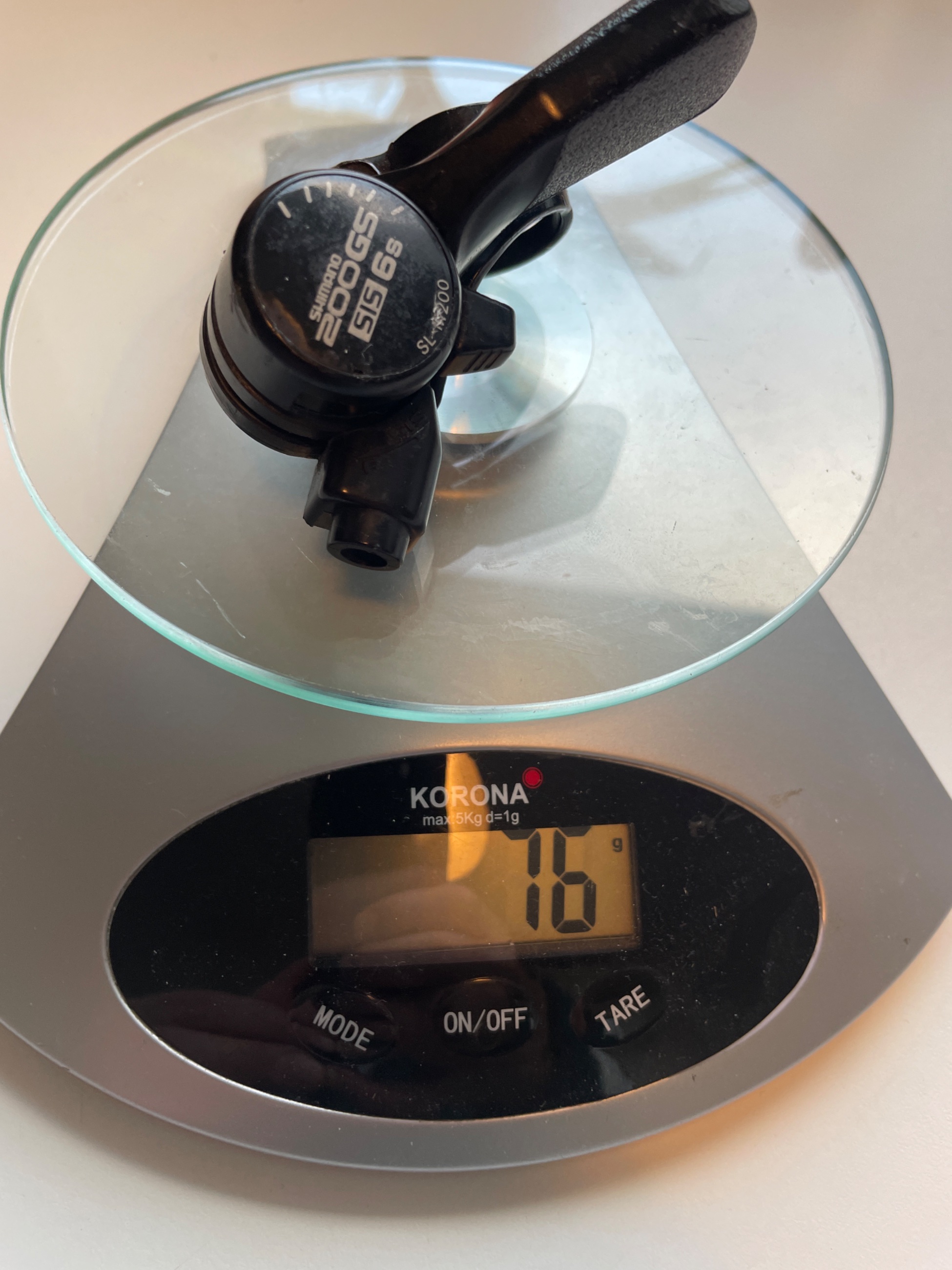

Ich hebe in der Regel eigentlich nur Teile, auf, die ich selber behalten will.
Also habe ich diesen Schalthebel irgendwann mal für gut befunden😀
Ich kann natürlich jetzt nicht sagen, wie er funktioniert, da er momentan nicht eingebaut ist, aber ich schätze, er funktioniert genauso wie ein XT oder DX…Anhang anzeigen 2254968
Danke für die Infos!
Ich habe mir jetzt einfach mal einen 7-fach davon bestellt und werde bei Gelegenheit mal hier irgendwo im Forum berichten ob der mir taugt.
Gruß

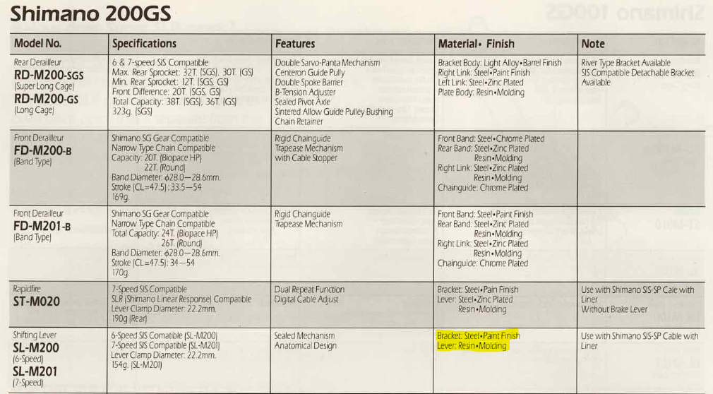

Schreib mal, ob die Hebel selbst aus Alu sind oder aus Plastik. Weil für 30 € bekommt man ja auch schon ein paar DX Daumies gebraucht.
