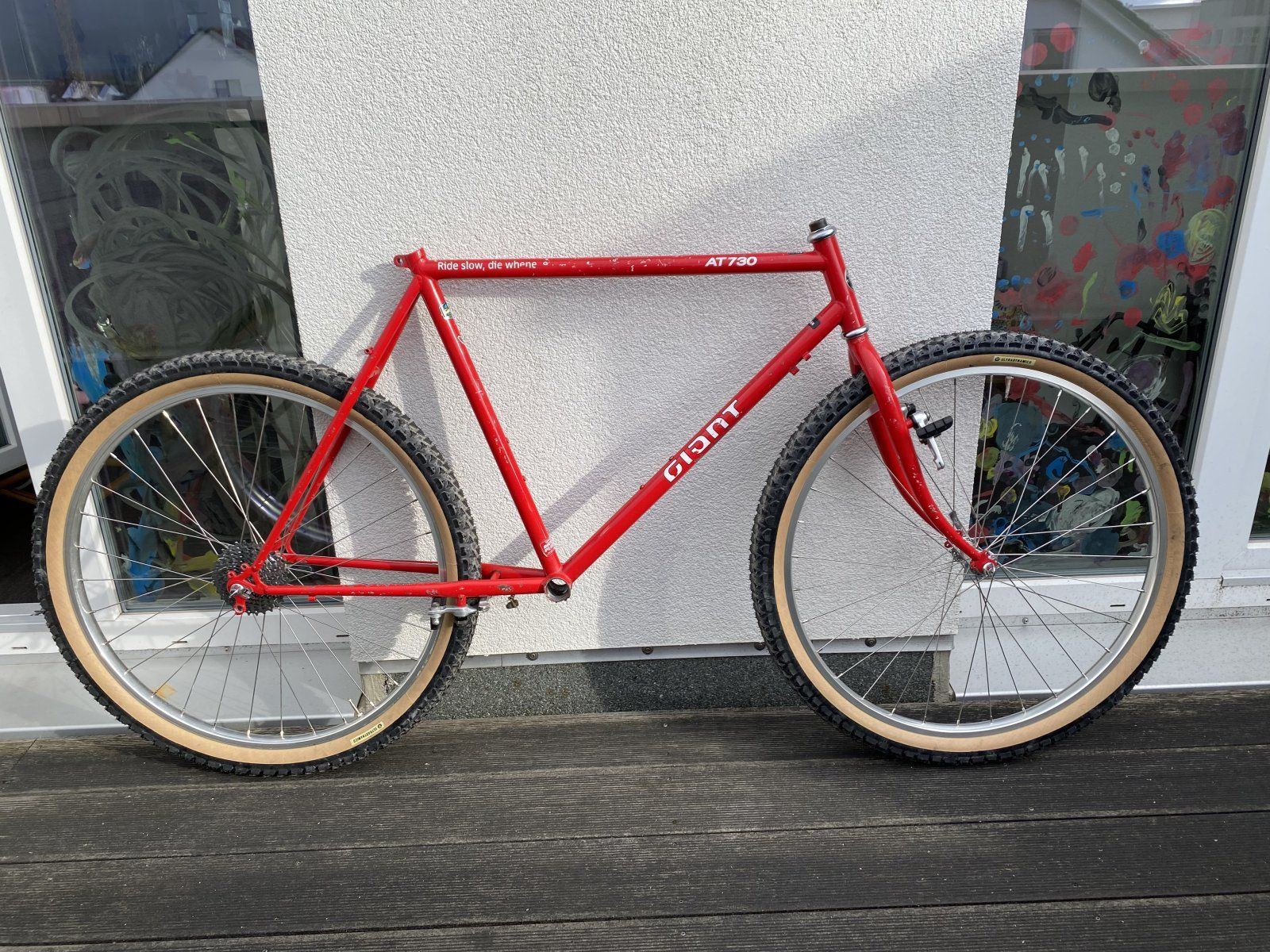

Moin, was hatten die frühen Giant für einen Sattelstützendurchmesser? Meines kam mit einer 26er Sattelkerze aus Stahl und die hat etwas Spiel.

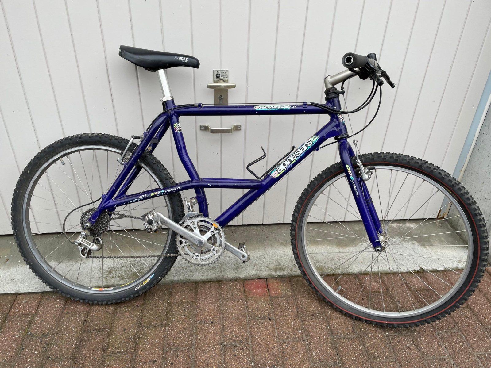

Shimano DX Schalttrigger von Alpinestars CroMega DX:
Vom großen Kettenblatt auf die kleinen ging. Wieder hoch das erste mal griff er, anschließend nicht mehr. Einfach in WD 40 baden und gut ohne dass ich diesen zerlegen müsste?
Selbiges Rad komplett rostige Kette auch einfach säubern und ölen und gut oder neue Kette?
Ach, meiner Erfahrung nach ist man beim Zweiradfachhändler nur wirklich willkommen wenn man ein e-Bike kauft oder besser noch ein Pärchen im Partnerlook und nicht über Lieferzeiten meckert (aber vielleicht ändert sich das gerade)... Relativ sicher wird da aber nix repariert sondern häßliche, neue Brems-Schalthebel und Kette verkauft.
Also ja, wir hier im Forum haben schon viele Schalthebel wieder gänig gemacht, weil oft nur das Fett verharzt ist. Dazu kann man probieren den Hebel mit WD40 oder Waschbenzin zu spülen (auch ohne Demontage), danach empfiehlt sich aber wieder zu schmieren. Manche Hebel sind aber auch verschlissen und nicht mehr reparabel.
Bei der Kette hängt die Empfehlung vom Rostzustand ab. Mit Mühe lassen sich auch komplett braune und steife Ketten am einfachsten mit Kettenreiniger Glied-für-Glied wieder reinigen und gangbar machen. Dann auch wieder schmieren. Das rentiert sich natürlich nur für erhaltenswerte Ketten (nicht gelängt) und eben je nach Rostzustand (und ob das von Streusalz oder jahrelangen Rumstehen im feuchten Keller kommt) kann die braune Pest schneller wieder sa sein als einem lieb ist. So ganz grob würde ich hier auch eher nahelegen ne neue Kette zu besorgen.
Bedankt, in dem Fall wechsle ich die Kette. Ich eröffne vllt noch einen Thread bezüglich der Odyssee. Am Cats mit dem Tretlager nachziehen hat dann mit Anlauf auch geklappt ich bin noch optimisitisch hoffe aber auf Urlaub bzw. Zeitfenster - beste Grüße vom Bodensee.
Noch sieht es so aus und rollt noch wenn Luft vorne im Reifen ist ;) Ich glaube geistig hatte ich die Kette rostiger abgespeichert als sie mir jetzt auf dem Bild so entgegen kommt, oder das iPhone lügt hinsichtlich Bildaufnahme.
Auch no-name wie Kalloy oder Abt gibt's mit abnehmbarer Frontplatte.
Edit, genau so ein Ding wie eben von @braces verlinkt hatte ich vor Augen...
Schönes und erhaltenswertes Bike, und ja, die Kette sieht hier am Bild doch OK aus.
Du hast hinten eine V-Brake, die benötigen andere Bremshebel als die Cantis vorne.
Also entweder Du hast noch die original Hebel, dann lässt sich die Bremse üblicherweise sehr schlecht dosieren, oder Du hast schon einen anderen Bremshebel oder Schalt- Bremshebel. Als im Zuge der Reparatur des linken würde ich dann auch über ne Angleichung oder Rückbau der rechten Hebel nachdenken.
Ja danke dir. Der Verkäufer meinte er wäre Erstbesitzer und die Vbrake hinten wäre original. Mindestens eine beider Aussagen würde ich als falsch ansehen. Da die Vbrake zeitlich ja gar nicht passen. Vordere Bremshebel sind noch DX. Kette vorher noch kurz in der Garage wo das Bike stand betrachtet - Kette auf den Röllchen ohne Rost nur an den Kanten ich denke das passt nach Ölung. Beim erster kurzer Probefahrt hatte ich eben noch rostiges bzw. ungewohntes Fahrgefühl kann aber auch an Sattelhöhe gelegen
