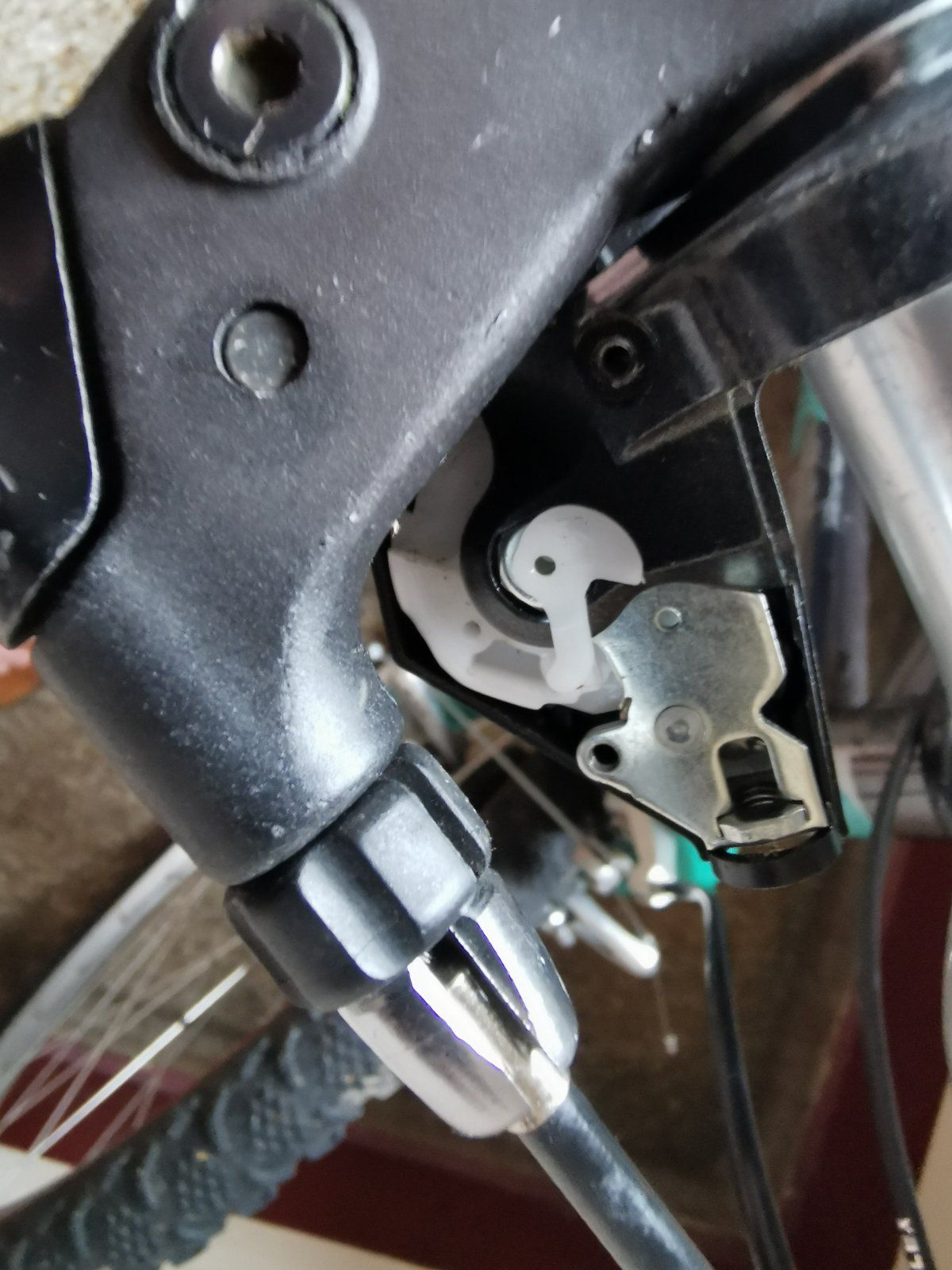

@DrmZ herzlichen Dank für die Unterstützung gestern!Ok, Hebel auf, Zug raus. Alles wieder zusammengebaut. Nur die Anzeige tut jetzt nix mehr. Gehört das weiße kleine Teilchen dort hin und wenn nicht, wohin dann. Eine Explosionszeichnung habe ich nicht gefunden...Anhang anzeigen 1725016
JaCool, das freut mich. Hast du die Ganganzeige auch wieder hinbekommen?
. Die hatte sich nur aufgrund der mangelnden Zugspannung etwas aufgehängt. Läuft sauber - aber es war nicht mein Verdienst! Mein Radmechanilker umme Ecke hat schnell ausgeholfen.Habs gefunden und ist tatsächlich für diese Montageart.Guten Morgen,

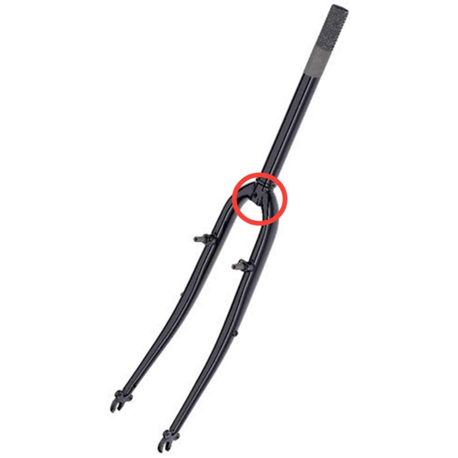

ich meine nicht die Gabelbrücke, wie es sie bei Federgabeln gibt.
Aber wir meinen bestimmt das Gleiche und ich weiß nicht, wie es heißt.
Habe im Kopf wahrscheinlich die englische fork crown rückübersetzt.
Meine das hier:
Beispielbild. Stammt von hier.
Danke dir!![]()
