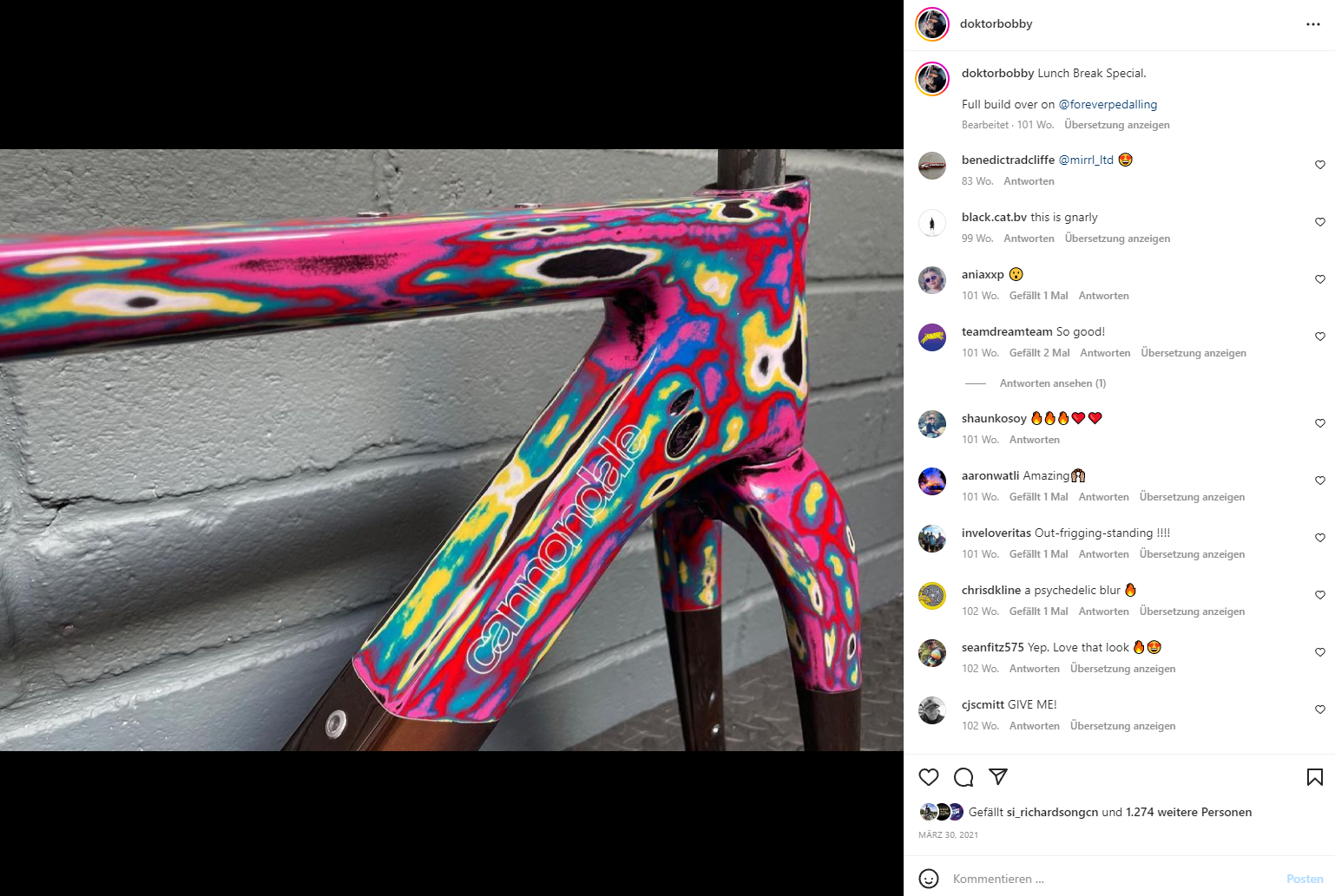

Eine Idee die mich nicht loslässt, ist dem Bike einen bunten used look zu verpassen. Ich habe irgendwo mal ein Bild von einem Gravelbike gesehen, bei dem durch Schleifen unterschiedlich farbige Lackschichten freigelegt wurden und so ein fleckiges Muster erzeugt wurde. Sah unter glänzendem Lack richtig gut aus.
Ich würde quasi mit dem hellsten Lila beginnen und die drei anderen Töne dann bis zum Dunkelsten darüber sprühen. An den Kanten und ein paar anderen Stellen am Rahmen schleife ich dann eine oder mehrere Schichten zurück.

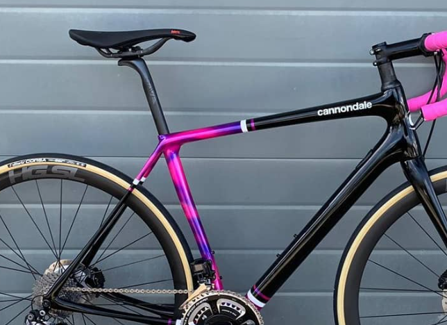

Oder halt einfach den Look von diesem Sattelrohr übers gänze Rad.

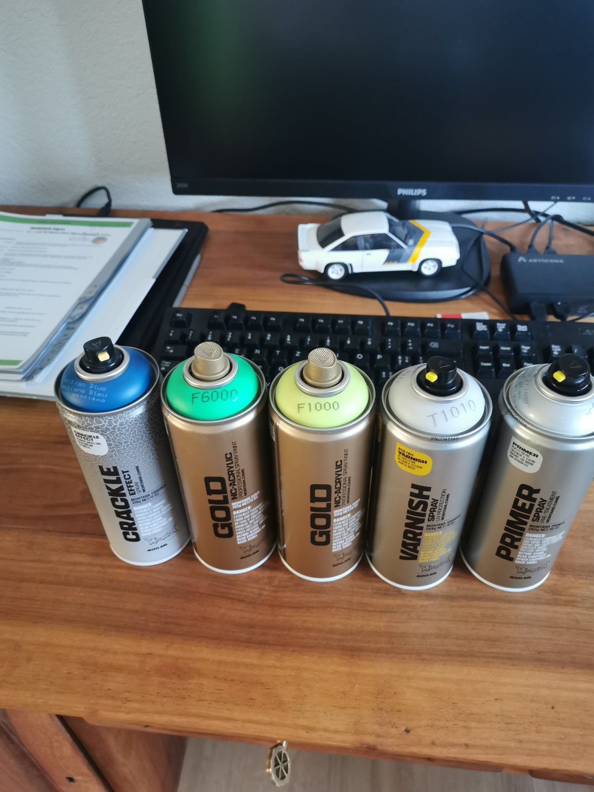

Weder Lust noch Zeit auf langes Kleben und Ablüften, also Quick and dirty
1 Epoxy Primer
2 Montana Gold Gleaming pink
3 Montana Gold Sweet Dream
4 Montana Hologram Glitter
5 2k Klarlack
Wollte das Glitter Zeug erst weglassen, weil es so schon sehr bunt ist. Aber die Dose zurückschicken oder im Regal vergammeln lassen ist auch keine Lösung. Also drauf damit.
Geht auch in Ordnung finde ich. Wirkt vor allem auf dem Lila ein bisschen Nebula-mäßig
edit. Das pink leuchtet in echt schon krass, kommt auf den Bilder wieder mal nicht rüber. Die Pigmente haben mir auch die ganze Kabine versaut.
