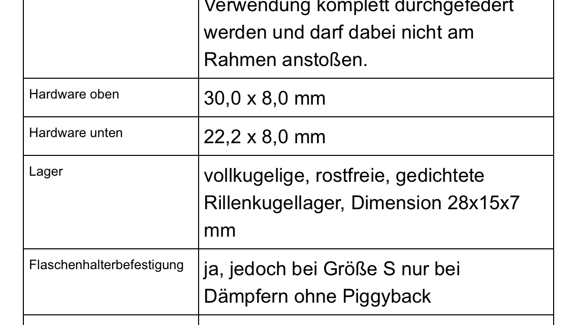

Servus zusammen. Ich hätt gern zwei Probleme:
1. Was sind die Maße für die Buchsen beim RS SuperDeluxe. Würde die gerne tauschen.
2. Dämpferschraube unten lockert sich immer wieder. Was kann ich tun? Mit Last sprechen zwecks Ersatz?
Danke schonmal im Voraus.
Clemensius
An die Schraube etwas Schraubensicherung, sollte dann halten

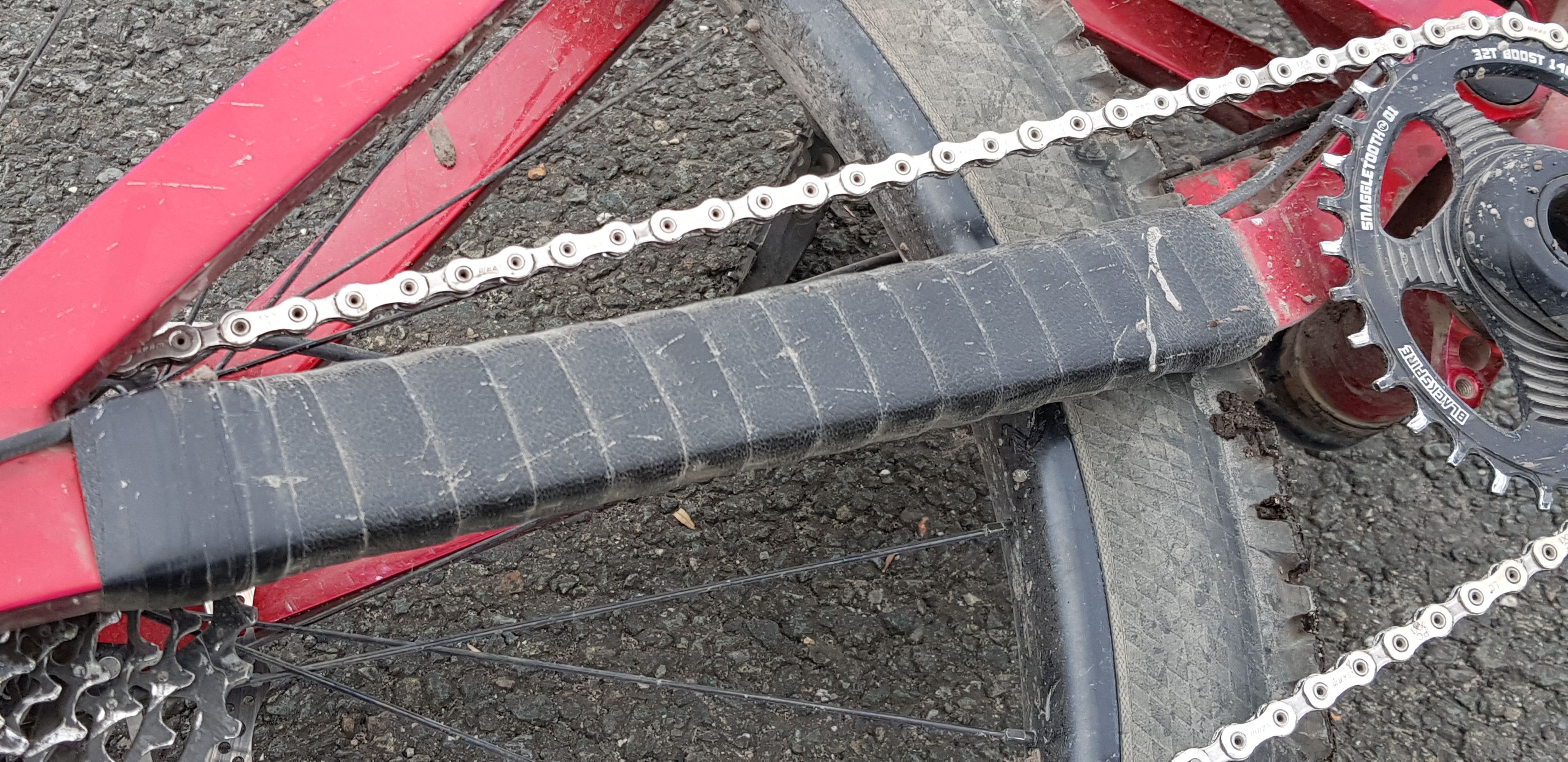

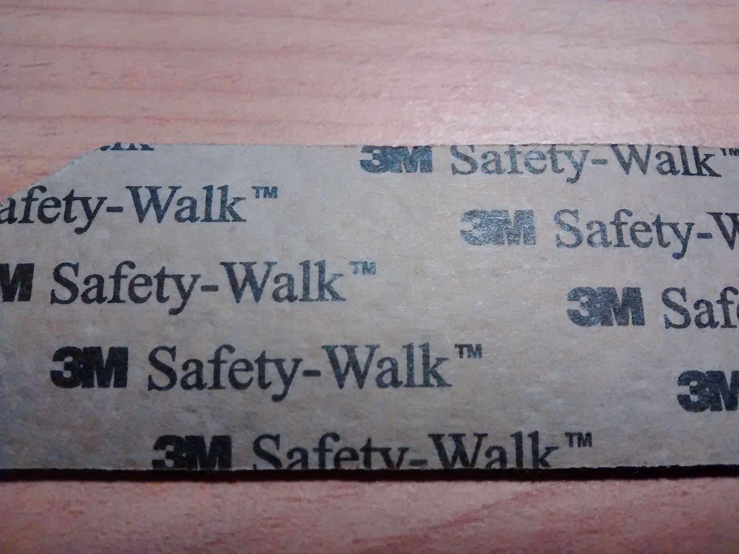

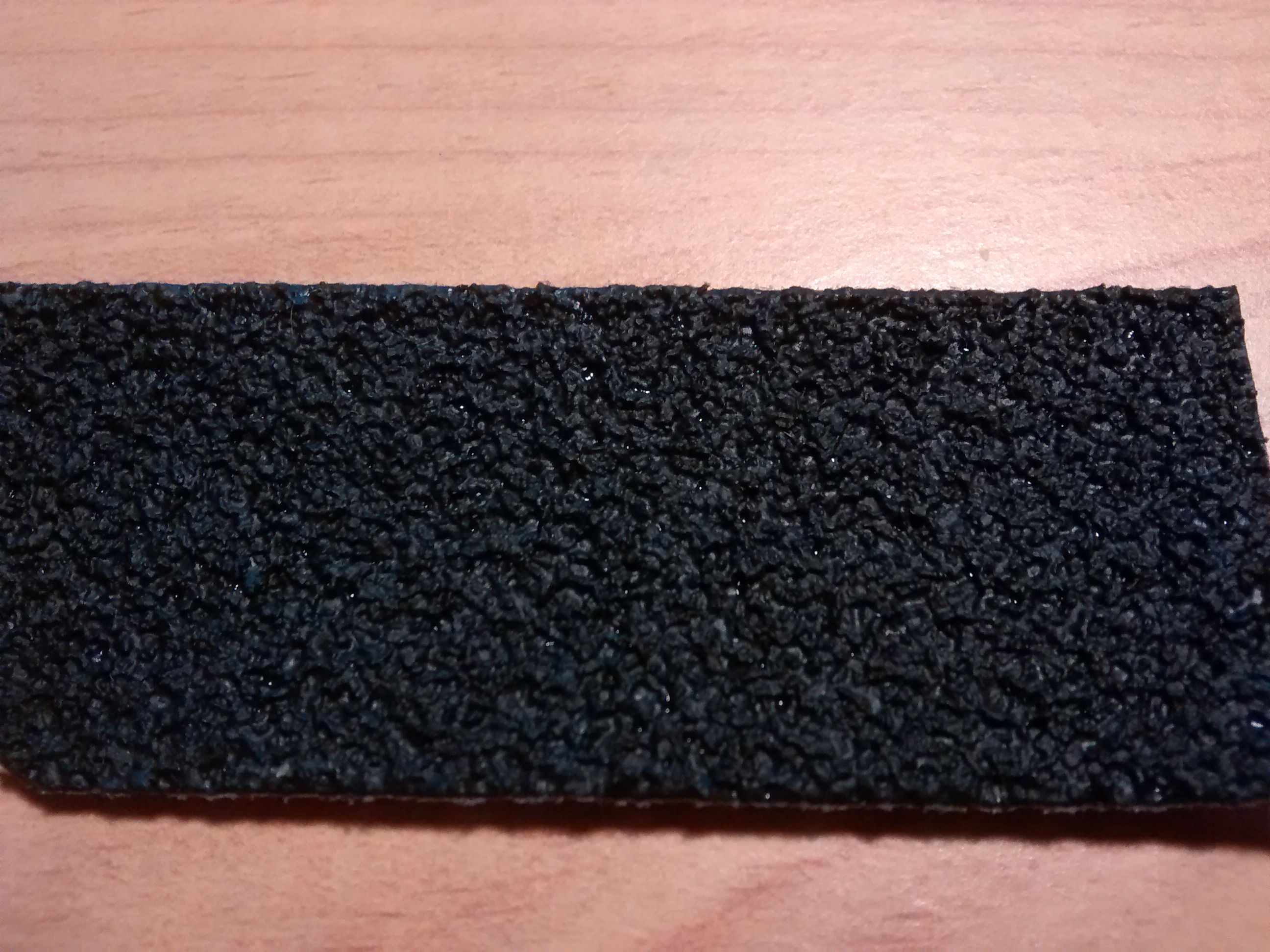

Hallo!
brauche dringend das Tape für den Kettenstrebenschutz, Last antwortet gerade nicht
Weiß jemand, welches griptape das ist?
das wurde auf Seite 155 diskutiert (Suche in diesem Thema nach Tape).
Ganz einig wurde man sich wohl nicht...aber:
Es hat bis jetzt keine andere Lösung bei mir wirklich gehalten. Ich habe ein 28er kettenbaltt, durch die hoch angesetzte Kettenstrebe habe ich da immesen Verschleiß
Beim 28er KB, würde ich an erster Stelle das Schaltwerkskabel "unter" der Kettenstrebe verlegen, da hast du dann "oben" etwas mehr Platz.
Bei deinem Verschleiß müsstest du dann wirklich nur das Original Tape von Last nehmen.
Beim 32er KB, habe ich ca. 8mm Platz, beim kleinsten Gang.
Bei 32er oval ist noch mehr Platz
Mein Tape (auf dem Foto) ist über 2 Jahre alt
