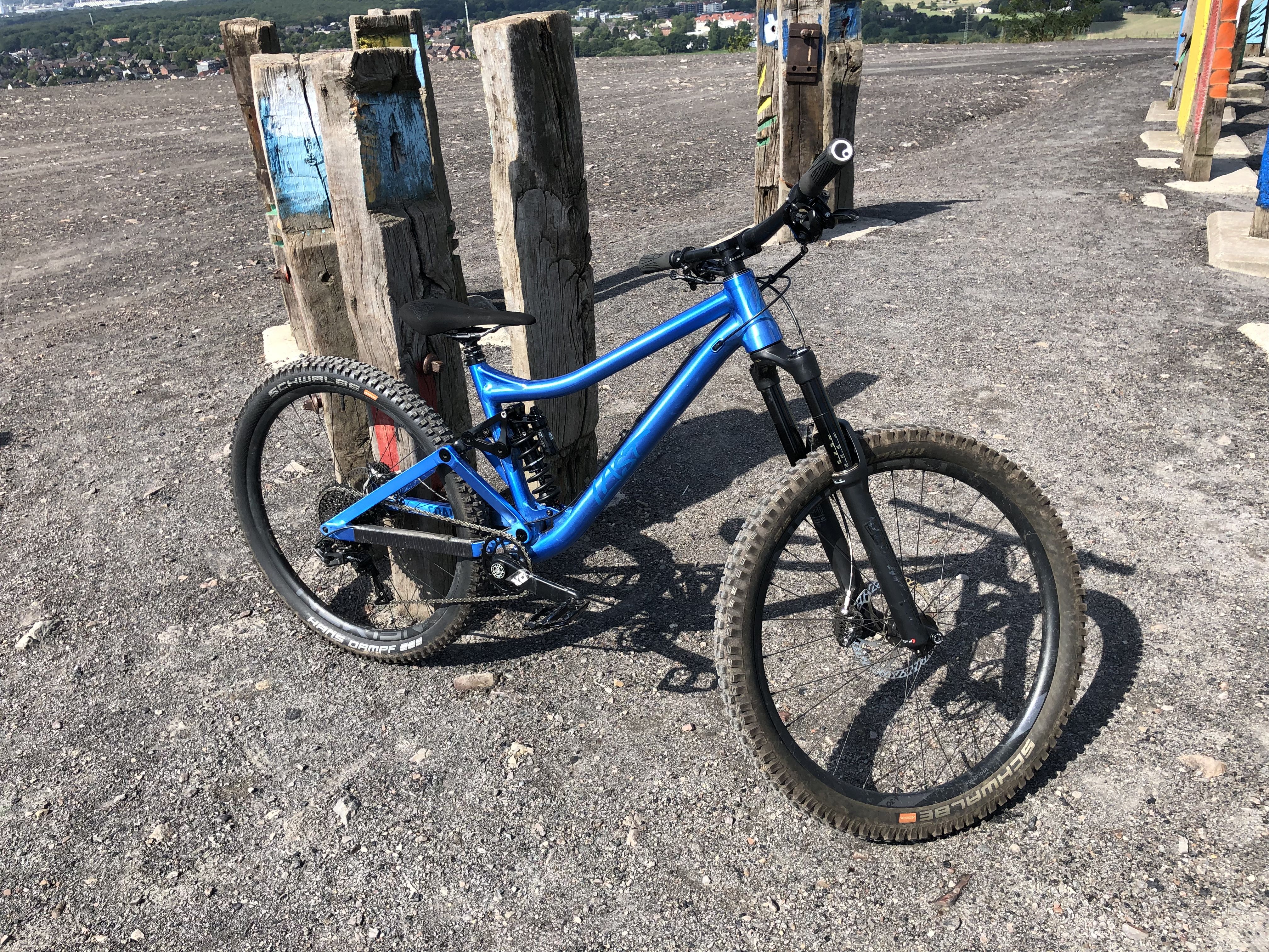

Nach kurzem Stop bei LAST heute morgen und Dämpferupgrade :) Ging‘s dann weiter auf die Halde Haniel! Sehr schöne und gepflegte Strecken dort :)

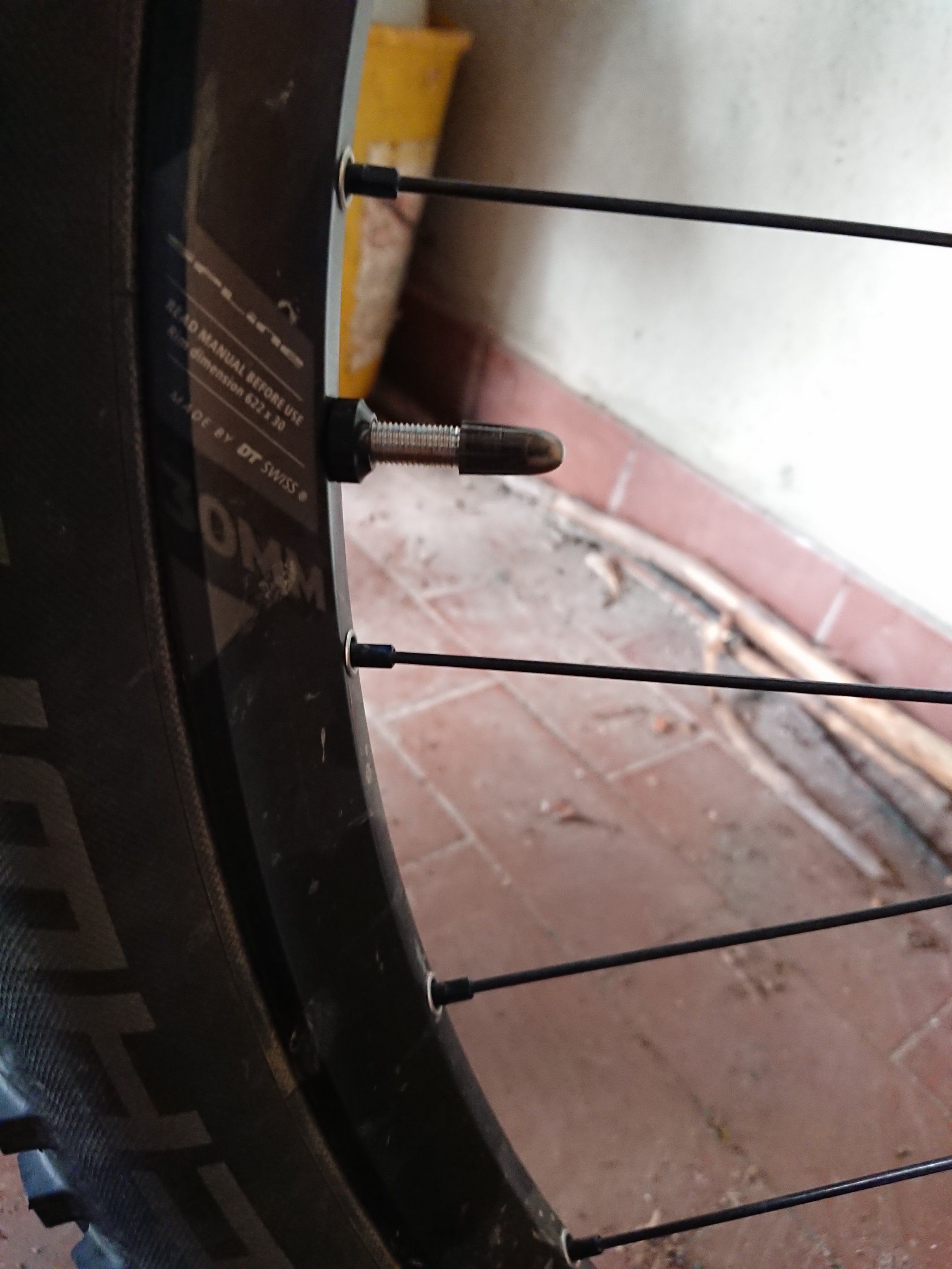

Ich bräuchte mal Hilfe von der Schwarmintelligenz welche hoffentlich in meiner absoluten Ahnungslosigkeit hilft.
Hab ich vorne schon das Laufrad tubeless verbaut? DSC_0859.JPGHinterrad
DSC_0857.JPGVorderrad.
Kann man das daran überhaupt schon erkennen?
Meine Tubeless-Ventile sehen so aus wie deins am VR.
Kannst ja mal hören, ob du es fließen hörst, wenn du das VR schnell drehst und stoppst.
Oder Ventil rausdrehen und einen Kabelbinder reinhalten. Nass -> Milch drin
Na wenn er sich nicht mehr erinnern kann, ob er es umgebaut hat, wird wohl auch die Milch mittlerweile trocken sein und dann "fließt" da nix mehr ;)
Vom Ventil schaut es aber so aus. Bei Tubeless Ventilen hast du einen GummiRing, oder ähnliches zur Felge, damit du das gesamte Ventil ordentlich festziehen kannst (siehe VR). Bei normalen Schläuchen gibt's nur das metallene Rädchen (siehe HT)
So kannst du auch testen. Rädchen abdrehen um das gesamte Ventil zu lockern und zuhören. Zischt es --> Tubeless, zischt es nicht, ist wohl ein Schlauch verbaut. Ob das aber ne gute Idee ist, weiß ich auch nicht so genau...
Ich hab das Rad so gekauft. War aber als testrad bei der womb vorher, daher... Keine lückenlose Historie.
Wenn ich das Rädchen losdrehe kommt Luft. Ich habe null Erfahrung mit Tubeless daher:
Muss ich regelmäßig Milch nachfüllen oder so?
Edit noch: Schonmal Danke!
Hab nun das Rädchen erstmal fester gedreht und drei bar drauf gegeben, falls auch der Reifen aus dem Felgenhorn gelöst hat... Mal schauen ob es hält.
Warum machst du nicht kurz dem Mantel runter und schaust nach?
Dabei siehst du auch was an Milch drinnen ist, gegebenenfalls dann auffüllen.
Nur noch Milch von der Molkerei da. Nächste Gelegenheit zum radeln eh erst am Dienstag. Was soll man machen.
Danke für euren Input! Sehr hilfreich.
Kaum noch Milch drin, quasi ein dünner Film nur noch. Aber einen Schaden kann ich nicht finden. Und im Horn sitzt der Reifen auch nicht mehr...
Ich EDITiere nochmal... Sonst geht der ganze thread kaputt.
Hab das Ding nochmal ohne Milch komplett aufgepumpt. Zwischen1,5 und 2 bar knallt es ordentlich. In der Badewanne keine Bläschen zu finden. Milch muss noch... Wenn die Läden wieder auf haben.
Da ist die Milch wohl schon wech :D
Am besten Mantel runter, sauber machen (vor allem an den Wülsten), neue Milch rein und dann Mantel drauf und mal auf ~3bar aufpumpen, bis es ein paar mal kräftig Plopp gemacht hat und der Reifen wieder im Horn sitzt.
