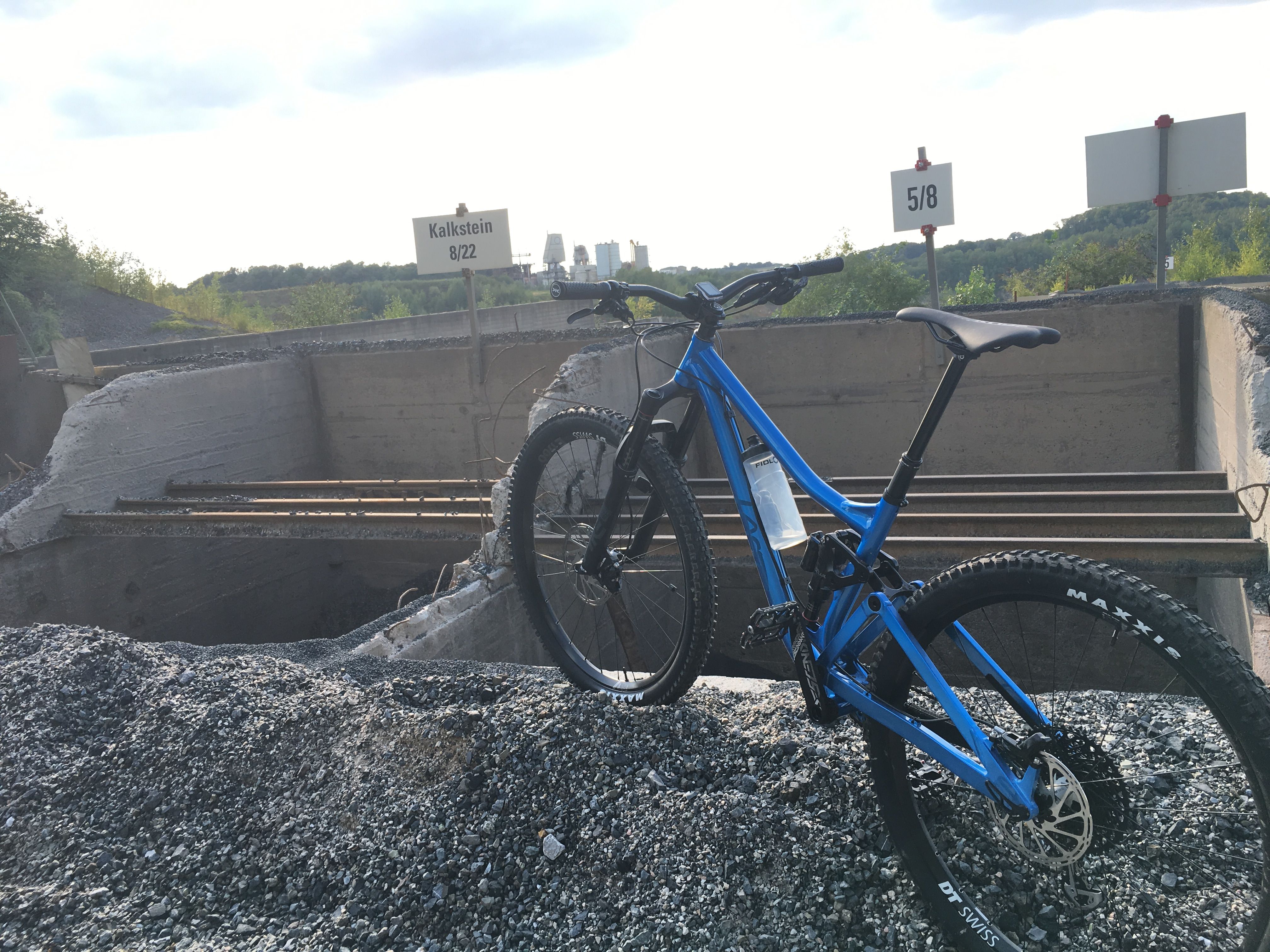

Habe ja die selben Maße, mein Rad hat 640 Stack. zuerst hatte ich 2cm Spacer + 5 cm Riserlenker dran. Habe dann nach und nach umgebau, inzwischen bin ich bei der Hälfte und Überlege noch ein Stück runterzugehen. Natürlich sieht das Sattel oben grausam aus Überhöhung lieg wohl Richtung 20cm, ich vertrage es aber (besser als manche anderen Einstellungen früher) und gerade beim fahren macht sowas absolu Sinn
Coal im Einsatz daheim in den Bergen.Anhang anzeigen 900090
