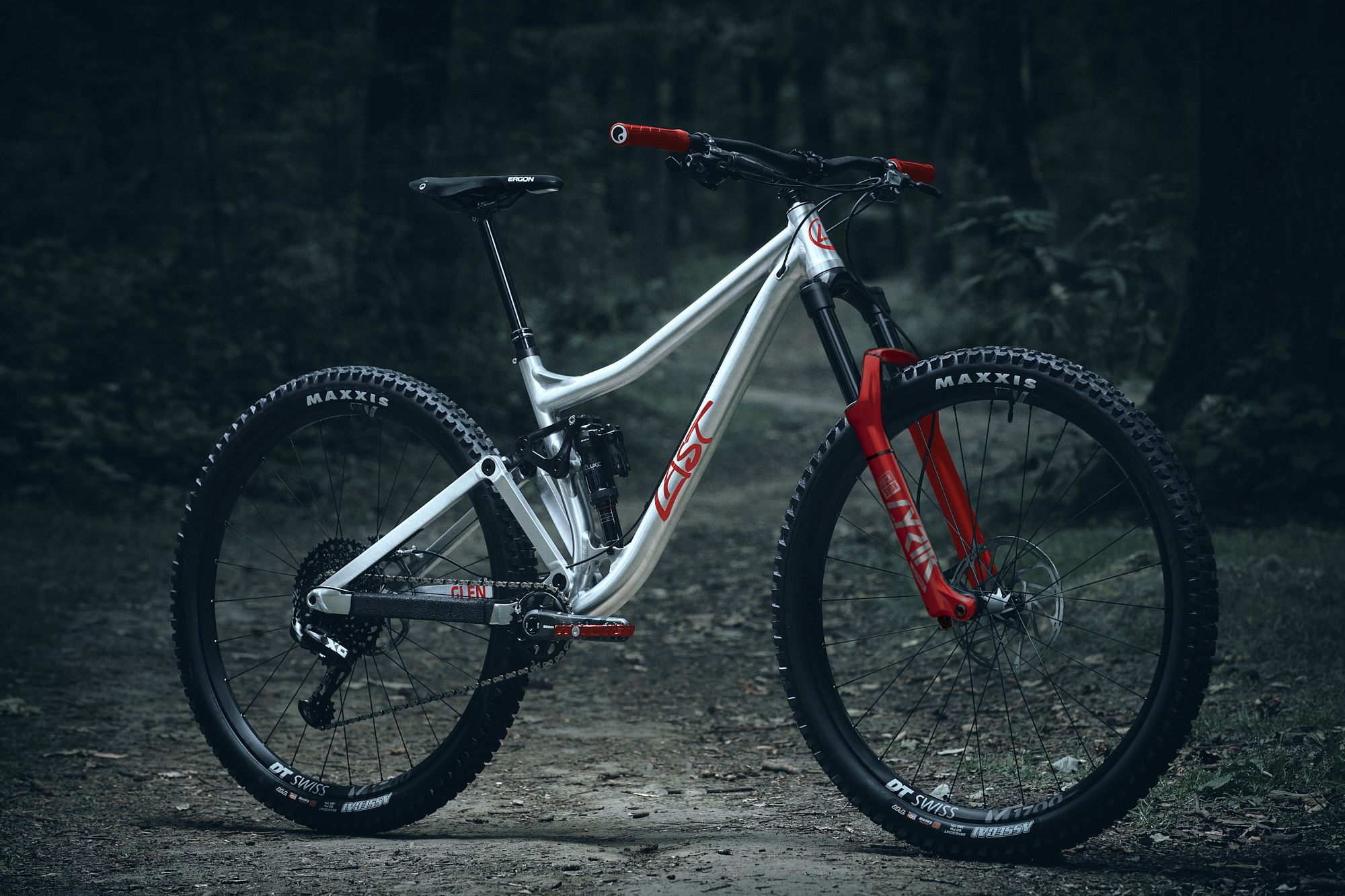

Richtig geil das RadUm mir die Wartezeit ein wenig zu vertreiben, mal bisschen gephotoshopped. Jetzt steigt die Vorfreude noch ein wenig mehr
Gibt´s hier eigentlich noch jemand, der sich eins in raw bestellt hat?
LastWeiss einer wie der farbcode von dem blauen Rahmen ist?
Noch nicht, ich will vorher doch noch das Raaw fahren.Um mir die Wartezeit ein wenig zu vertreiben, mal bisschen gephotoshopped. Jetzt steigt die Vorfreude noch ein wenig mehr
