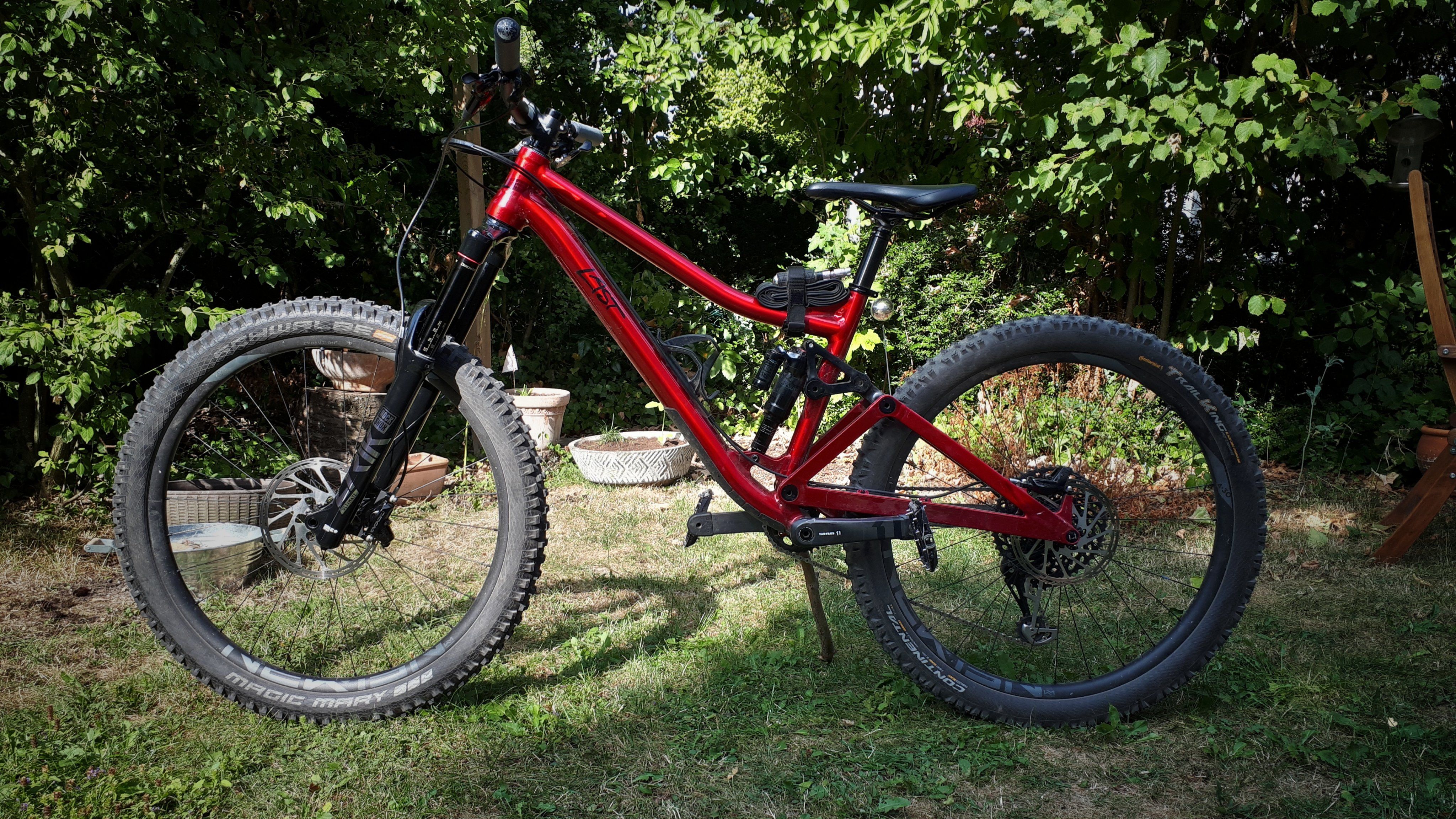

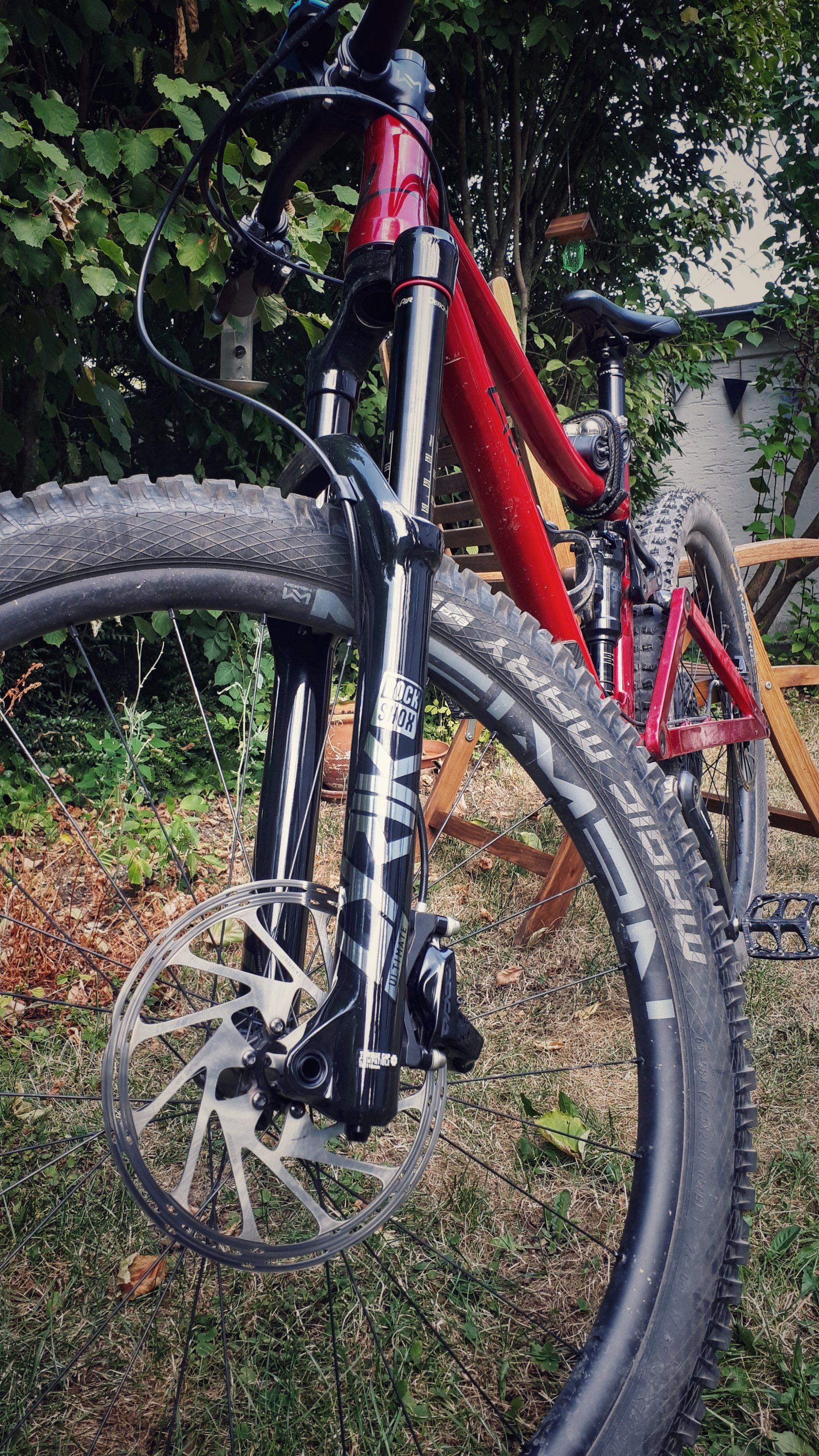

An die Lyrik Ultimate Fahrer. Lasst ihr die silbernen Decals drauf oder andere drauf kleben. Wenn ja welche? Ich bin unschlüssig
Zum setting (ich bin noch nicht viel gefahren), fahre wie von RS empfohlen und das fühlt sich schon sehr gut an.
80kg, 170mm, 1 Token, 73 PSI, rebound -8 (von Schildkröte), LSC -3, HSC -3 (mitte)
Grüße
Grüße
Grüße
