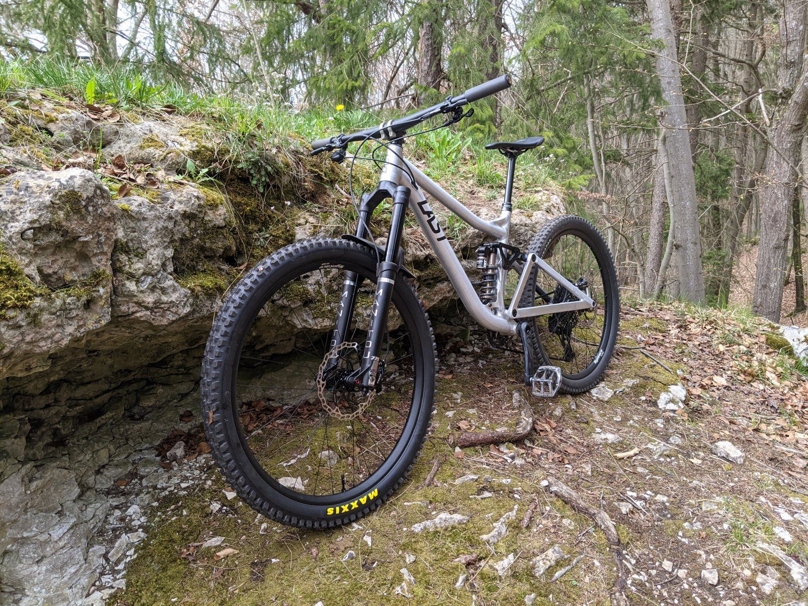

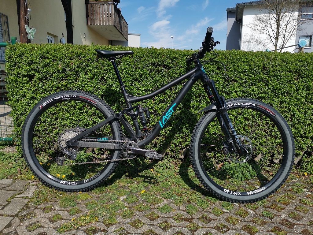

fertig (bis auf gabelschaft def. kürzen). mein erster aufbau und sowas wie mein „dreambuild“ auf einen runden geburtstag. eigentlich sollte das bike letzten sommer/herbst schon dastehen rahmen waren aber schon nicht mehr verfügbar. habe dann kurz mit einem propain plaste-rahmen noch hin und her gemacht, bin nun aber froh gewartet zu haben. rahmen ist ein traum! gespannt auf die erste ausfahrt!
Gefällt! Berichte gerne mal von der Bremse! :)
Da werden sich unsere Bikes wohl recht ähnlich sehen, wenn mein Rahmen denn mal ankommt.
Ist die Gabel eine Diamond D1? Ich habe mir eine Onyx Sc D1 mit 160 mm besorgt und hoffe das sich das ganze als Ergänzung zum 27,5er Trailhardtail gut macht. :D
Zum Dämpfer würden mich mal die Einstellungen interessieren.
Ich habe meinen Jade X gebraucht gekauft (ich gehe davon aus, dass er aus einem Ibis Ripmo stammt) und mache mir derzeit ein wenig Gedanken ob der tune des Dämpfers zum Rahmen passt.
Hast du deinen als Aftermarket-Version geholt? Passen die Standardeinstellungen?
Sollte ich mit meiner Vermutung Recht behalten, würde ich meinen noch zum anpassen schicken. Hat hier evtl. jemand ne Empfehlung, wer dafür der richtige Ansprechpartner sein könnte?
Grüße
Robin
Grüße
Robin
ist auch die onyx auf 160mm getravelt, generell ist das bike stabil aufgebaut da ich auch ordentlich gewicht auf die waage bringe.
den jade x ist aus dem bikemarkt und war kurz in einem speci verbaut gewesen. weiss nicht welcher tune hier verbaut wurde und ob es 100% passt, erste ausfahrt steht noch aus. beim rollen fühlt es sich nicht schlecht an, sag kriege ich trotz den 100kg sehr gut hin, plushig im offenen modus, trailmodus deutlich straffer und geschlossen wirklich fast 100% zu. einzig bedenken habe ich ein wenig ob er mir genug progressiv ist, wird sich beim fahren dann zeigen. einstellungen zurzeit sag 25%, rebound 9 (mitte), blader 185psi (auch mitte). kann mir vorstellen dass ich mit blader druck noch höher gehe. habe ein bisschen dickeres öl genommen (5wt, standard wäre glaub 2.5wt) auch wegen meinem gewicht.

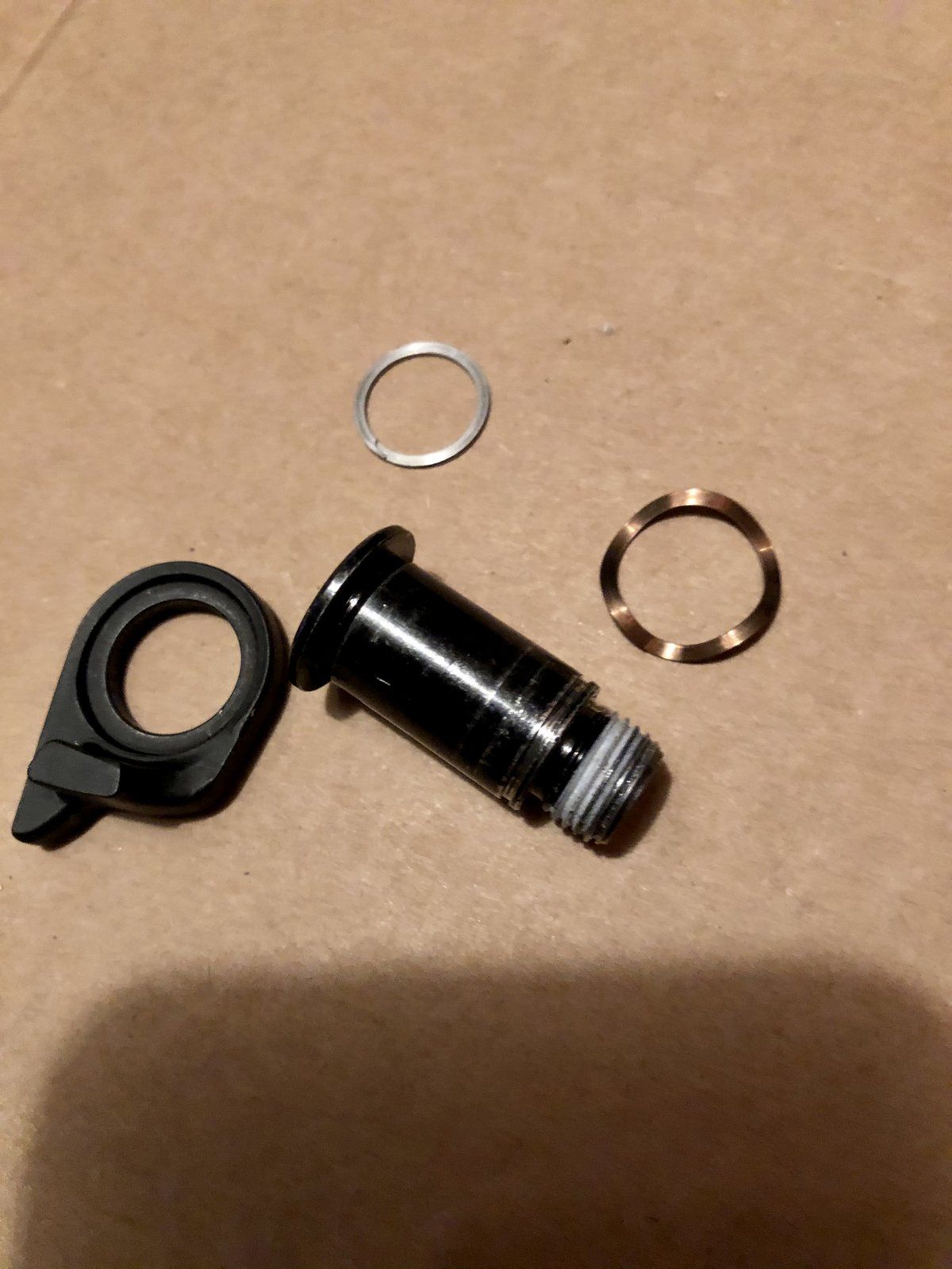

Ich oute mich mal als DAU, wenn nicht schon geschehen, aber ist jemandem schon mal beim Einschrauben der GX die Schraube entgegen gekommen?
ich weiß wie das zusammengehört. Aber das in der GX dann hinzupfriemeln, dass die silberne Sicherung wieder in die Nut springt. Now way
Ich oute mich mal als DAU, wenn nicht schon geschehen, aber ist jemandem schon mal beim Einschrauben der GX die Schraube entgegen gekommen?Anhang anzeigen 1262086
stell mal ein bild vom "ganzen" rein (in der reihenfolge wie es sein muss/explosionszeichnung-mässig). kann ja keine raketentechnologie sein :confused:
