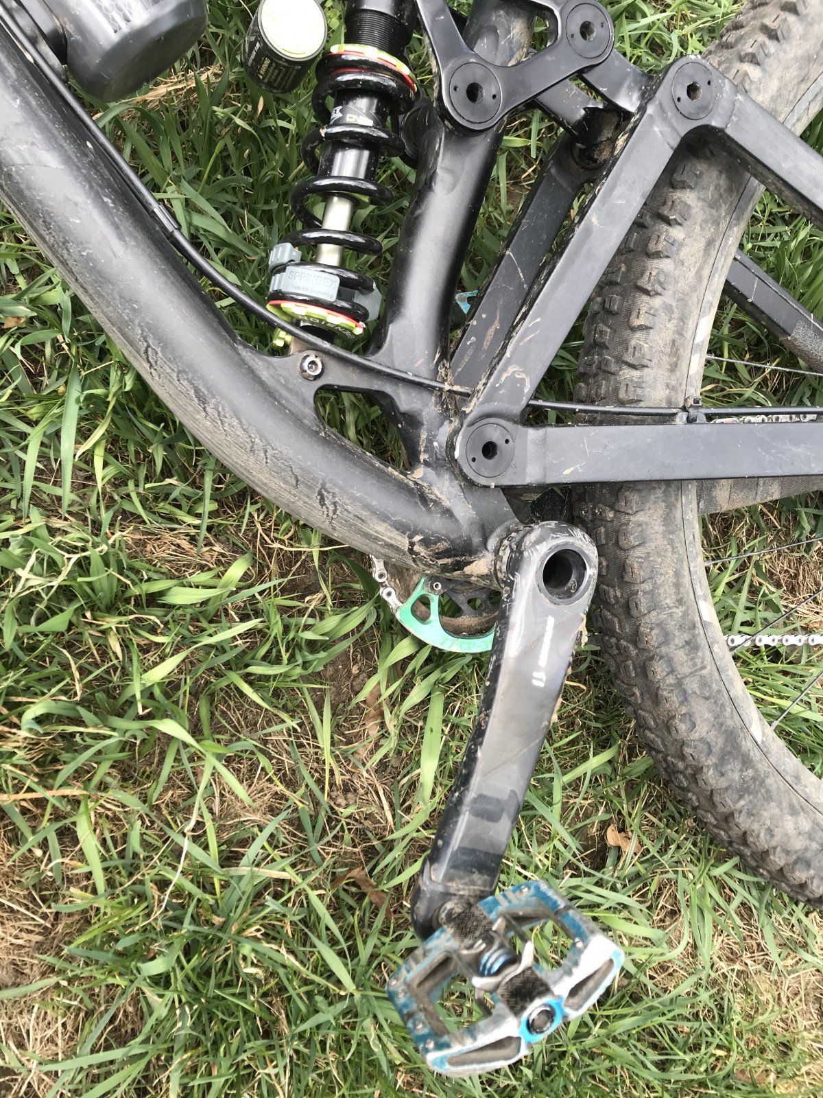

Ich oute mich mal als DAU, wenn nicht schon geschehen, aber ist jemandem schon mal beim Einschrauben der GX die Schraube entgegen gekommen?Anhang anzeigen 1262086
ich weiß wie das zusammengehört. Aber das in der GX dann hinzupfriemeln, dass die silberne Sicherung wieder in die Nut springt. Now way
Ich hatte das auch schon mal. War maximal nervig, den Sprengring wieder reinzubekommen. Brauchten 2 Personen und sehr viel Zeit. Man muss alles in Position halten, während man den Sprengring mit etwas Schmalem drumherum in die Nut drückt..
