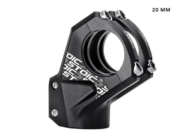

Gute Idee mit dem Vorbau. Aber was sollen bitte 20 Grad an einem Stummelschwänzchen bringen. :ka:
Wenn schon, denn schon. Aber nicht schön. ;)
