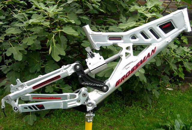

"Roh" stahl rahmen geht nicht,-
auch nicht mit klarlack drüber.
NS bikes hat die rahmen "Roh" mit klarlack.- rostet schon nach einer woche im einsatz ...:o
einzig was wirklich "bedingt" gegen rost hilft,- ist eine klarpuverbeschichtung.;)
mein rahmen besteht aus aluminium
hmm...danke unchained, genau das meine ich
leider ist das wahrscheinlich nicht pulverbeschichtet gewesen, oder?
und warum sollte roh mit klarlack nicht gehen??
fahren sehr viele bmxer soweit ich weiss...
paar schichten klarlack und dann sollte das funktionieren denke ich mal...
abgesehen davon fahr ich ja sowieso alu
ich frage mich ob das dann auch wirklich so aussieht wie ich es mir vorstelle...so als wär da nie farbe drauf gewesen bekommt man es nicht mehr hin glaube ich, oder?
so sieht ein alu rahmen "row-gebürstet" und "klar gepulvert" aus...
eigentlich müsstest du den rahmen mit der spezial abbeize farbfrei hin bekommen.,- danach "kreisend" mit feinem schmirgelpapier schmirgeln bzw. bürsten.;)
